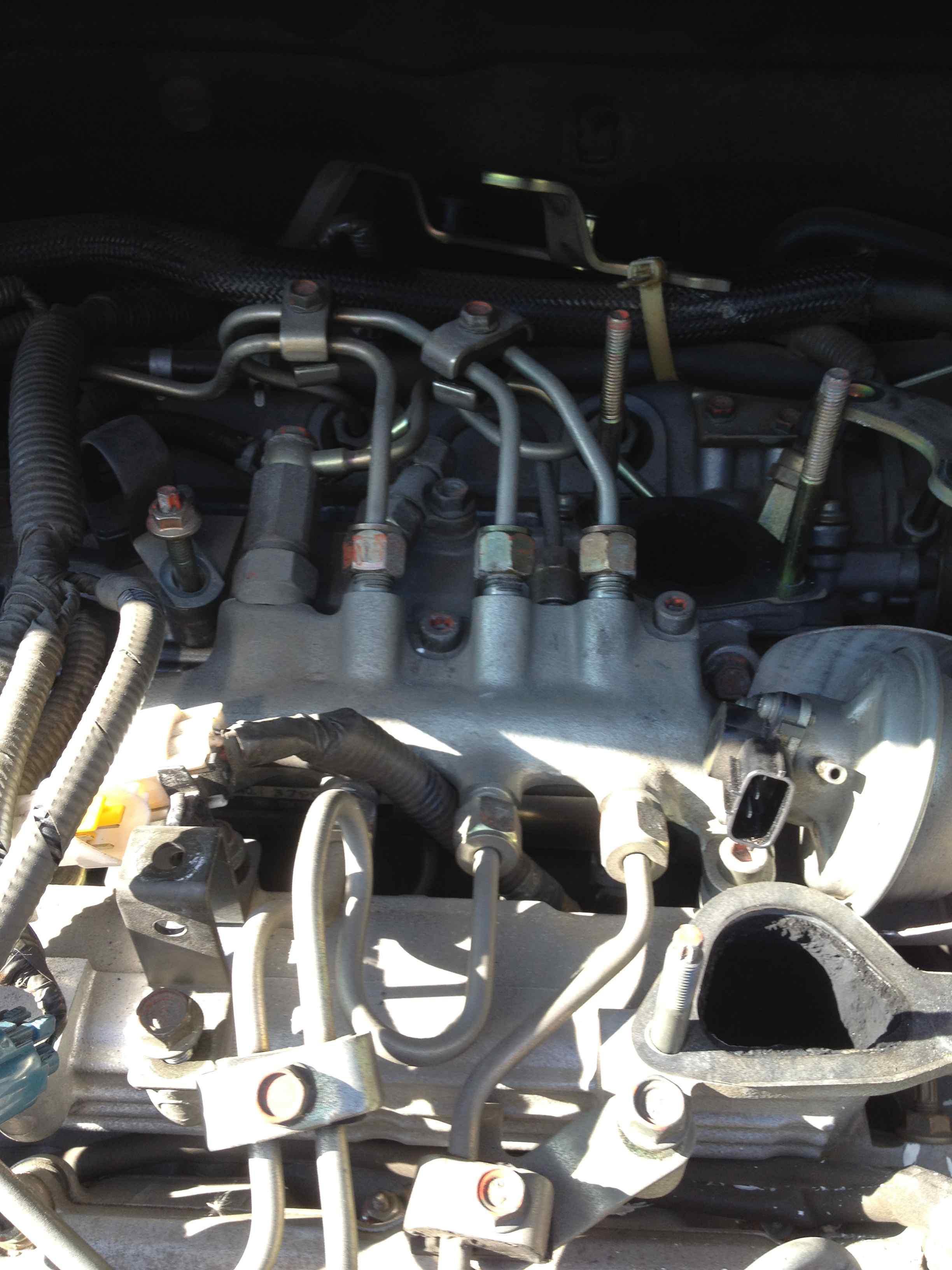

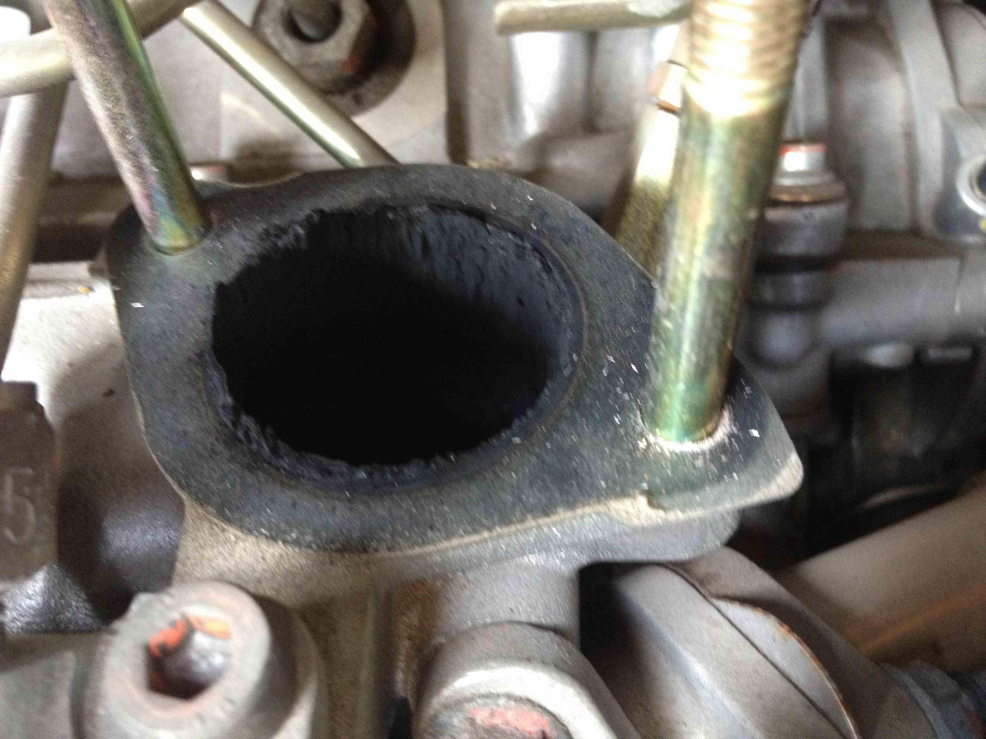

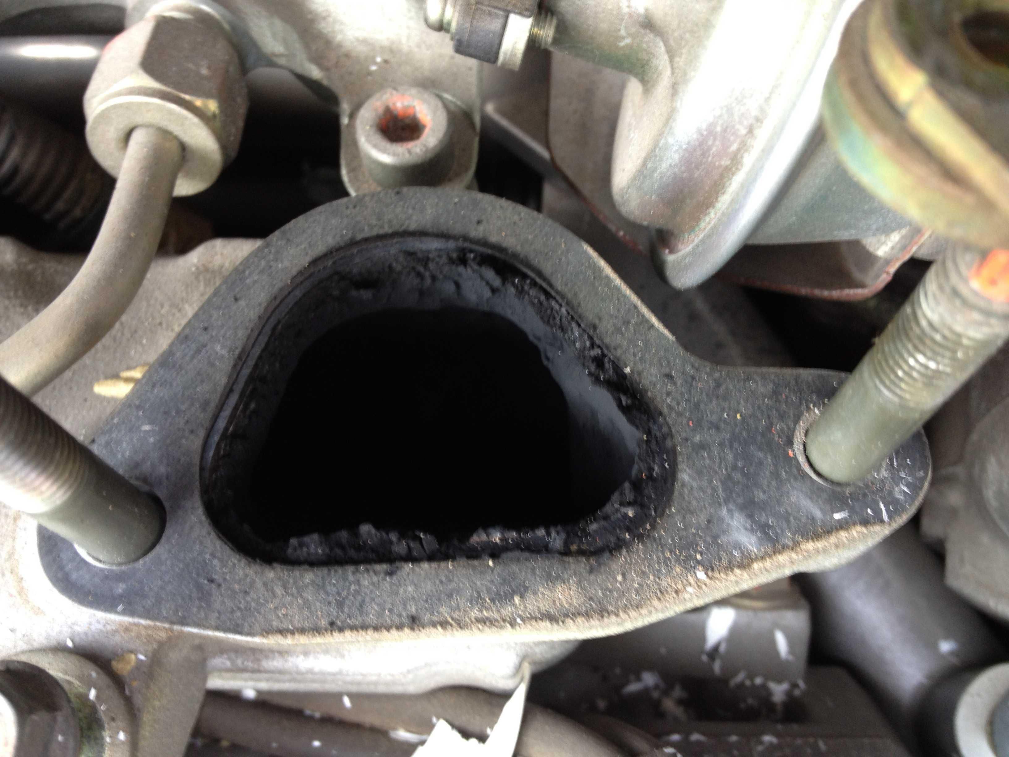

Quelques photos pour vous montrer l'ampleur des dégâts de la vanne EGR sur le circuit d'admission d'air qui est censé être propre.
D'un côté vous avez le filtre à air qui ne laisse pas passer les poussières et de l'autre côté la vanne EGR qui vous ramène de la suie ... c'est risible !
Collecteurs d'admission :
Vue d'ensemble sans le répartiteur d'air

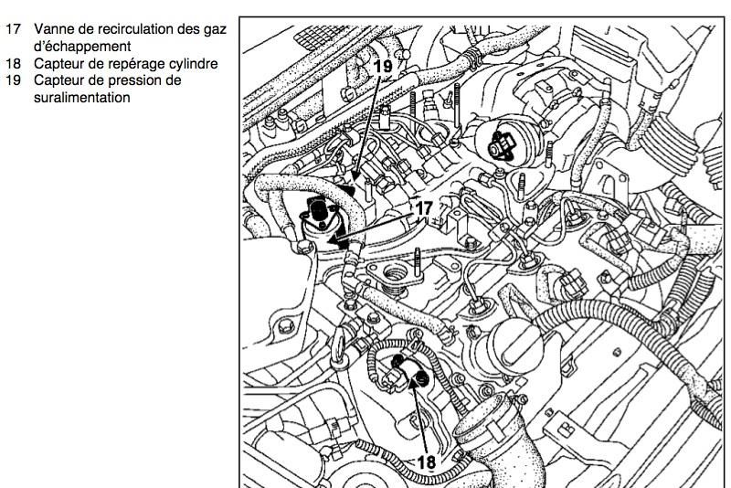

Je suis curieux de savoir ce que tu appels capteur de pression en relation avec la pipe d'admission sur le 3.0 dCi :?: :pense: :pense:
je parlais du capteur de pression de suralimentation (modèle Hitachi) qui se trouve là :
Stef
La nuit porte conseil !
Les Jap aiment bien faire compliqués, un capteur de pression sur la pipe d'admission et un capteur sur la watesgate du turbo :shock:
