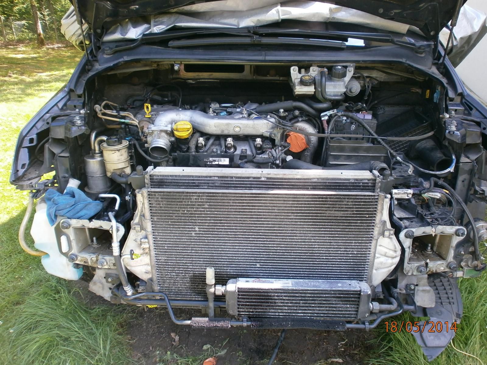

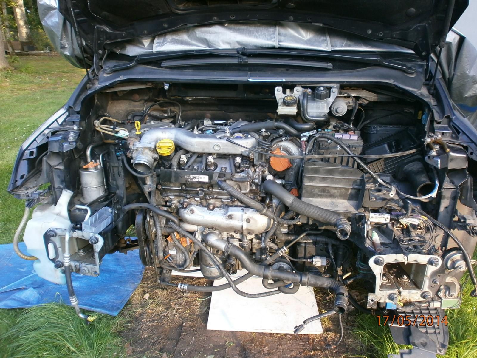

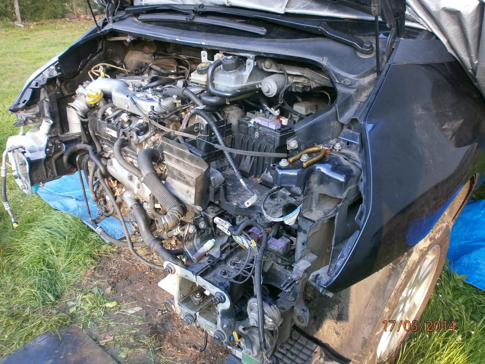

Voila des nouvelles, aujourd'hui super beau temps pour faire de la mécanique.
Voila se que j'ai pu faire aujourd'hui

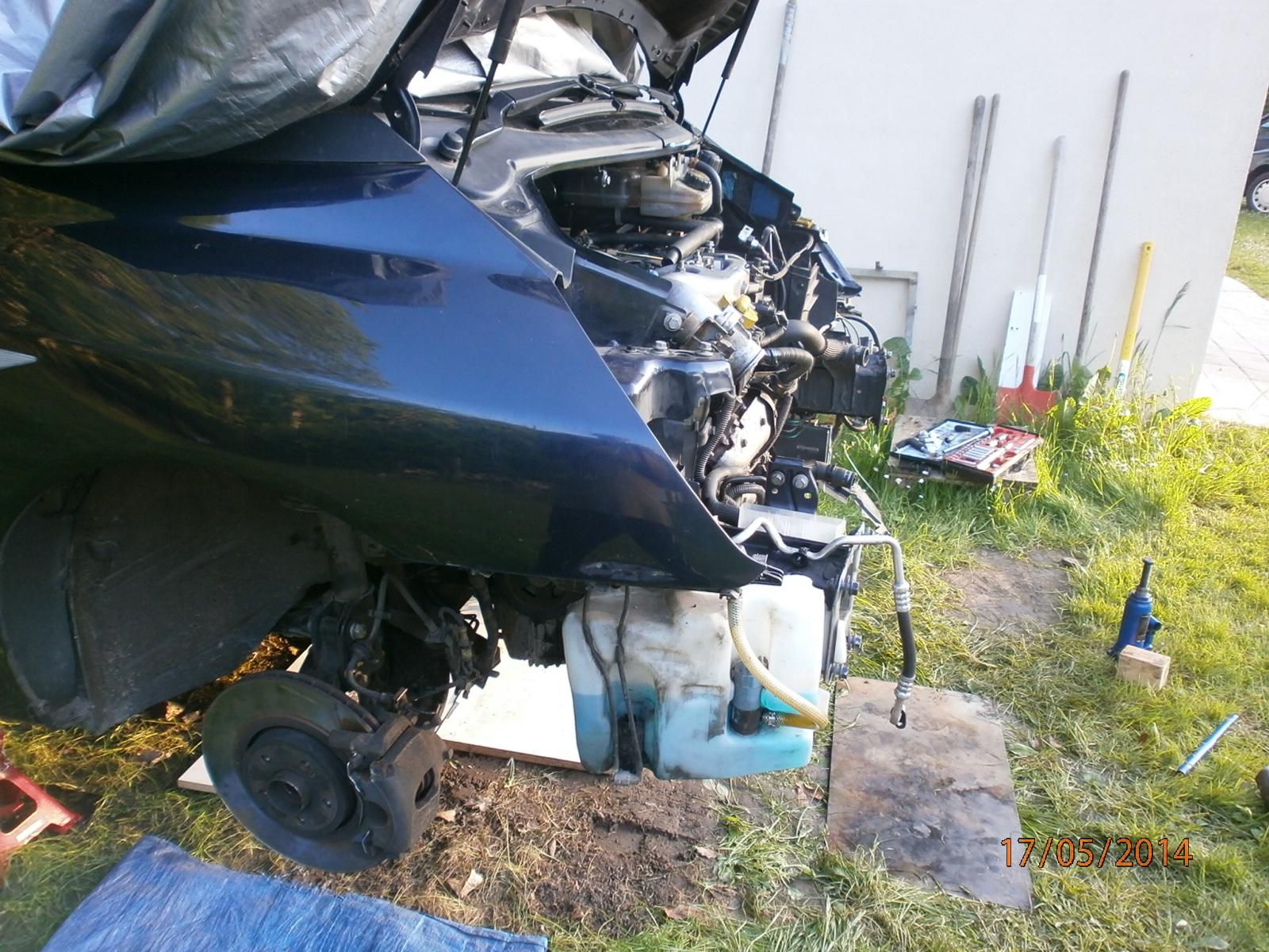

Comme au démontage, grosse galere pour refixer le precataliseur et les deux durites de chauffage! :crazy:
Voila le moulin est enfin remonter dans la titine
Espace IV 3.0 dci - privilège 9/2003

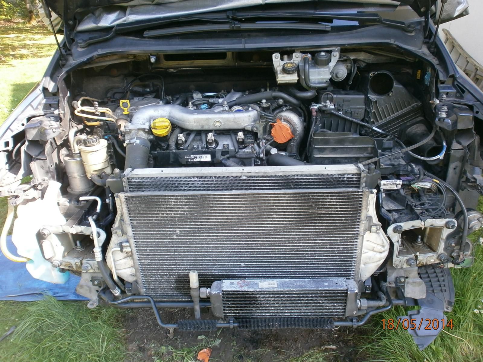

Encore une belle journée pour bricoler!
Voila tout est a sa place, y a plus qu'a mettre de l'eau, de l'huile et bien sure sa batterie, bientôt le verdict!

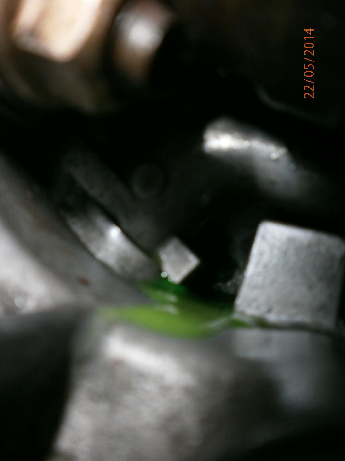

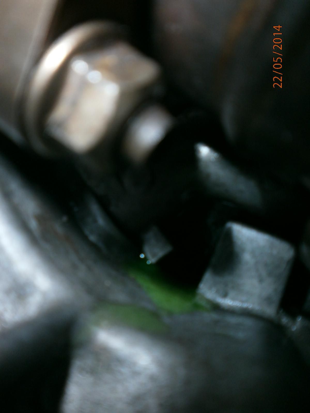

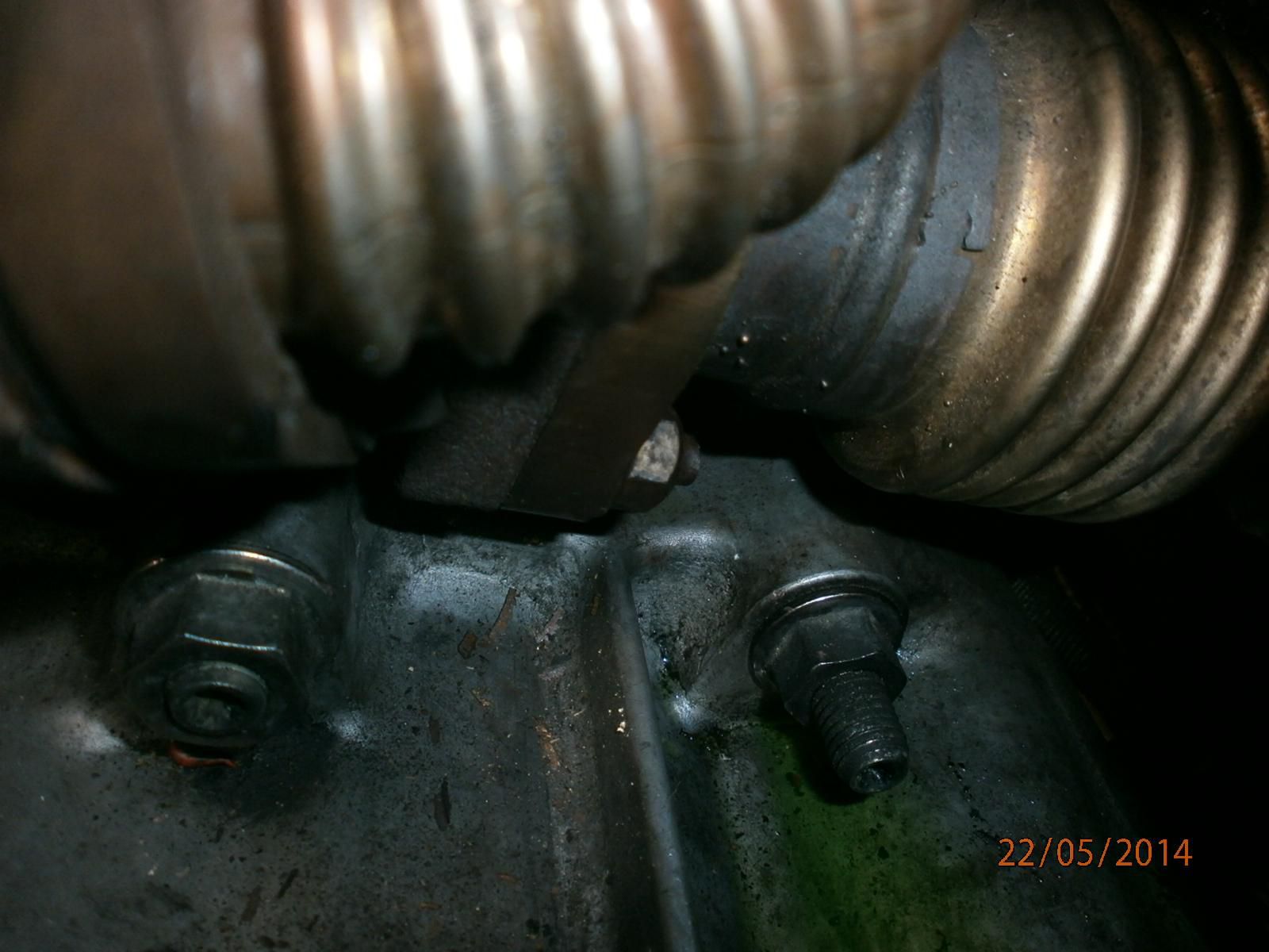

Après avoir mis l'huile et le liquide de refroidissement je m’aperçois d'un petit suintement de LDR! :pense:
Mais la malheureusement je n'arrive pas a voir d’où cela viens!
Cela se situe au niveau du turbo, plus exactement en dessous!

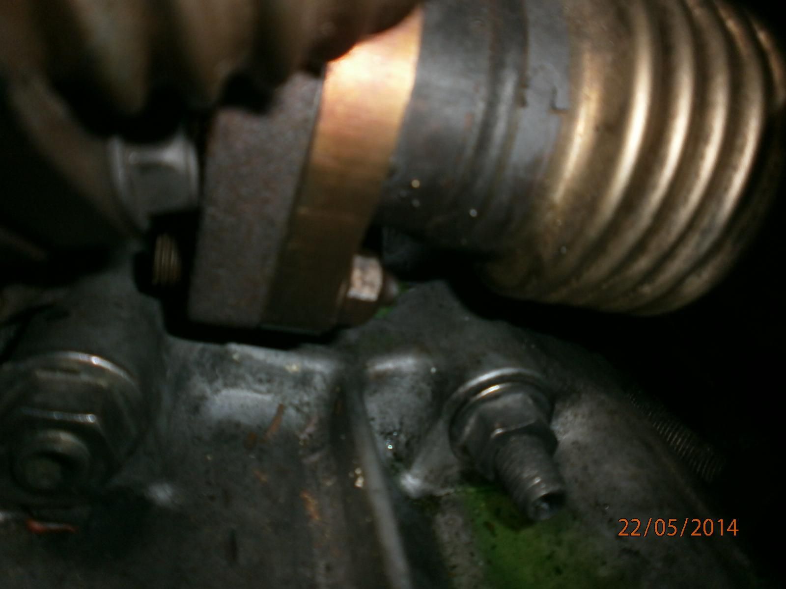

Je ne sais pas si c'est un turbo refroidit par eau si oui y-a peut être un des tuyaux foireux

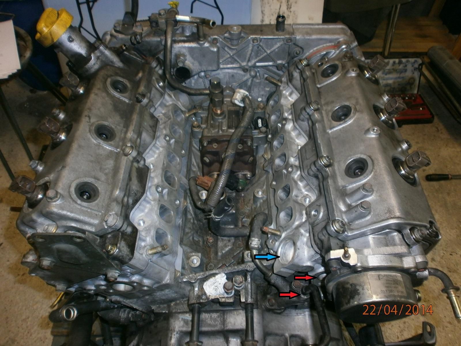

La fuite est au niveau de la flèche.
J'ai contrôler au niveau des flèches rouge, c'est sec !
Par contre au niveau de la flèche bleu je n'arrive pas a bien voir!
la flèche rouge du bas et le départ pour le refroidissement du turbo.
La flèche rouge du haut est le départ pour le chauffage habitacle.
Donc jusque la tout va bien.
Par contre la flèche bleu est l’arrivée du LDR dans la culasse, et comme c'est juste un tube qui s’emboite avec un joint torique. Je me pose la question si ça viendrais pas de la?
Est ce que le faite de mettre en route le moteur ne suffirais pas a mettre le joint en place avec la chaleur?
Oui c'est bien un turbo refroidis a l'eau, mais la tubarde et son joint sont sec!

Oui j'ai remis un ptit coup de serrage et le joint torique a du se remettre en place! :euh:
le test de chauffe c'est bien passer, mais c'est vraiment long d'attendre que les ventilos se mettent en route!
je continue a surveiller pour voir si la fuite ne reviens pas!
