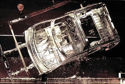

c'est d'origine, la caisse une fois soudée passait dans un bain de zinc en fusion à 450°, après elle partait sur la chaine de montage.
je n'ai pas de photo d'une caisse d'espace mais celle-ci vient du site matra passion: c'est une muréna. le procédé est identique. clic pour agrandir

ce que j'ai fait, c'est redonner l'aspect tel qu'il est à la sortie du bain de zinc, même éclat.
un seul produit capable de le faire : mirargent.

Malheureusement, ma pauvre Fuego n'a pas due avoir de traitement au zinc à l'origine.
Sais-tu s'il existe des entreprises qui font des traitement anti-rouille de ce genre sur un chassi de voiture refait (remplacement des pièces trop rouillées, refection des autres, etc...) ?

Un bon traitement au dinitrol avec injection dans les corps creux sur une caisse nue devrait pouvoir faire l'affaire, même sur une Renault des années 70/80. :wink:
Si tu rajoute ensuite un bon anti-gravillonnage (Sous-caisse, baie avants avant du toit, et capot) et une bonne couche de blaxon sous la caisse et dans les ailes, ça devrait durer un bon moment.
