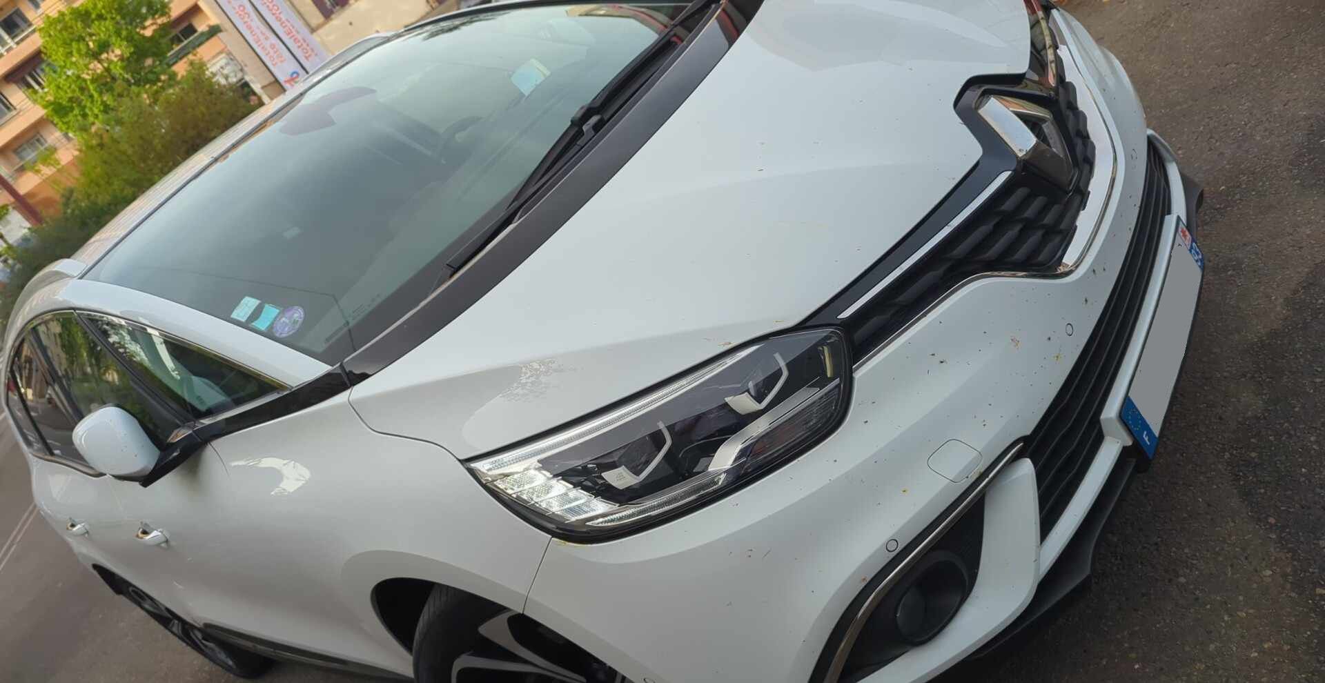

J'ai donc franchi le pas, j'ai acheté une GS4 TCE 160 EDC.
Finition intens avec l'affichage tête haute.
Il a 53000Km et est de 06/2019. Tout blanc :D
