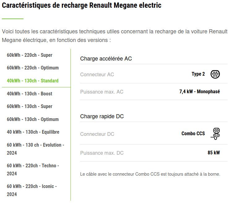

D’après le site automobile propre, quand même bien plus spécialisé que l'argus en matière de VE, la 130 ch, 40kWh, standard accepte bien la charge DC en 85 kW max.
https://www.automobile-propre.com/voitures/renault-megane-..istiques-de-recharge

@Jotape99, si le site Automobile Propre dit vrai, il n'y aucune différence de temps de recharge pour faire un 20-80 entre les différentes versions de l'EV40 sur les bornes DC. Elle prendra toujours 85 kW max et 19 min
Ce qui change, c'est sur les chargeurs AC (mono ou tri-phasés) mais moi, je suis en monophasé à la maison donc je vais plafonner à 7.4 lW sur une ligne 32A et donc 3h15 pour faire le 20-80 mais c'est pas dérangeant car dans ce cas, la voiture va se recharger la nuit, en heures creuses
