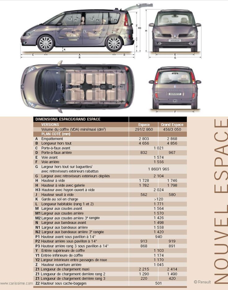

Tout ça pour dire que je trouve pas d'info sur les dimensions réelles du coffre d'un 4 ph2 profondeur notamment avec sièges rang 2 avancés, au milieu et reculés au max.
Si un bienfaiteur pouvant me rendre ce service des prendre ces mesures ce serait fabuleux !

maxi 1.17 m x 2.22 m (+0.20 pour le Grand Espace)
avec rang 2 1.17 m x 1.29 m (+0.20 pour le Grand Espace)
Merci pour ces éléments. J'avais trouvé ce doc mais sans être certain que les 1.29m de profondeur étaient calculés avec les sièges avancés au maxi. Dans ce cas reste t'il assez de place pour des jambes ?
Des informations sur la profondeur avec les sièges du rang 2 reculés à fond ?
En général les constructeurs donnent les chiffres les plus à leur avantage... :wink:
Donc je pense que c'est le chiffre avec le rang 2 avancé au max. Et qu'on peut encore mettre ses jambes dans cette configuration.
Pour le rang 2 reculé à fond il faut retrancher un peu moins que la longueur de butée à butée, environ 20 cm.
ok merci pour l'info. Fut une époque ou les constructeurs étaient plus objectifs et donnaient ces chiffres avec les sièges en position médiane vu pour le c8 par exemple.
Donc 105cm réculés à fond. je perds 10 cm par rapport à ma 607 mais je gagne en modularité en volume.
