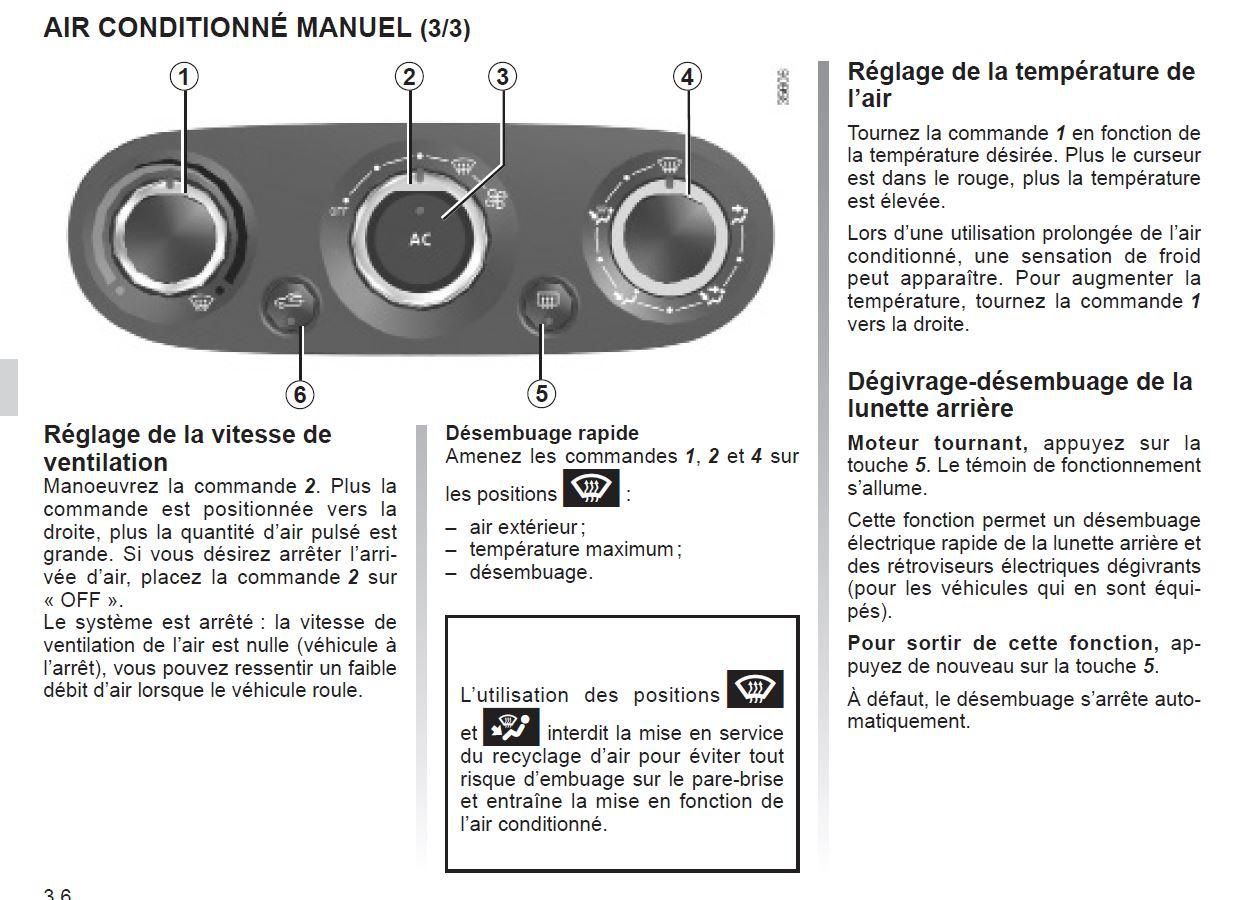

A priori, la Clio 4 avec clim manuelle dispose d'un mode de désembuage rapide, comme indiqué dans le manuel d'utilisation :
D'ailleurs, je vois que ce mode active la clim et empêche le recyclage d'air.
Suivant les clims il se peut qu'elle ne se mette pas en marche s'il fait trop froid dehors.
D'après ta doc il ne faut pas mettre le ventilo à fond mais juste un cran avant, mettre le chauffage à fond et enclencher la clim.

J'ai déjà regardé la notice de la clio
J'ai effectivement vu qu'ils conseillent de mettre tous les boutons sur le même logo "désembuage"

Par contre, tu dis "j'avais mis clim sur froid + ventilation maxi."
Le mode d'emploi dit bien qu'il ne faut pas mettre la ventilation au maximum mais au cran juste avant pour activer le mode désembuage rapide.
