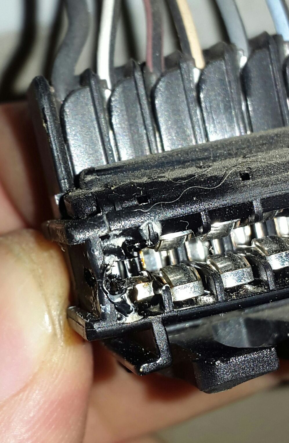

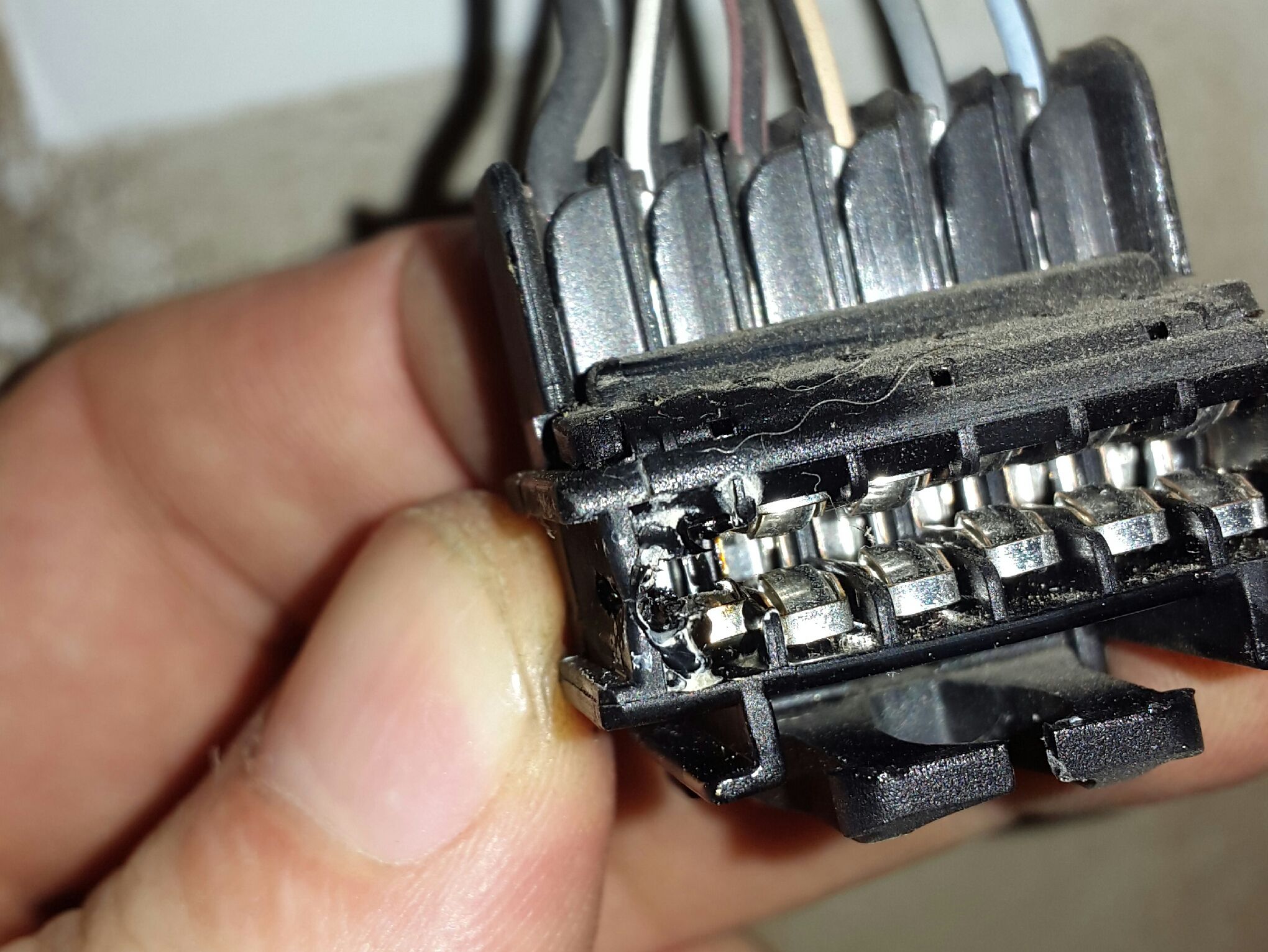

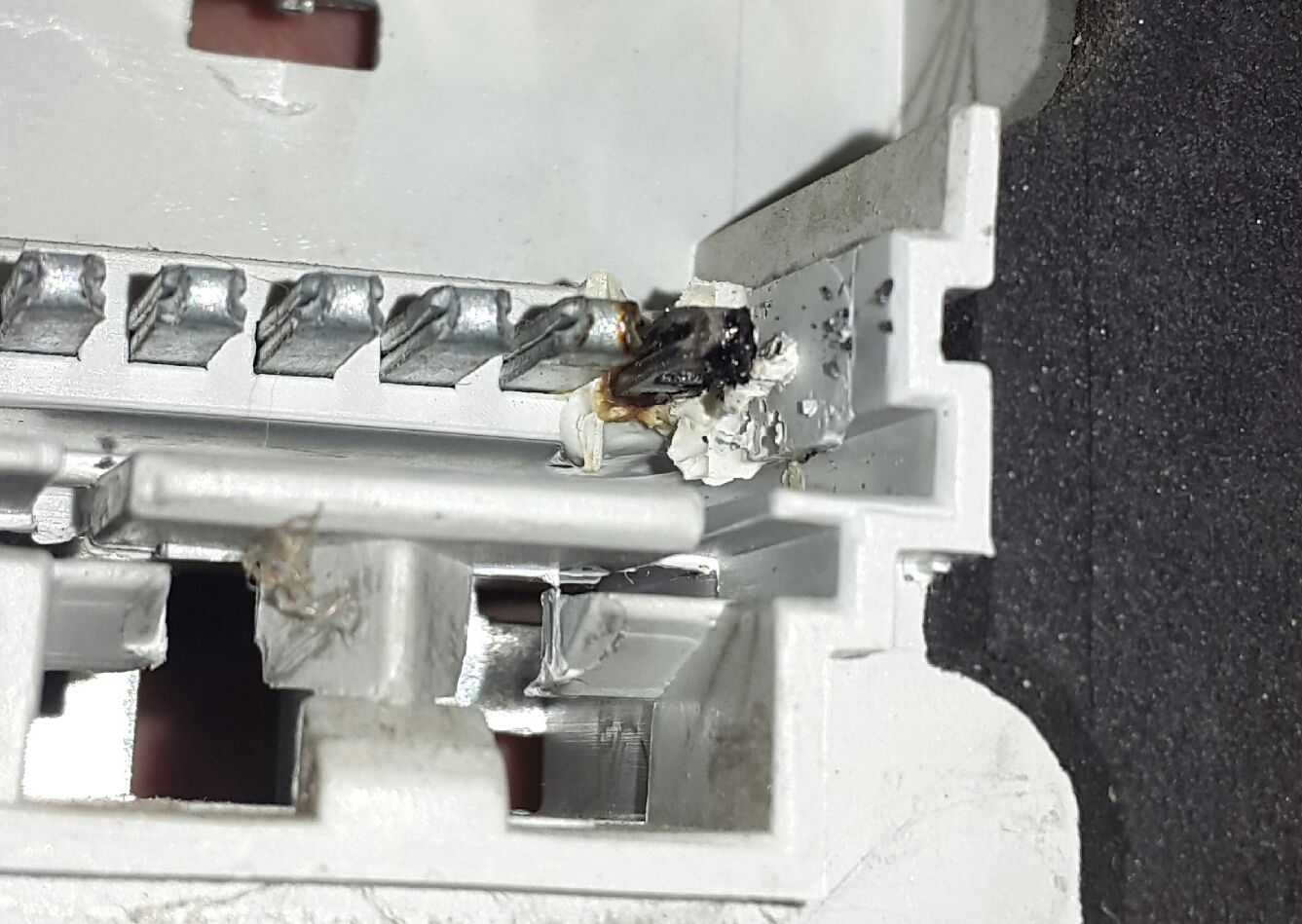

J'ai observé, du côté de mon feu arrière droit, que mon fil noir avait fondu et cela a brûlé les cosses.
Je vais racheter un lot de phare avec platines et cosses...

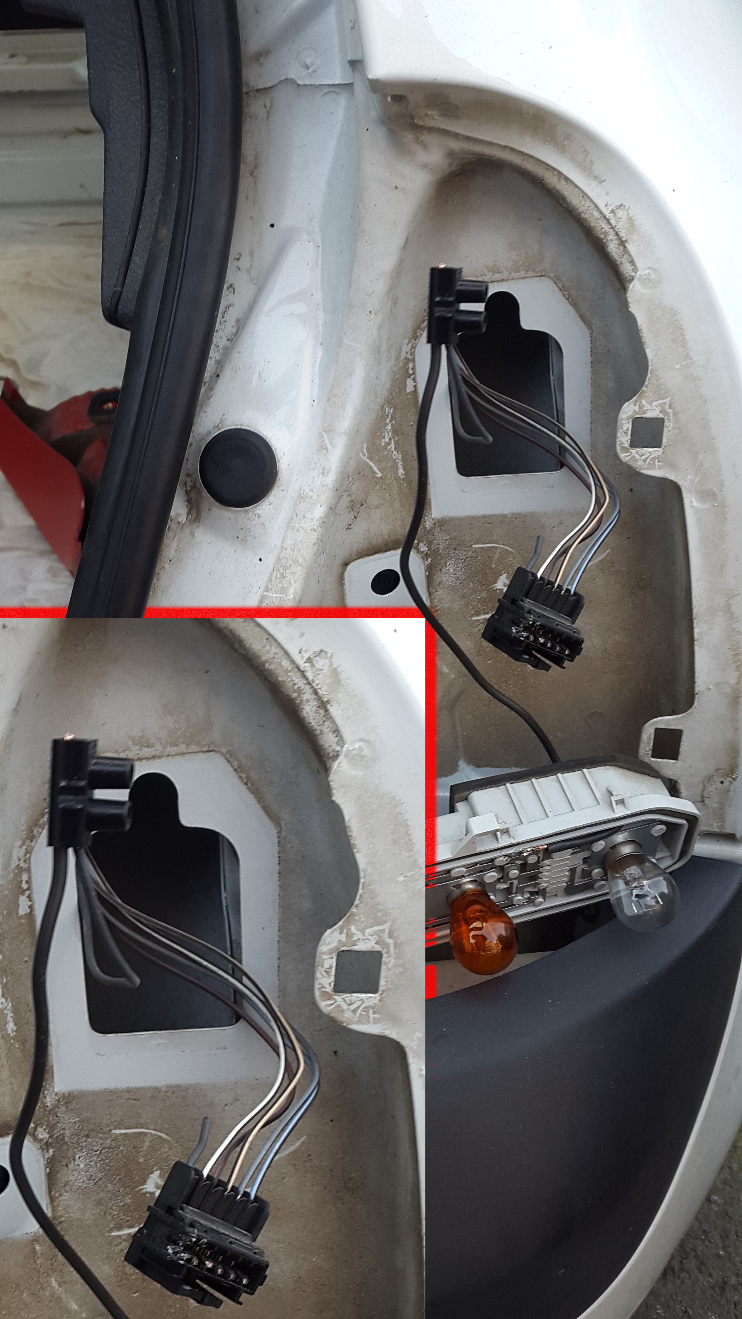

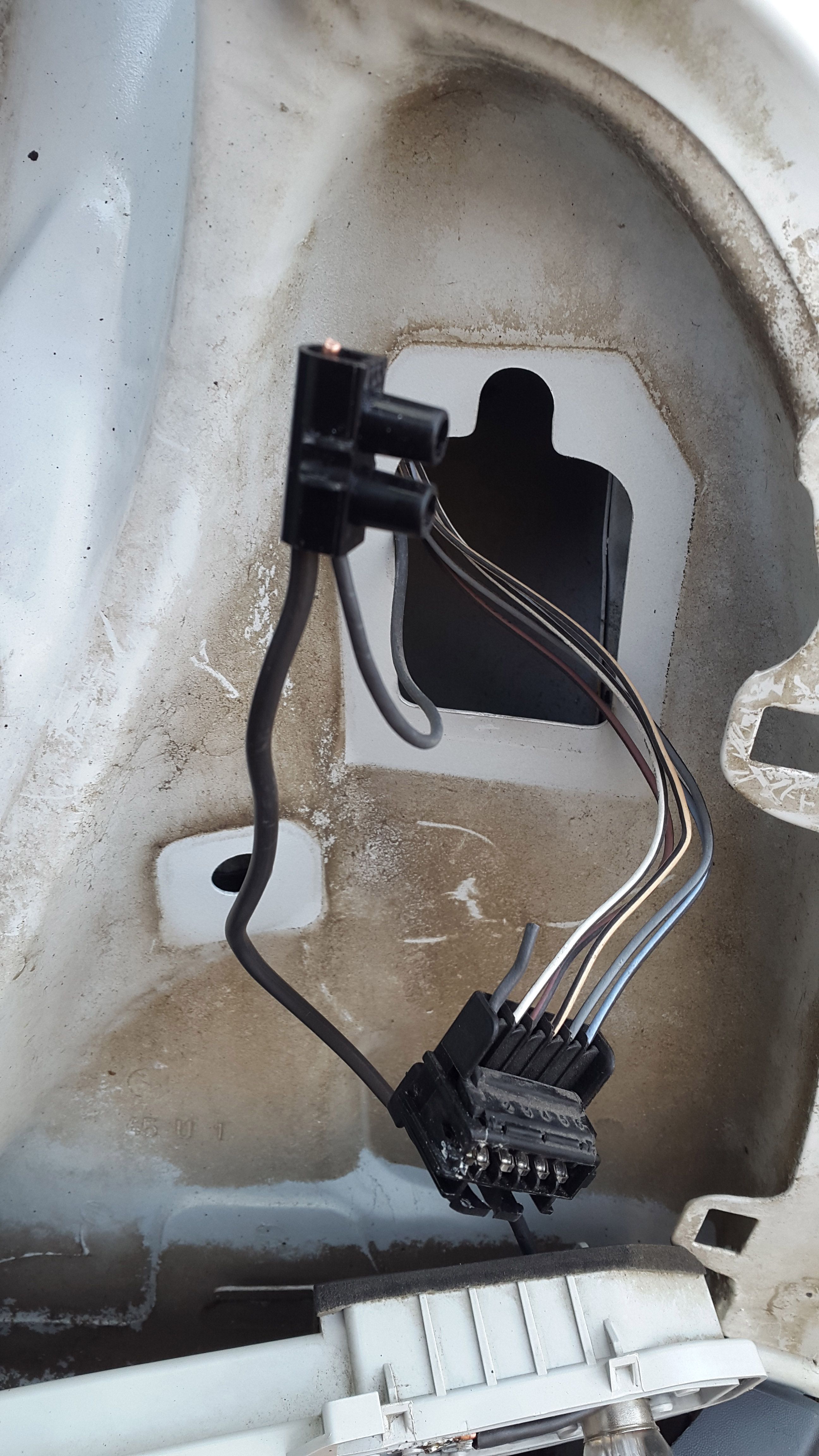

J2C,
Voici des photos!

Alors, l'inversion des clignotants, il faut voir ton bouton de warning, il semble qu'en fin de vie, il peut avoir générer ce genre de soucis.
Pour les clignotant avant qui s'allument quand tu freines, c'est bien lié a ta cosse de masse brulée.
Tu n'as pas besoin de remplacer la platine, et tout les câbles.
Si tu suis ce que j'ai fait sur l'autre topic, en utilisant un fil volant pour la masse, soudé directement sur la platine ça devrait bien se passer.
Le domino ne sert qu'à permettre le démontage de le platine pour une future opération.
Aujourd'hui encore, 5 ans après la réparation, la clio II de ma collègue (qui a déménagée depuis), roule encore.. sans sapin de noël.
J'ai utilisé un fil bleu, car je n'avais que ça sous la main, j'aurai pu en prendre un noir pour rester cohérent par rapport au faisceau.
Mais bon, je suis un as de la récup, et .... quand on ne me paye pas pour une réparation, je prend ce que j'ai sous la main pour réparer :)

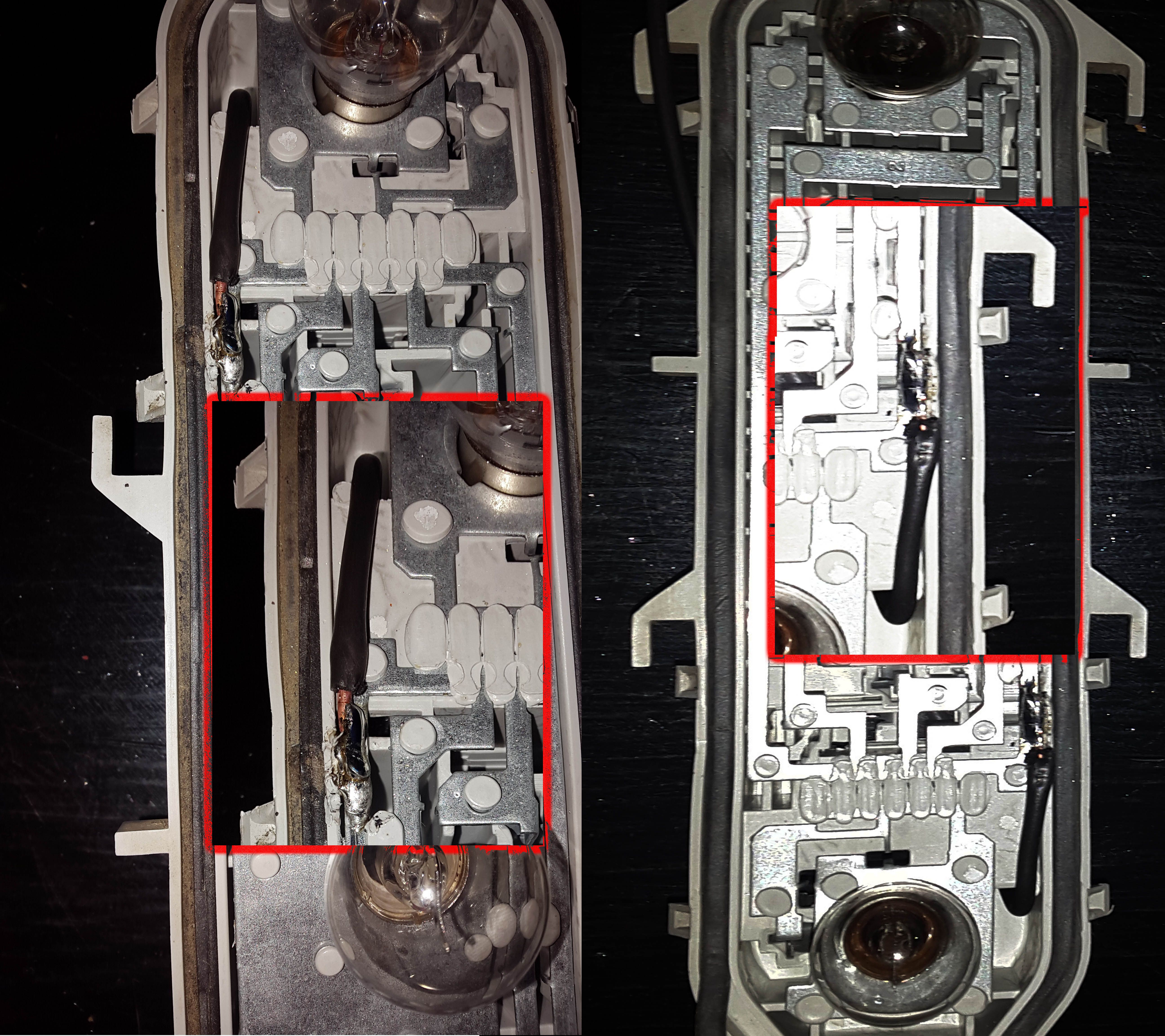

Bon, pour faire simple: je remercie vraiment beaucoup J2C pour sa réactivié, son efficacité et les bons conseils.
Mon ami m'a raccordé les 2 fils de masse sur les platines:
- PLUS AUCUN SOUCIS de voyants extrieurs.
BRAVO A mon pote et à vous tous.

Voici des photos prises lors des réparations avec mon pote David. Que je remercie beaucoup également. :lol:

Pour la graisse : c'est un petit tube de graisse aux silicones que l'on met sur les cosses de batteries après avoir serrer les bornes pour isoler de la corrosion.
Dans ton cas vu la gueule de la cosse qui est complètement bouffée par l'oxydation , j'opterais pour une visite à la casse pour en trouver une moins abimée. Encore 2 dominos à mettre ou le mieux c'est une gaine thermo- rétractable sur soudure.
Avez-vous testé vos réparations au ohmmètre. Est-ce que le fil dénudé avant soudure ne fait pas contact où il ne faut pas?
Je crois qu'il faut envisager un bon nettoyage de tes contacts et une bonne isolation car dans ta région, l'air marin doit bien activer l'oxydation de toutes les connexions.
