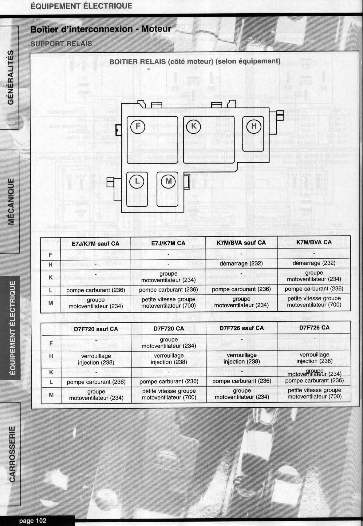

Voici le boîtier relais présenté dans la revue que j'ai (expert automobile N°371 => très utile!) et valable pour moteurs E7J comme D7F:

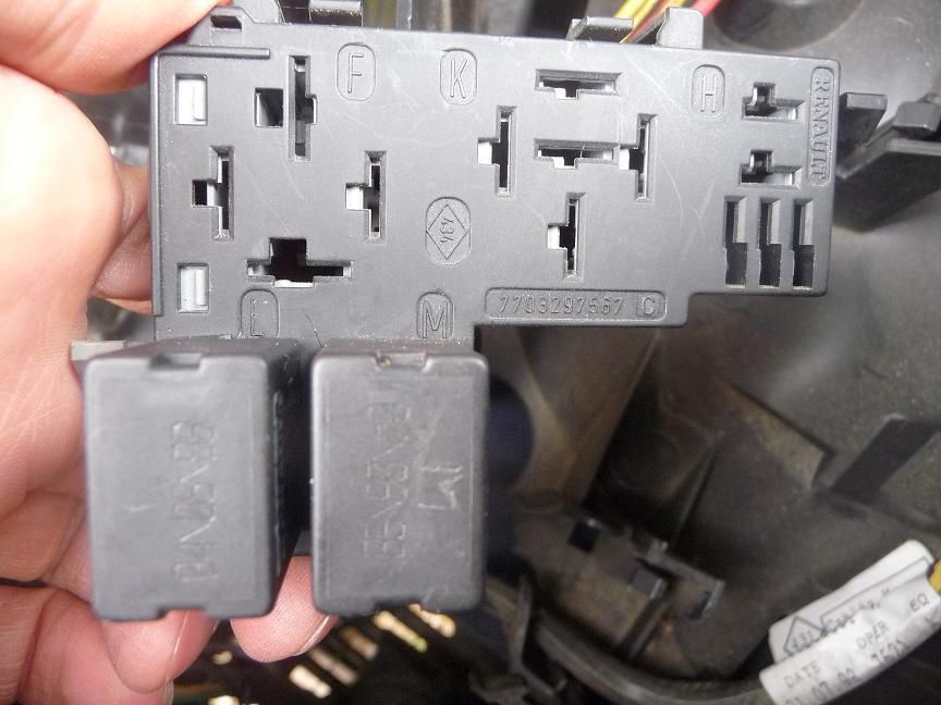

Et voici le boîtier relais de ma clio (@ ceyal : phase 1 avec module d'allumage 4 bobines) : clic pour agrandir
Vous constatez que je ne possède pas le relais H (n°238) correspondant au verrouillage injection.
Donc pour répondre à Didier :
Le relais verrouillage injection est-il celui qui; s'il ne verrouille pas l'injection, envoie le jus à la bobine?
Vu que je n'en suis moi même pas équipé, je dirai que le relais verrouillage injection n'est pas celui qui envoie le jus à la bobine.
Pour rappel, mes 2 symptômes : pas d'étincelle au niveau des bougies et pas de bruit d'activation de la pompe à carburant. Y a-t-il un lien ?

Si tu as l'expert auto de cette voiture, il faut aller voir dans les planches électriques le module injection/allumage
Ce que je peux dire c'est que dans la Logan (véhicule très proche) .. il y a un relais double appelé "relais injection" équivalent à 2 relais
- le premier relais va alimenter un tas de truc
- le 2nd amène le 12V sur le module bobine ET la pompe à carburant
Il se peut donc que le relais pompe serve aussi à la bobine .. et il se peut comme dans mon exemple du post précédent que le relais soit validé par le calculateur donc si l'antidémarrage ne VEUT pas ==> le calculo coupera cette validation
