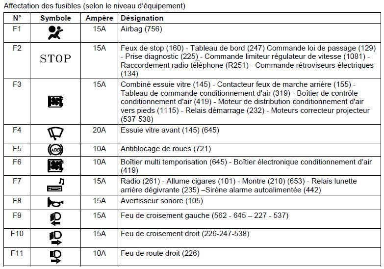

Salut,
ce ne serait pas le fusible N°3 à tout hasard ?
OUPSS... :oops:
Le temps que je fasse les captures tu avais trouvé... :sifflote:

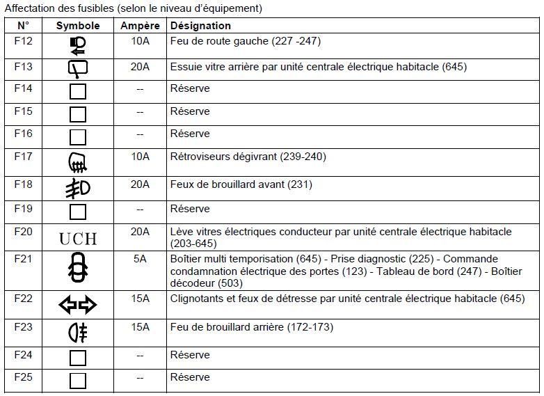

Bon bah v'là pour les autres:
donc F34 rien à voir avec mon problème
:D :D :aieu:
