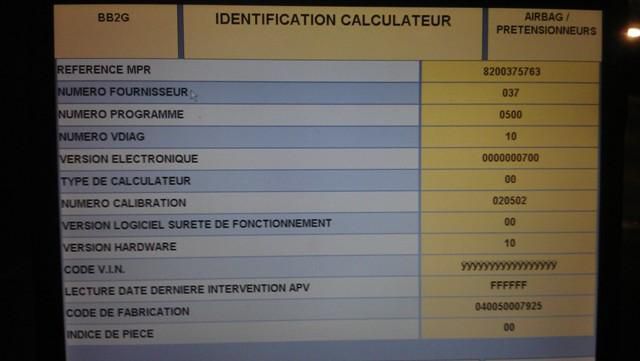

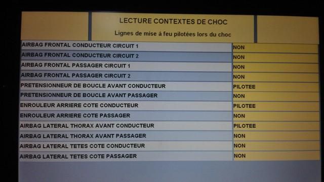

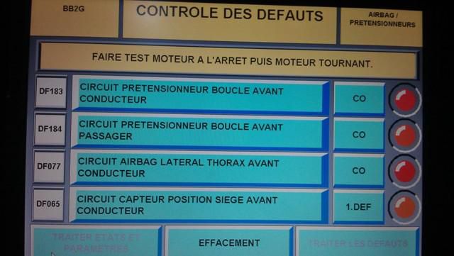

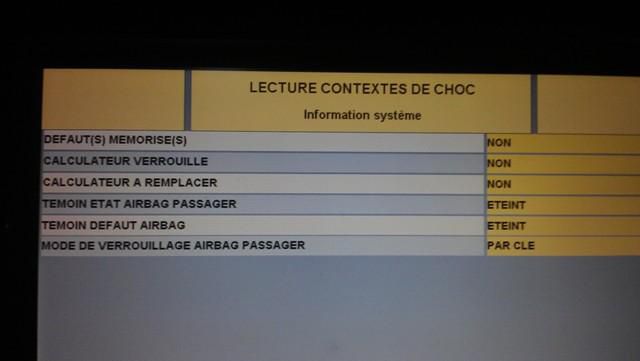

voila ce que la clip me donne en défaut, résultat et identification du calculateur d'airbag....

Je voudrais juste si vous pensez que le calculateur doit être changé ou non?
Au vu de mon diag j'ai pas l'impression je crois qu'il peut tenir jusqu'à 4 déclenchement....
Message Mar 16 Dec, 2014 18:12
L'état calculateur à remplacer est indique par le code défaut outil
DF194 à l'état ET076 avec le DTC associé 907F
Si ton outil de diag est OK sur ces paramètres, pas besoin de le changer
