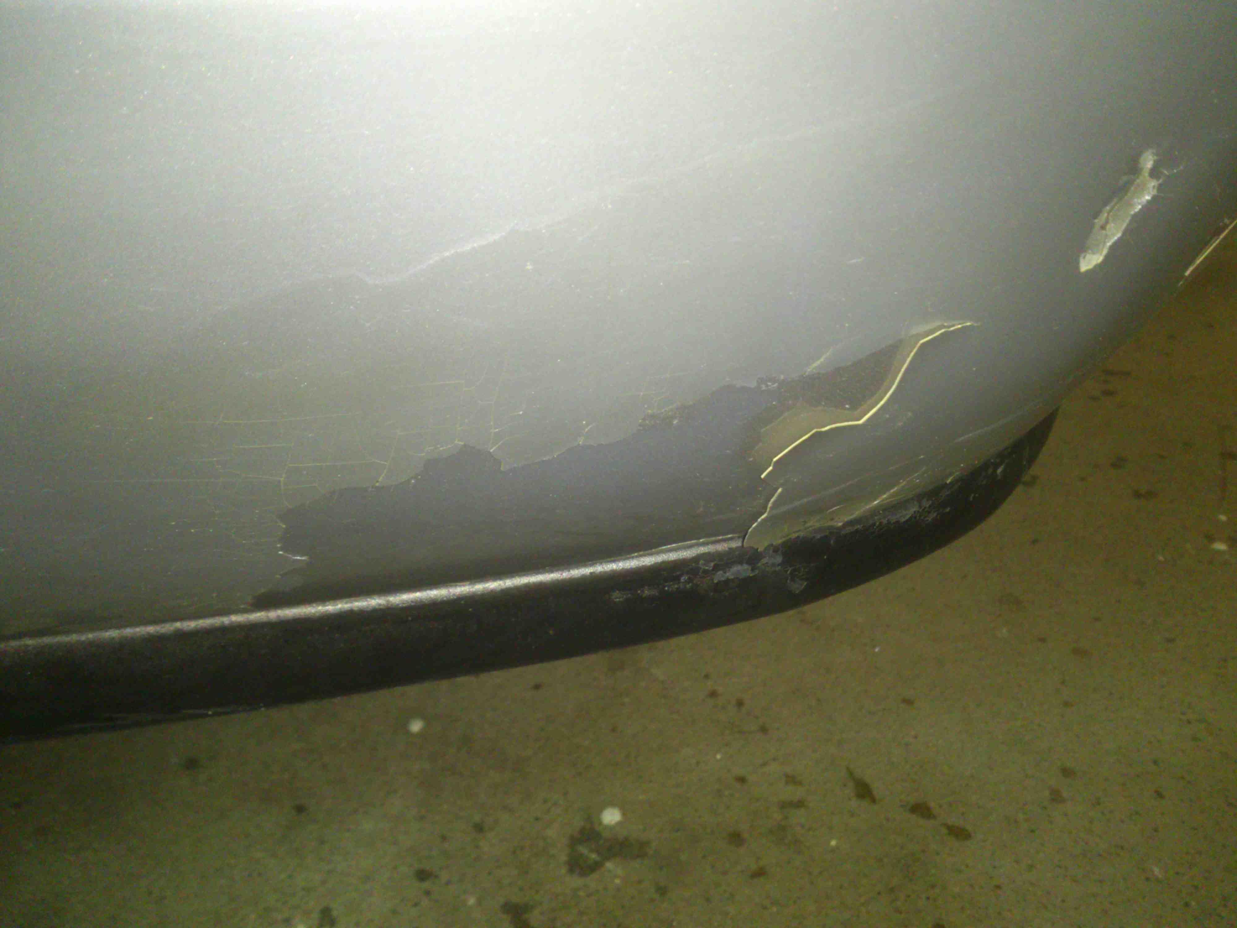

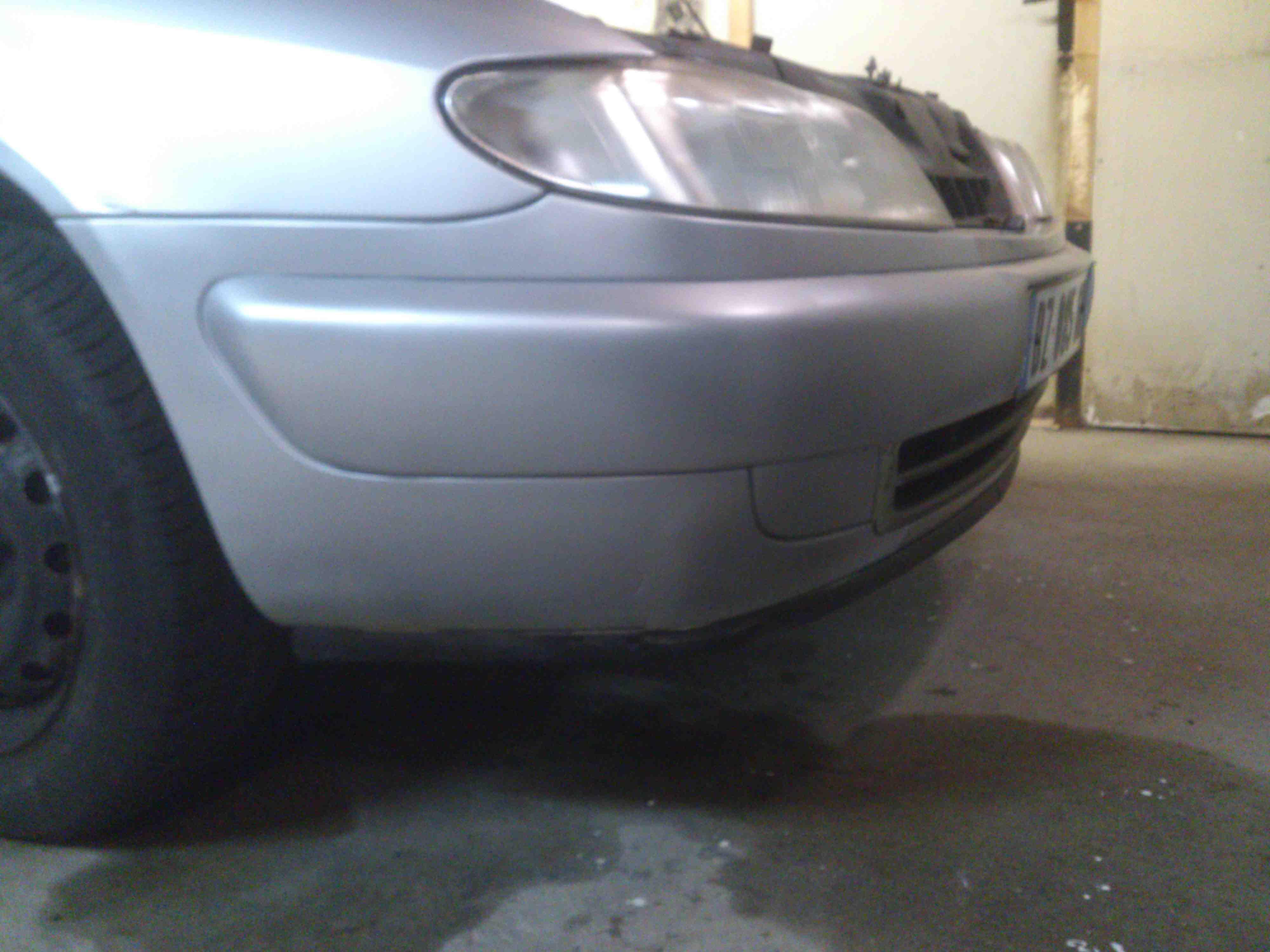

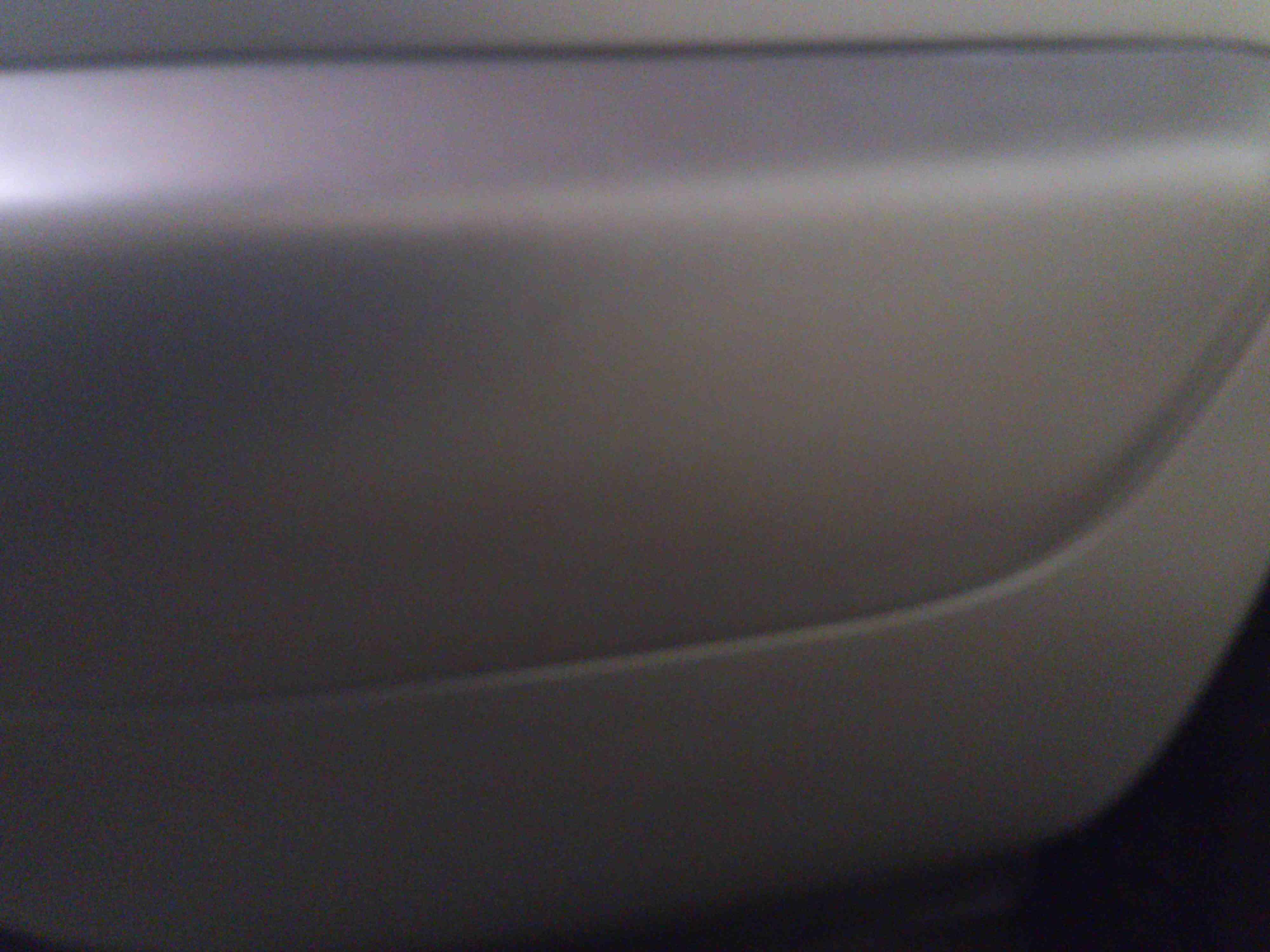

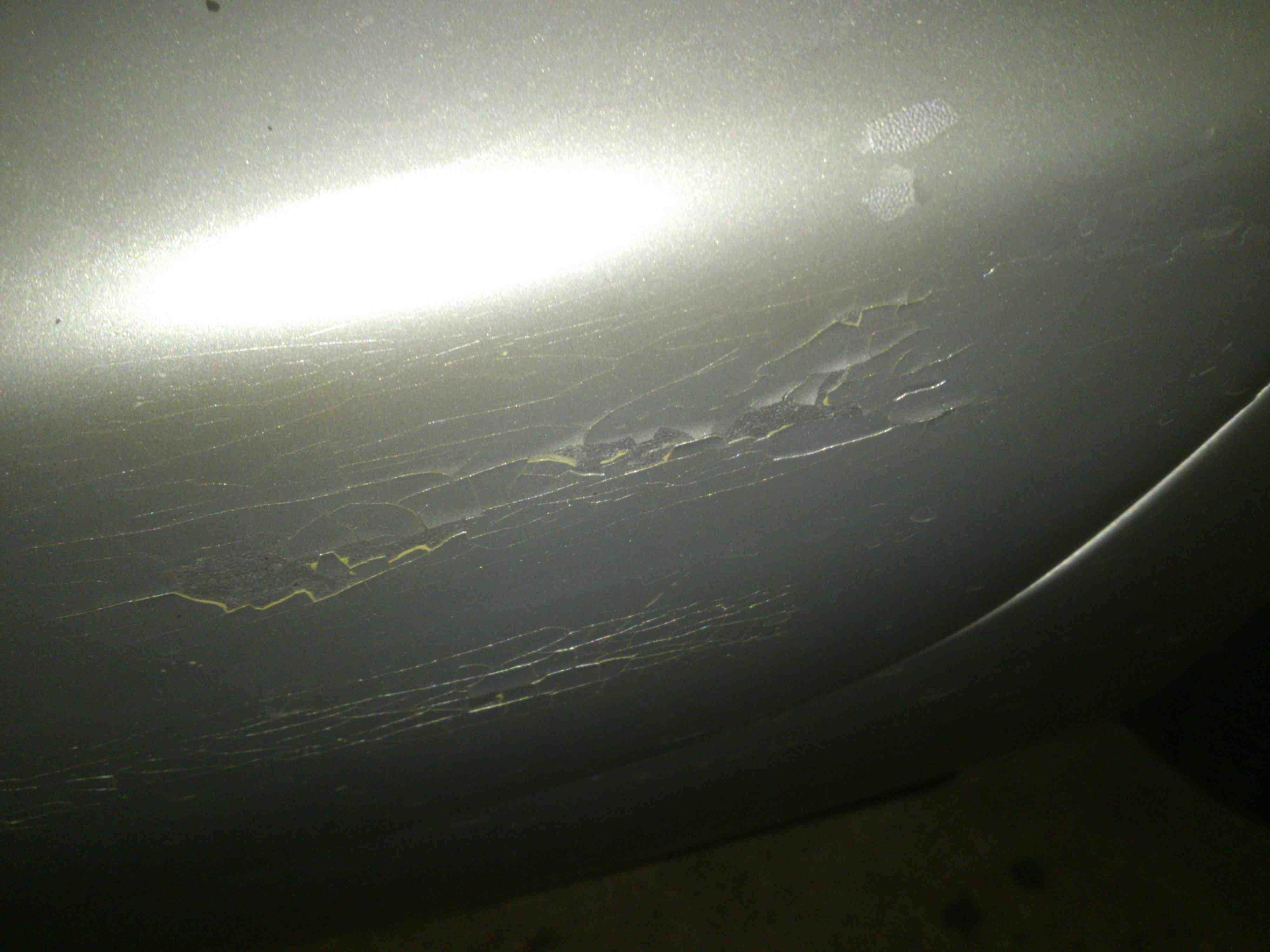

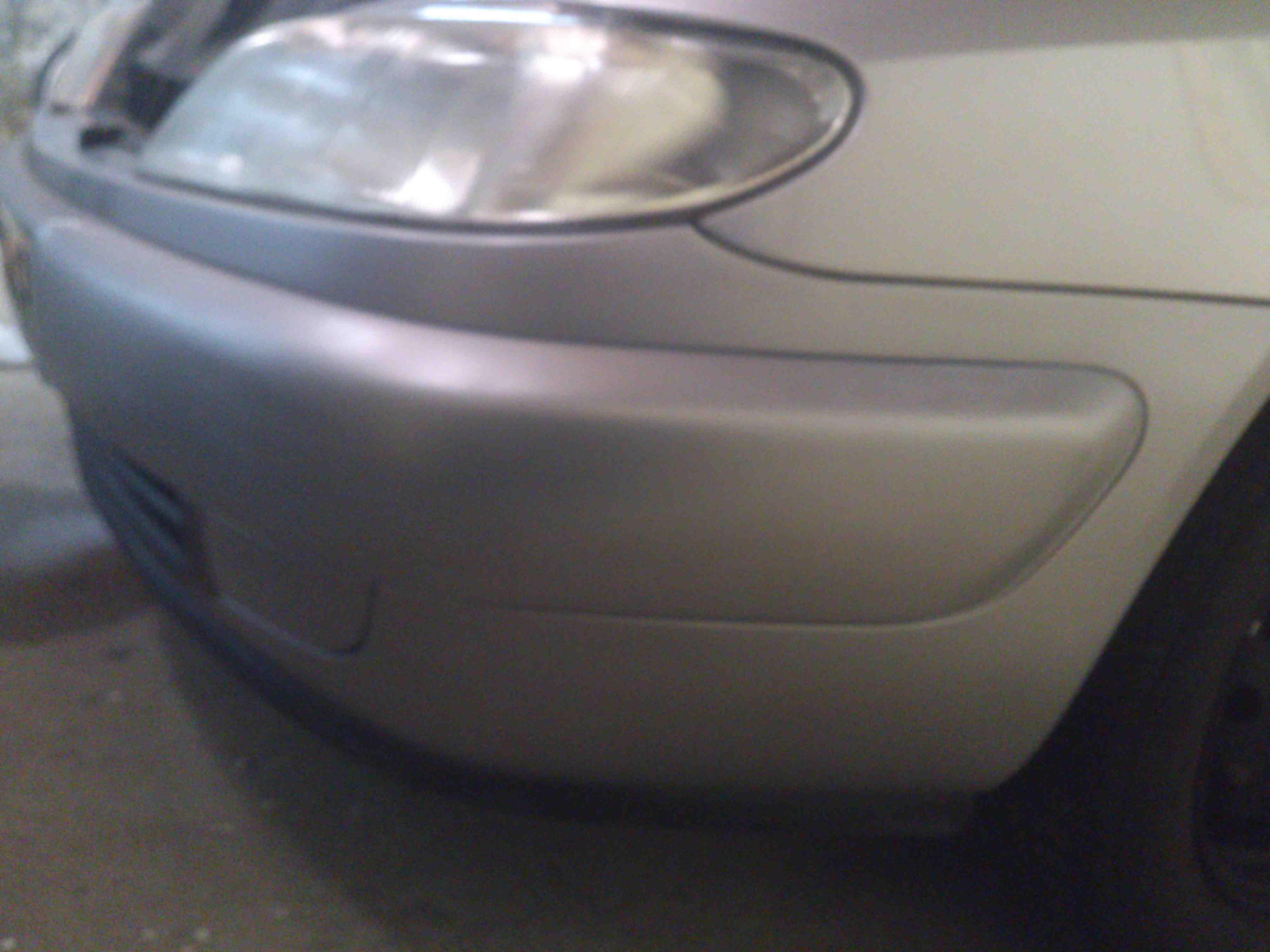

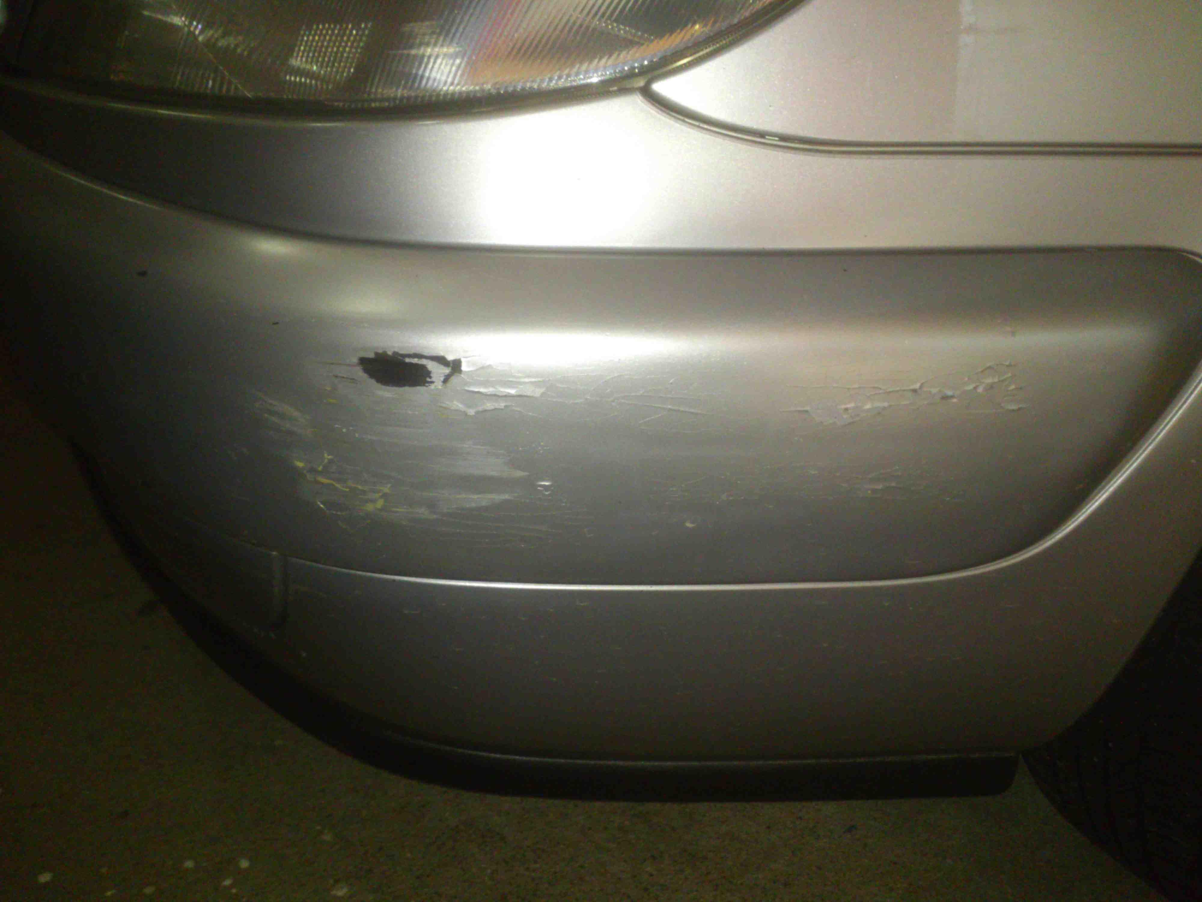

tient je vous ait pas fit voir mon travail sur le fameux pare choc?
commencer le mercredi aprem fini dimanche matin et polissage cet aprem.
dans l'ordre:
gros ponçage pour virer la peinture qui s'écaille
dépoussiérage
lavage
dégraissage
apret grossier, 3 couches (je croyait que il était vraiment plus epais et qu'il comblerait mieux les trous :$ )
enduit de finition puis ponçage 3 fois...
re dépoussiérage
re lavage
re dégraissage
apret fin (le bouchon spray avait mal percé la bombe :langue: jamais un objet avait traversé le garage aussi rapidement :oops: Apres ça comment dire que je suis quel qu'un de calme :mrgreen: )
petit dépoussiérage
peinture trois couche
vernis trois couche
polissage, le temps que le vernis durcisse bien (une semaine et demi :mrgreen: )
Allez le meilleur voici les photos
Avant
Apres
Avant
Apres
Avant
Apres
bon c'est la que on voit que je suis pas un pro... :...:
semaine prochaine pare choc arrière et les cables de ferin a main qui etait pas prevus :eyes:
Message Jeu 29 Aoû, 2013 18:08
ça a l'air pas mal! tu as peinds a la bombe?
Ca rend beaucoup mieux ! Bon boulot

Merci ::hello_001:: oui je peins à la bombe. Ca me fait une teinte de gris plus claire par contre et puis c'est moins cher :blase:
Message Jeu 29 Aoû, 2013 20:08
Mon alfa a aussi de gros défaut de carosserie et je tenterais bien mais je ne me sens pas hyper confiant pour m'attaquer à un parechoc entier! peur qu'a la bombe ca ne tienne pas (et pourant j'ai deja repeint les baguette et la couleur est la meme et ca tiens d'enfer!!)
Un jour peux etre que je me lancerai! A l'arriere j'ai un peu de carosserie aussi mais là ça me parait plus compliqué!
Message Ven 30 Aoû, 2013 09:08
pour les joins entre ce qui a été fait et pas fait (la trace du scotch quoi).. tu peux essayer d’atténuer le trait, en passant un coup de polish
Ah oui je valide ce que dis J2C! :wink:
j'ai commencé mais je ferait ça en vacances c'est a dire la semaine prochaine
