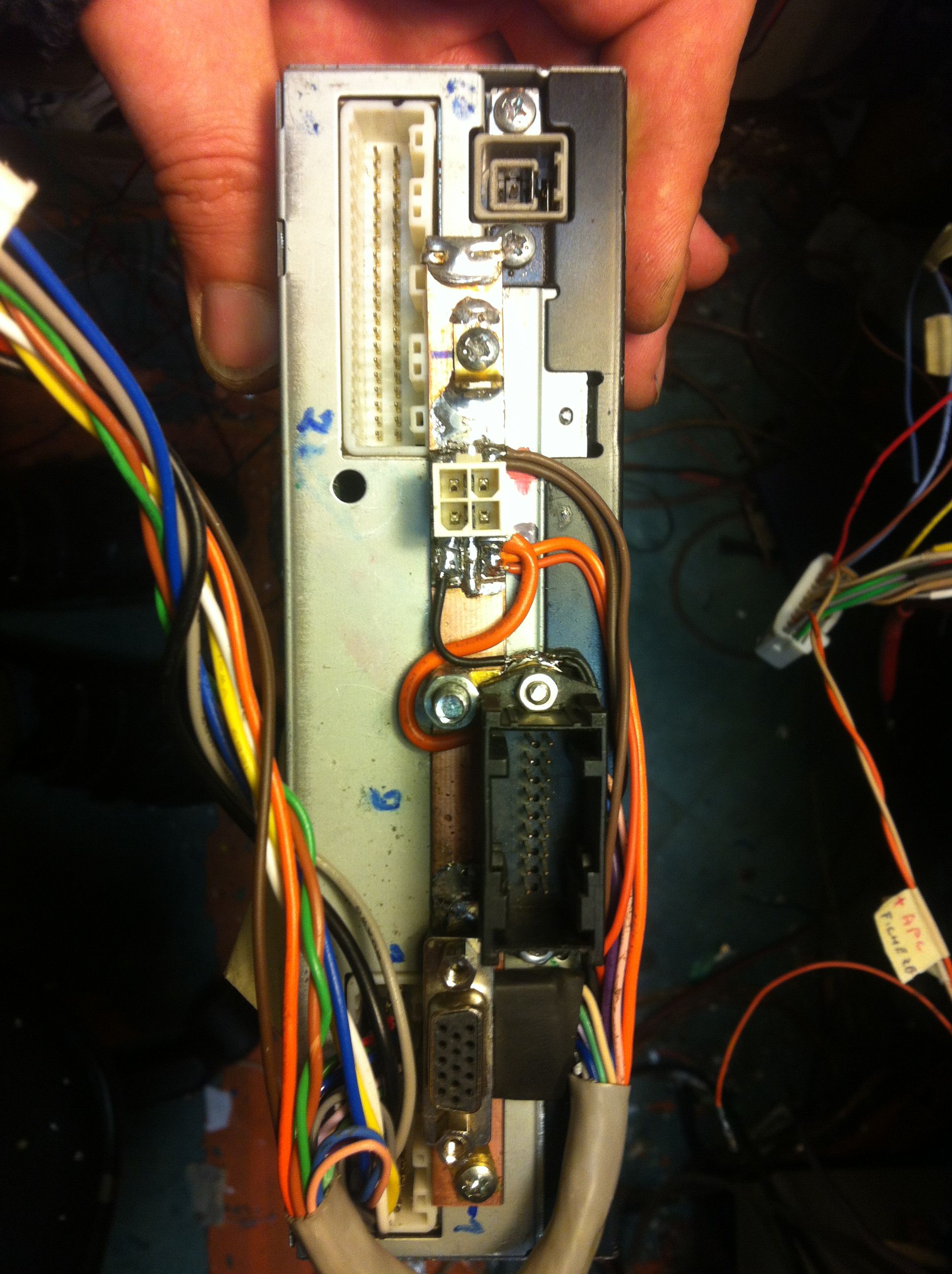

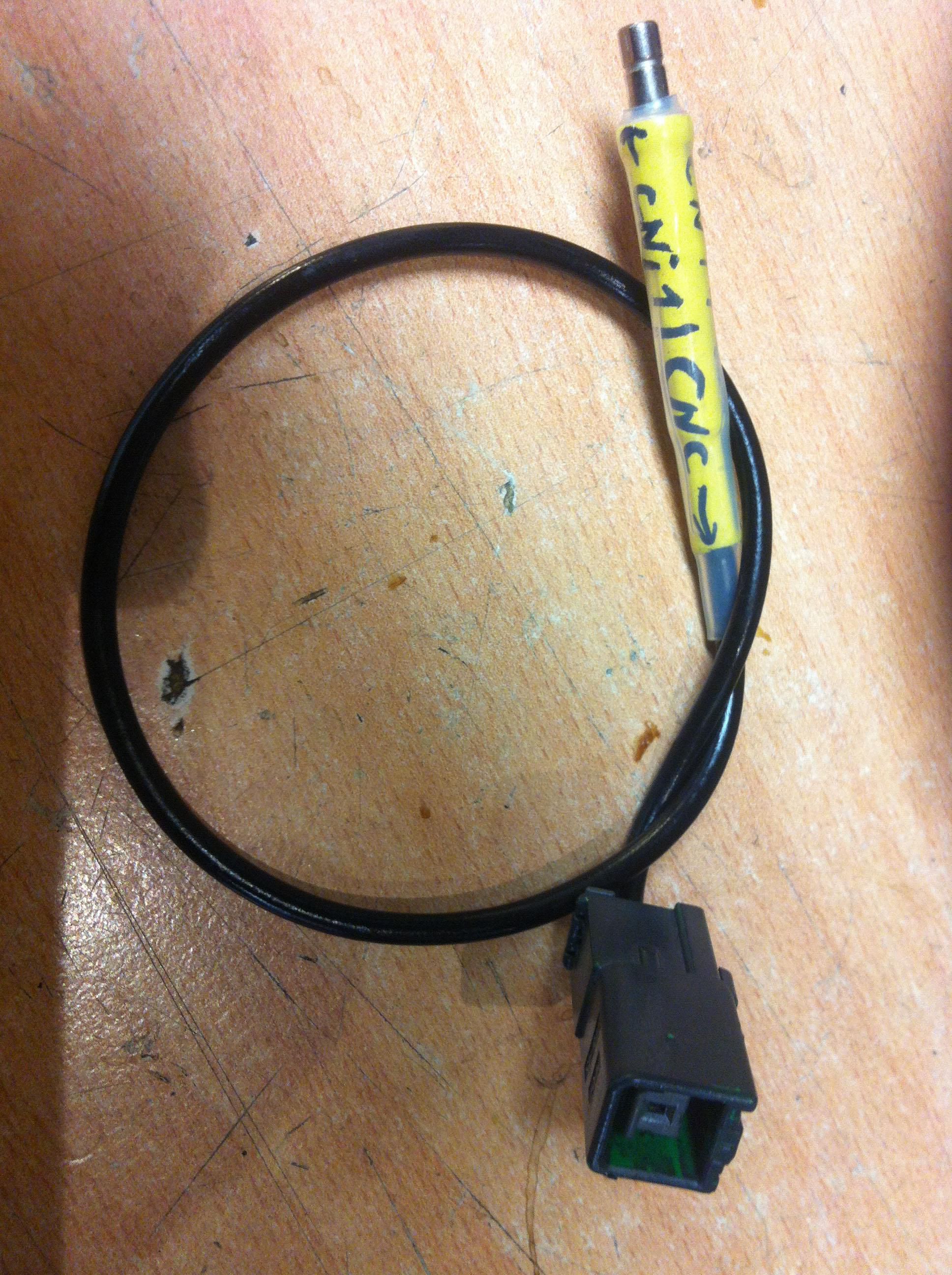

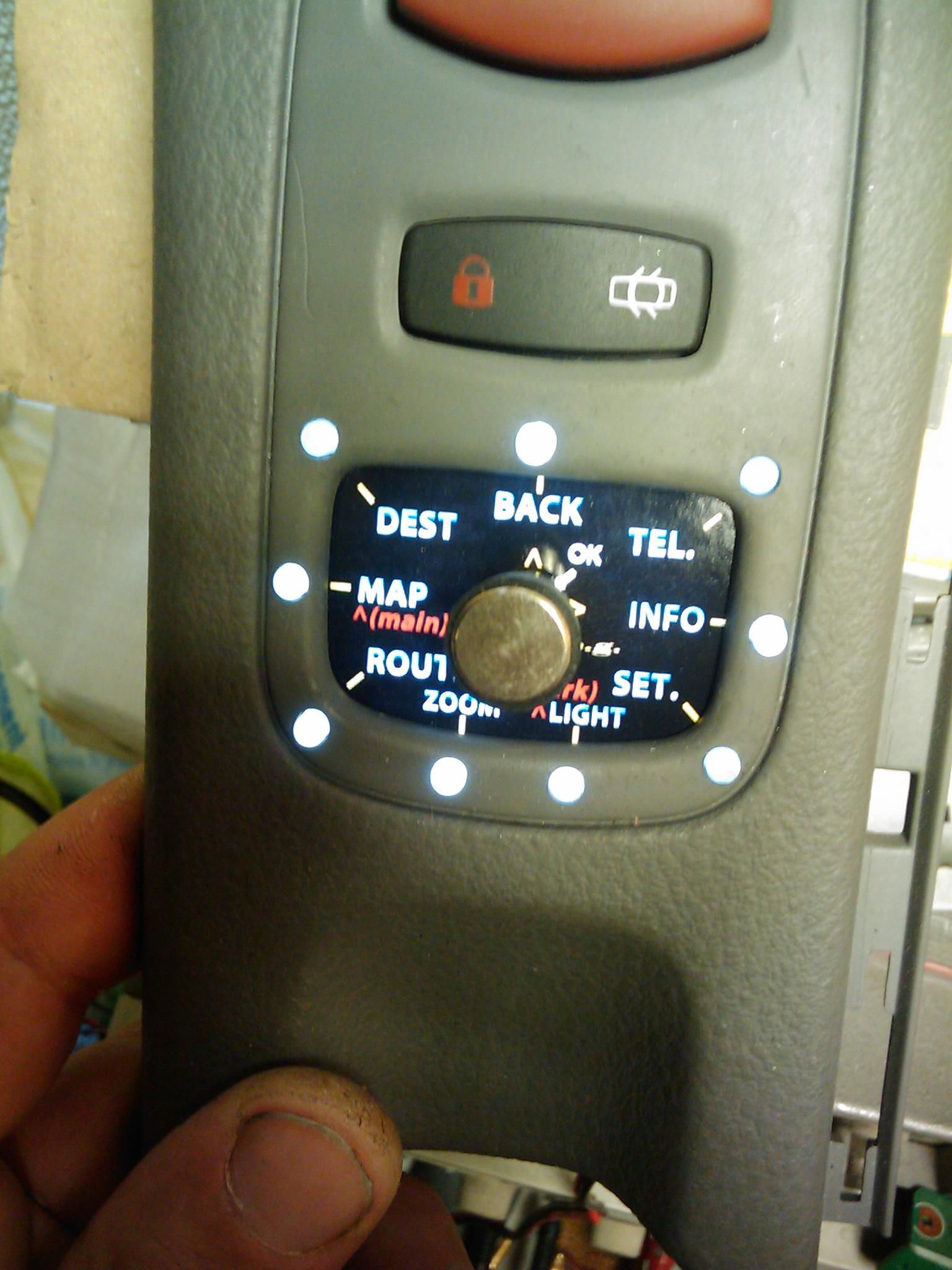

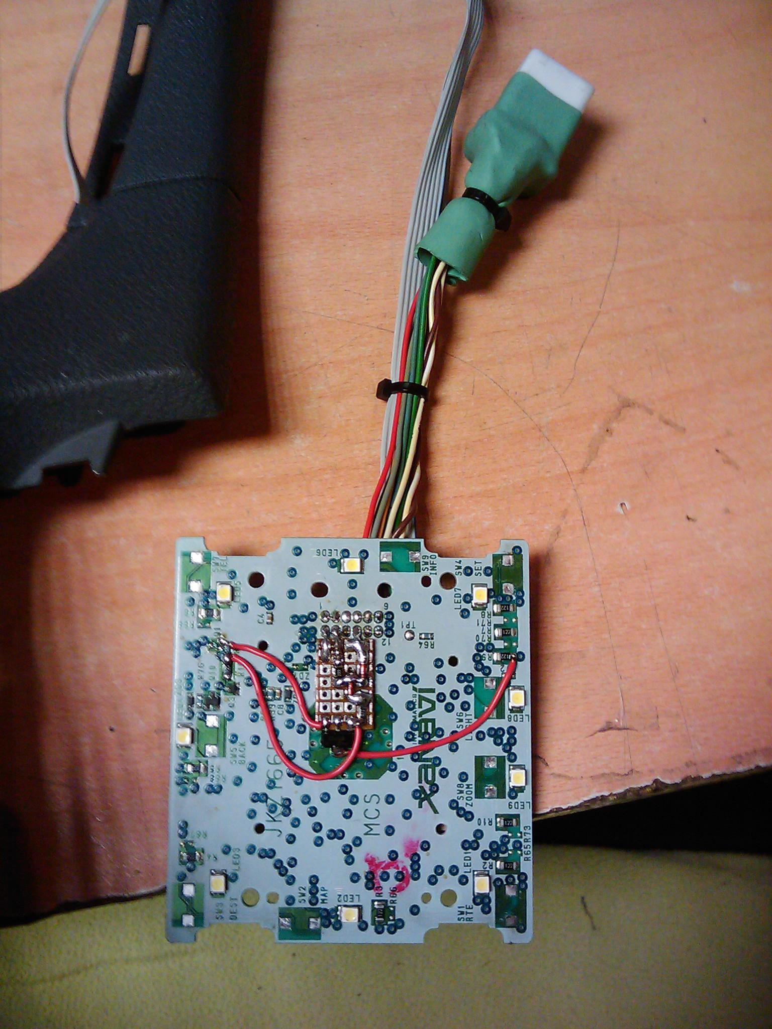

je devais pouvoir fabriquer un faisceau cnc qui se brancherai sur mon ancien faisceau de cni1 ! c'est chose faite !
voici la partie concernant le calculateur gps du cnc équipé de ma platine d'interconnexion :
il y a :
le départ vers le joystick + un faisceau joystick
la prise femelle qui recoit le connecteur du faisceau d'origine du cni1
le faisceau de depart de la ligne son vers le tuner dans le coffre+une prise 4 poles intermediaire qui permet de debrancher ce faisceau sans demonter le calculo
la prise de depart micro
l'addaptateur d'antenne gps pour passer de la prise CNi1 vers cnc
les tests sur table indiquent que cette partie fonctionne bien mais il me faudra finir la partie coté tuner pour tester les son et le bus can multimedia .
l'avantage de ma plaque d'interconnexion est que :
-les differents faisceaux sont independants et demontables (en cas de modif ou de panne c'est mieux que de tout redeposer )
-le calculateur gps est d'origine non modifié et il suffit de demonter la plaque vissée dessus pour le remplacer par un autre en cas de panne (la plaque se reprends sur les vis et les prises d'origine du calculo)
je reste quand même perplexe sur le resultat avec les lignes qui partent au coffre sur le tuner car j'ai pris le risque de transporter du son analogique plutot que numerique (avec boitiers SPDIF) comme prevu initialement !
il y a aussi la ligne temperature IN/OUT qui dois faire l'aller et retours dans le coffre ce qui risque au moins de fausser un peut l'affichage (faudra ajouter une resistance de correction) et au pire de planter le calculo de clim qui utilise le retour T° .
a suivre

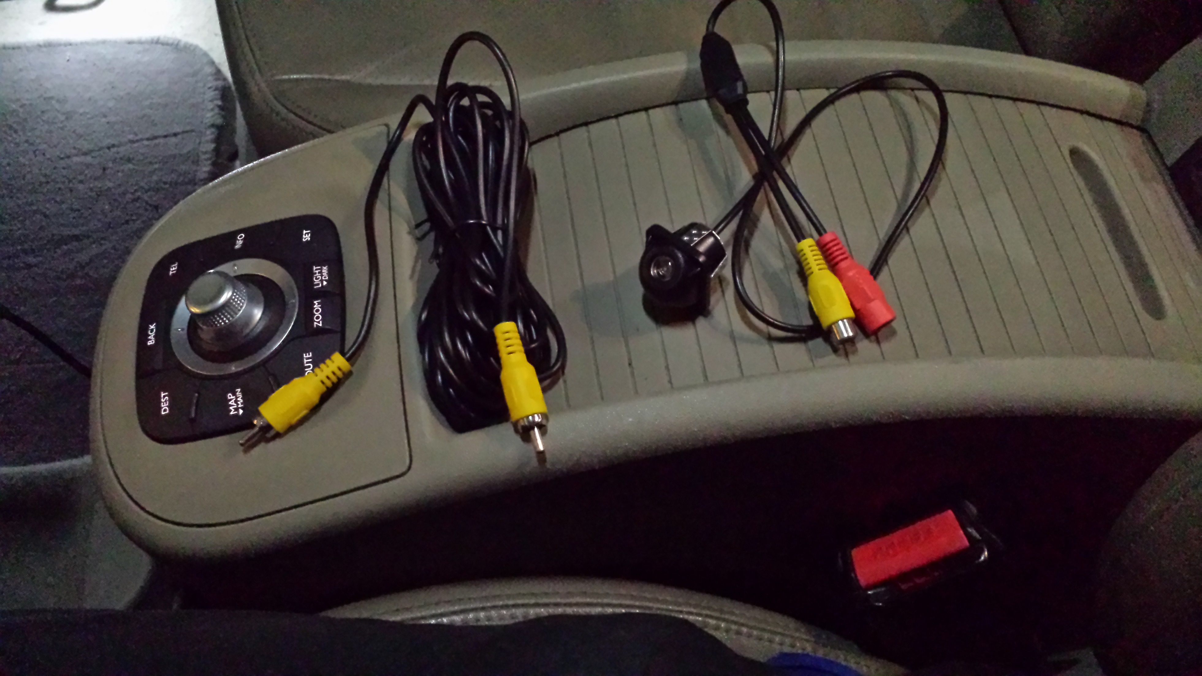

voici le contenue des cable et camera:
et le cable avec une seule connectique qui ressort de l'ecran:

Je ne comprend pas ce que cette prise vient faire sur ton écran ?
C'est une prise qui t'a été fournie par le vendeur de caméra ? non ..
c'est l'alimentation de la caméra qui doit normalement se brancher sur le feu de recul.
Pour le branchement sur l'écran, ce n'est pas cette prise qu'il faut utiliser, mais une prise CINCH
Je m'aperçois que j'ai pas eut l'occasion de te faire une photo compète
http://pics.j2c.org/2015_04_02/800_872cd22b7f75dde5ac0ca193bd7883a0_IMG_4851.jpg
Alors mon écran, par contre ne ressemble pas à ce que tu as, en fait le miens est démonté pour d'autres bricoles.. mais ça ne change rien au branchement.
Oui la prise est fourni avec la caméra avec a l autre boue un fils noir et rouge que j ai branchez a l écran mes rien, donc si j'ai bien compris ce n'est pas ce câble que je doit relier a l'écran
Donc je doit acheter une prise CINCH que je doit dénudée et brancher les câble a a l'écran puis a la caméra? Et il reste la fiche rouge de la caméra elle ne ce branche pas du coups?

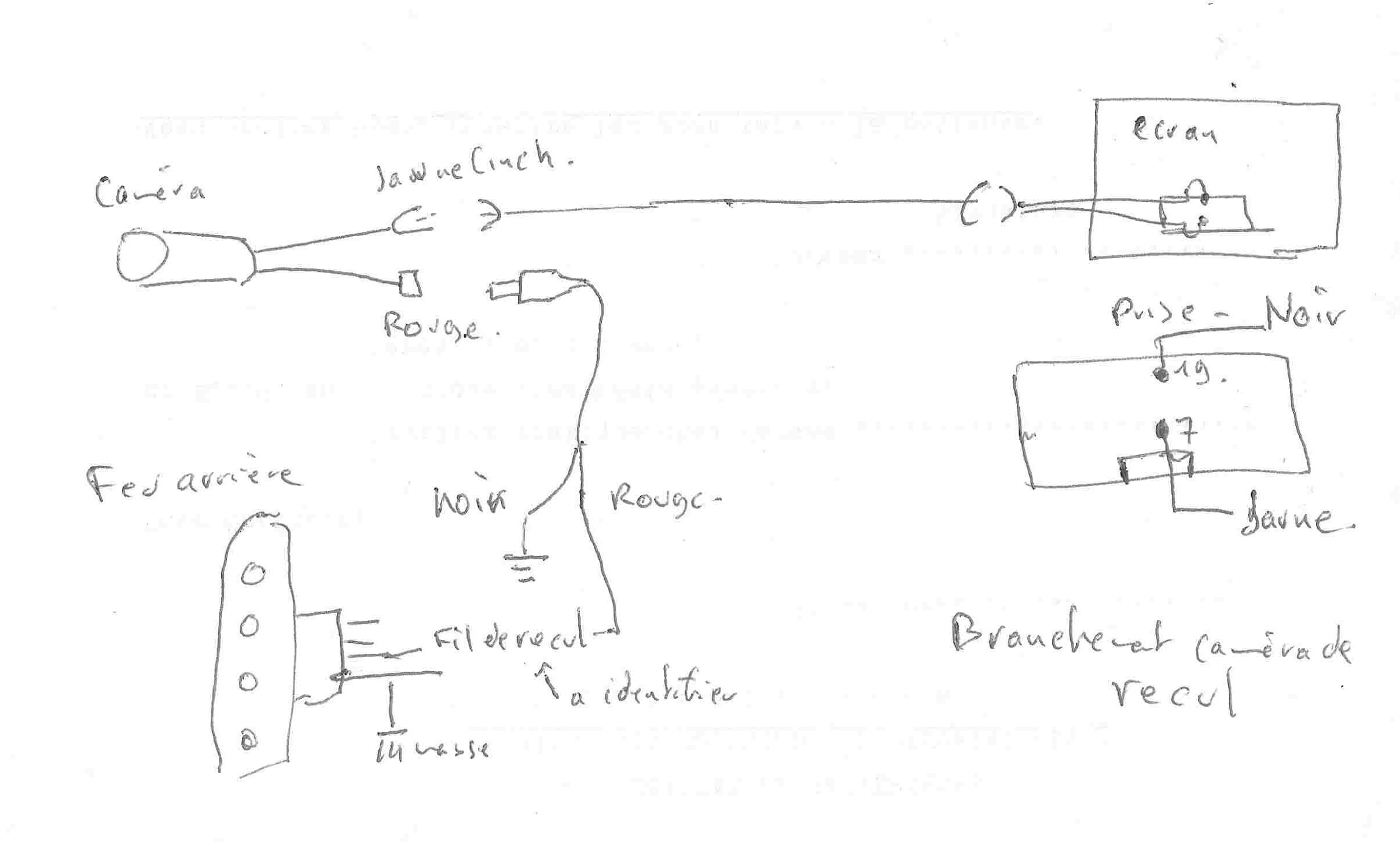

Bon, je viens de faire des essais..
et bah, le branchement annoncé plus haut, est faux :peur2:
http://pics.j2c.org/2015_04_03/800_28c16c4bea08ca8960e52221d6462bfa_IMG_4853.jpg
ça sent pas bon hein..
Bon.. en inversant la masse et le signal
http://pics.j2c.org/2015_04_03/800_e0e0eb362fa20aa01f9efe25e7eb6738_IMG_4854.jpg
beaucoup mieux..
mon lecteur sort en PAL ..
http://pics.j2c.org/2015_04_03/800_bfa46e9cfbe3990d8ba58bb6cac9aea7_IMG_4855.jpg
En NTSC ça donne mieux
http://pics.j2c.org/2015_04_03/800_35aa6d6d6060b290cc5f309a550eb124_IMG_4856.jpg
Le plan complet
J'espère que c'est un peu plus clair que des photos de prises ;)
n'hésite pas à poser des questions si ce n'est pas clair.
Le fil de marche arrière à récupérer sur le feu arrière est à identifier. J'ai dessiné arbitrairement le 2ème fil de la prise.
Ha d'accord donc si je ne branche pas la connection rouge de la camera je ne pourrais avoir aucune image a l écran?
Message Ven 03 Avr, 2015 11:04
exactement, c'est un peu comme si tu ne mettais pas de batterie dans ton téléphone. Il ne s'allumerais pas.
La prise jaune ne sert qu'à sortir l'image. La prise rouge sert à l'alimentation.
d'ac ma Malcord je comprends mieux sinon pour le branchement de l'écran je dois sortir RCA femelle? Ou mal?
Message Ven 03 Avr, 2015 17:04
ça, ça dépend de ta rallonge.
chez moi, j'ai mis un mâle car c'est tout ce que j'avais sous la main pour tester (pour toi ;) ).
Si c'est à faire dans la voiture, je mettrais une femelle pour aller avec ma rallonge qui a 2 prises mâle.

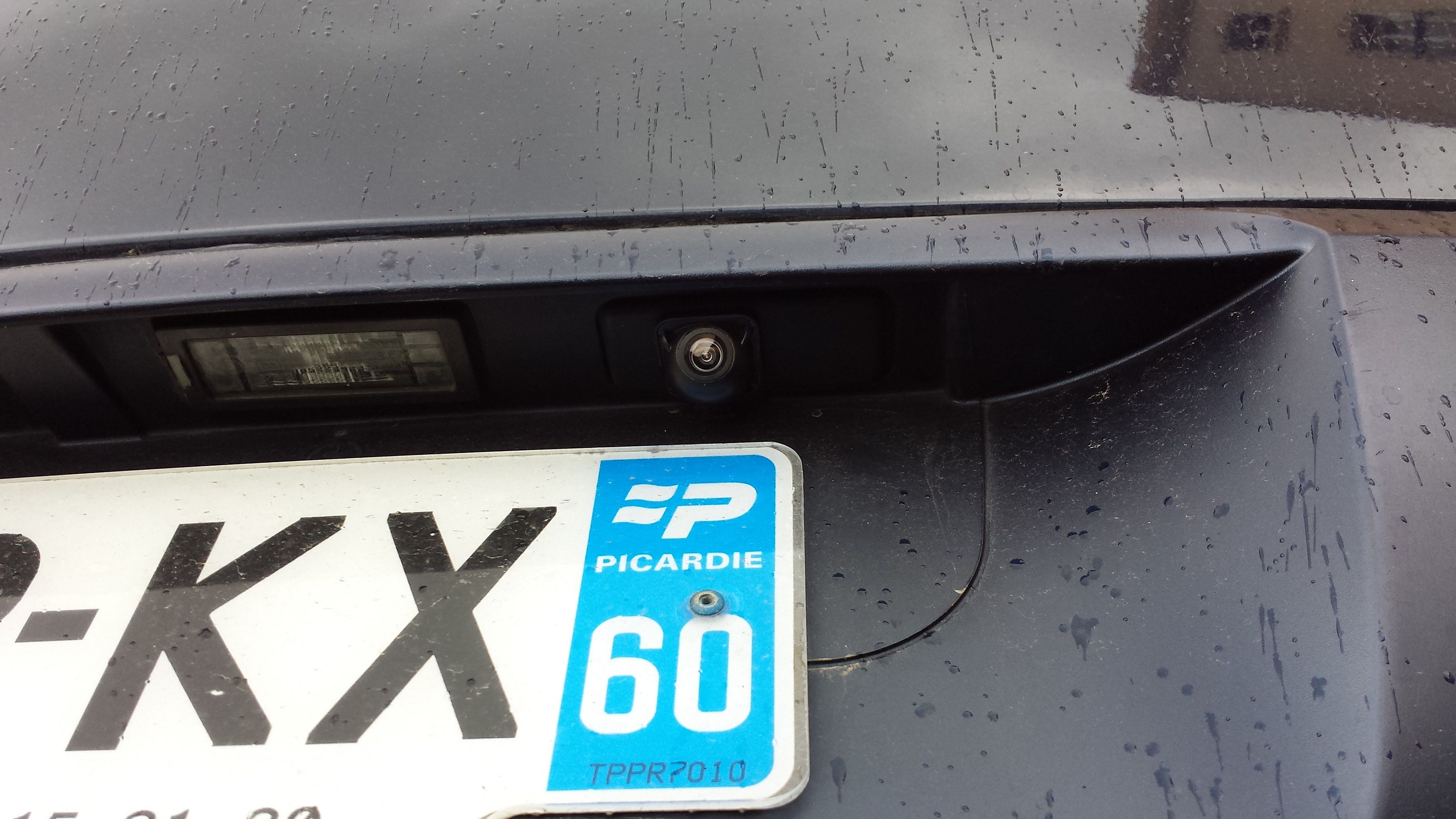

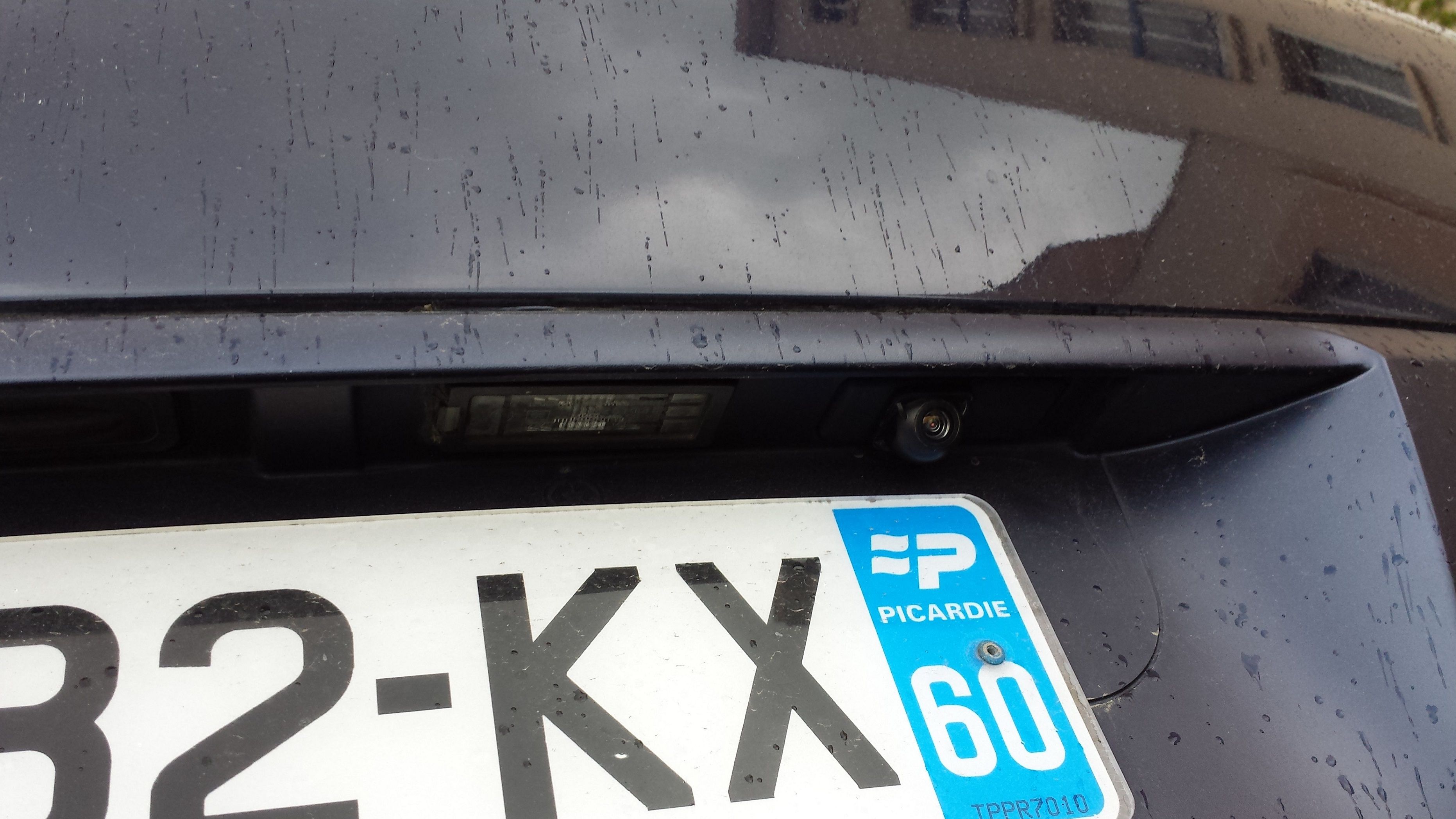

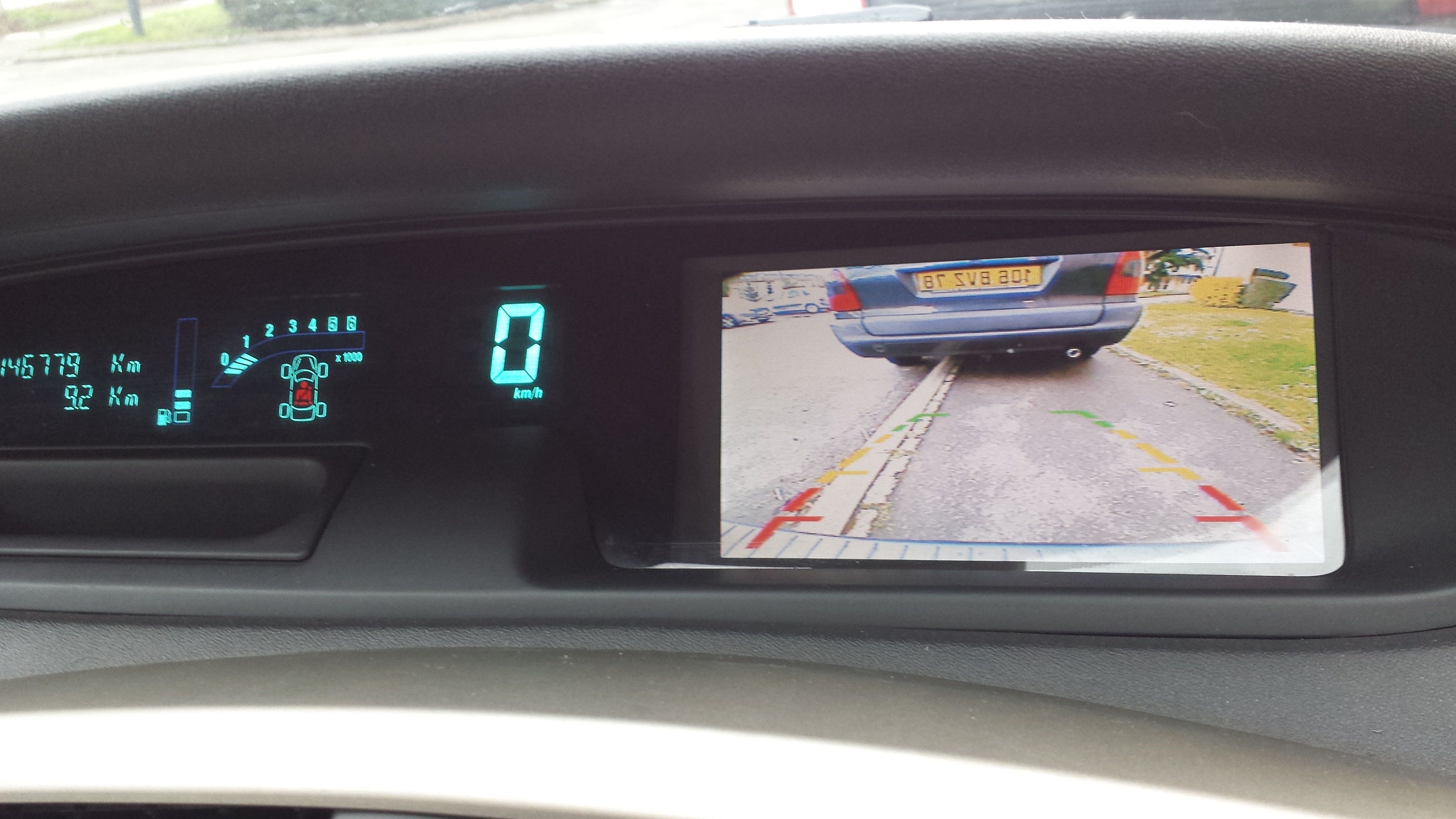

Rebonjour j'ai reussie a faire l installation de la caméra de recul je tien a remercier J2C pour sont grand aide et sa patience avec moi, et qui en aidera je l'espere plus d'un je vous fait également part des photos:
Message Lun 06 Avr, 2015 19:04
jolie installation. Tu l'as trouvée où ta caméra ?
Salut j2c sur ebay pour - de 10€

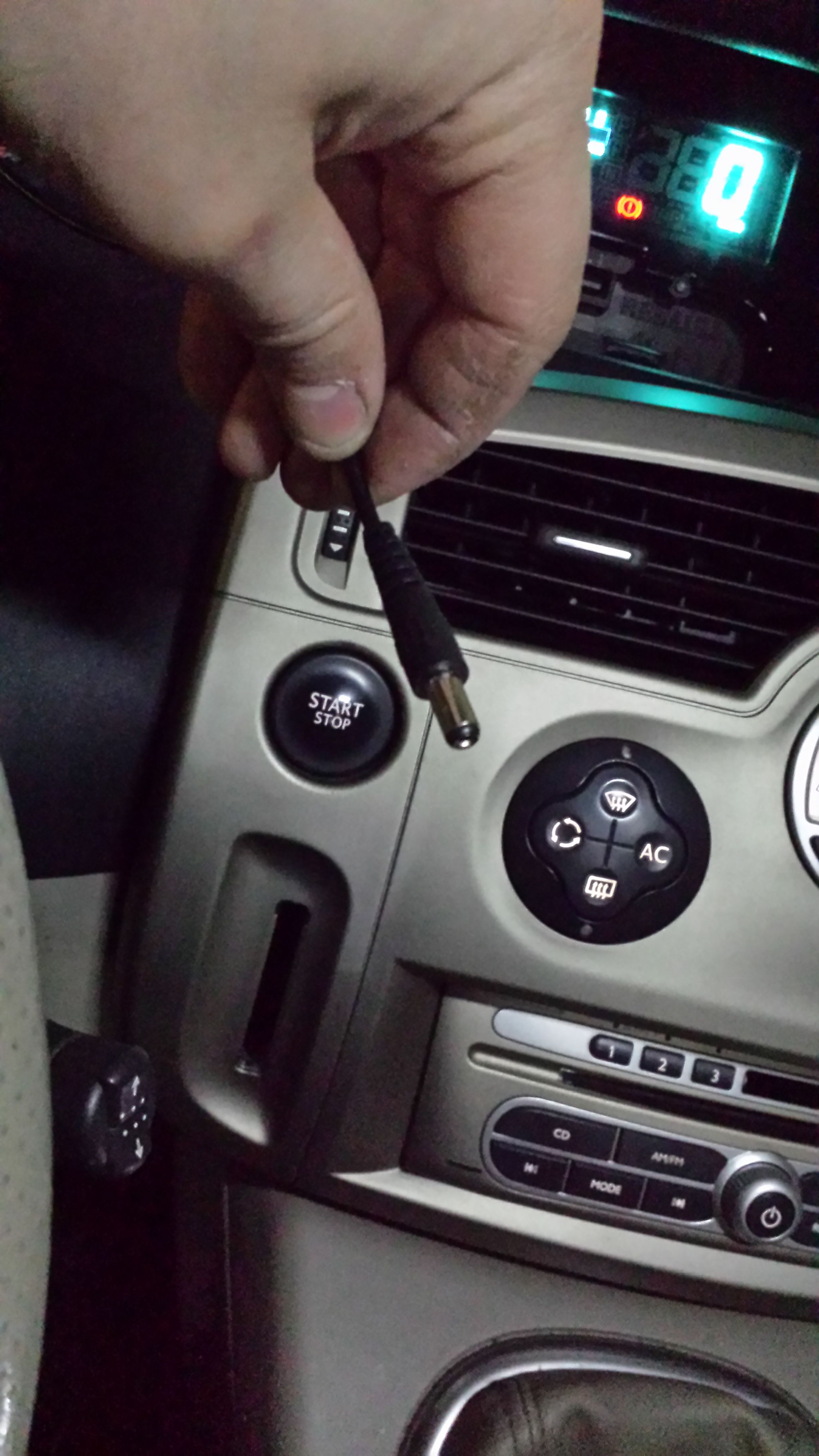

Le CNC peut-être alimenté par une alim capable de sortir au moins 3A
Que veux tu faire avec ? le brancher sur ton bureau comme le miens ? pour des essais ?
j'ai du démonter une prise sur le faisceau. J'alimente également le tuner (mais ce n'est pas obligatoire pour faire démarrer le système).
Un + permanent suffit : le poste démarre en appuyant sur le bouton, et il faut relancer le poste toutes les 15 minutes (il part en veille). Sinon, il faut également cabler le +APC. Je ne me souviens plus des couleurs. (je suis au taf ;) )

Je te fais une photo de mon installation sur le bureau ;) avec le branchement.
Par contre, sans le joystick, le système ne fonctionnera pas convenablement (le son de l'ampli est coupé)
Je viens de terminer ma nouvelle fiche pour mon joystick :D

Dans tes 2 prises multimédia qui se branchent normalement sous le volant. Tu as une prise blanche.. et une prise noire.
On va regarder la prise noire.
Cette prise contient plusieurs fils.. dont un rouge et un jaune.
La masse tu as du la trouver ailleurs, une grosse prise à boulonner sur le véhicule.
Le fil Rouge est le fil à brancher au +12v. c'est le + permanent.
Avec ça, ton système démarre. (le charger CD se met à faire du bruit)
Ensuite, il faudra l'allumer en appuyant sur le bouton marche du chargeur CD.
Sur ma photo, le fil rose est également branché, il est utilisé pour simuler la marche arrière (pour mes tests)
Le fil jaune est normalement le + APC qui permet au GPS de se lancer seul quand tu rentres dans la voiture. (ou quand tu démarres, je ne me souviens plus avec les phase 2 quand l'APC est en place)
