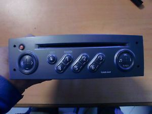

peux-tu nous donner plus d'information sur ton scenic 2..
Il a été proposé avec 4 systèmes différents.
une photo pourrait lever toute ambiguïté.
désirez vous une photo du scenic ou de l'autoradio d'origine svp?
Message Mer 06 Juil, 2016 11:07
de l'autoradio d'origine. :wink:
clic pour agrandir voila l'engin[/img]
Message Mer 06 Juil, 2016 15:07
Ok, parfait.
C'est un tuner-list.
Etant donné que tu ne souhaites pas récupérer la commande au volant, ni l'afficheur déporté... tu peux mettre n'importe quel autoradio muni de prises ISO normalisées.
