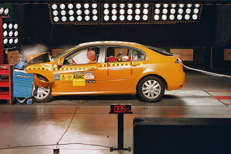

à part çà , g encore réfléchi au non déclenchement de l'airbag de l'espace4
en fait vu l'état de l'espace2, c celui-ci qui a absorbé tous les chocs de l'espace4 en fait

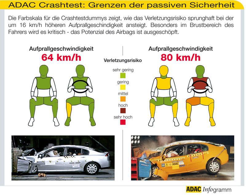

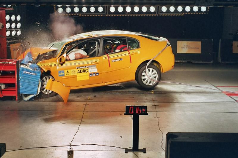

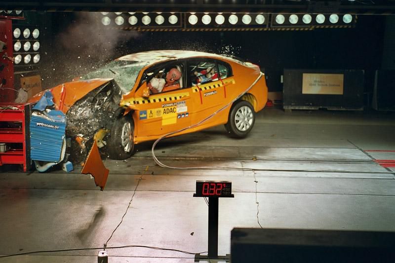

2*35 mph => 2*50km/h soit l'équivalent de 100 km/h contre un mur légèrement déformable
pour rappel dans les tests de l'EuroNCap, choc frontal à 64km/h contre un mur déformable, les airbags se déclenchent tout le tps et pourtant les conditions sont moins sévères que le cas ci-dessus
