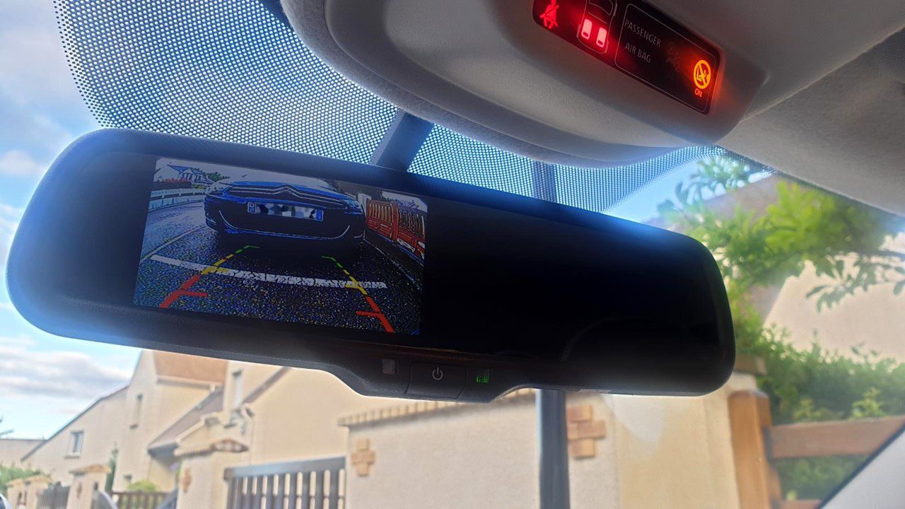

le but de ce système est de pouvoir se garer facilement sans bouziller le pare-chocs et ce système fait parfaitement le job. pour ce qui est de la trajectoire il y a bien des lignes mais elles ne sont pas dynamique après soit on sait conduire soit on utilise ses pieds...
La qualité d'image est franchement correct (on différencie sans problème un chat d'un pigeon

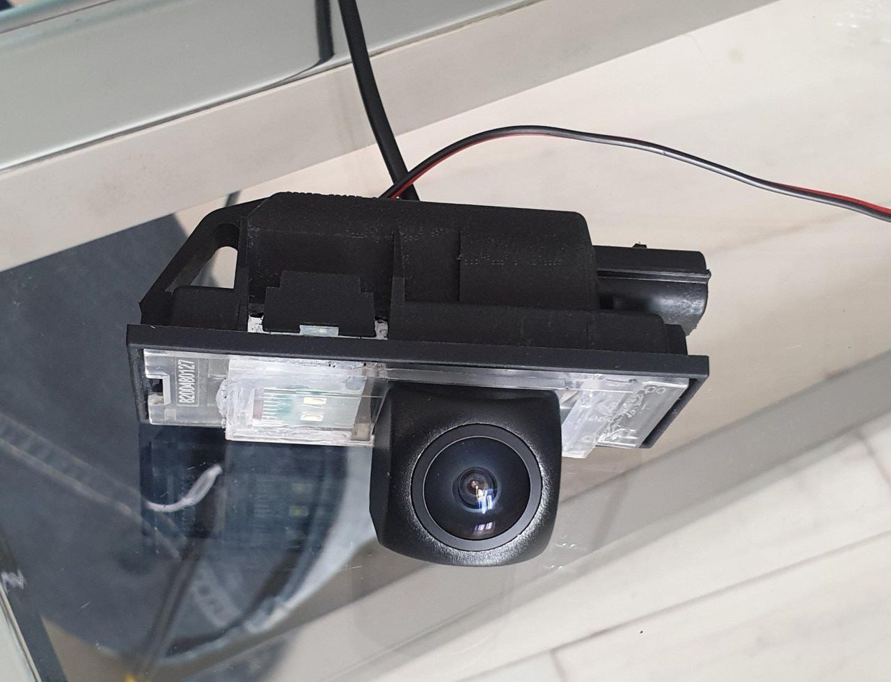

) , le rétroviseur ressemble à un élément de série (mais il est plus grand et je trouve que c'est un vrai + avec 2 gamins derrière on voit bien toute la largeur de la banquette). Démonter le pare-chocs n'est pas trop compliqué mais il faut être 2 et les vis ne sont pas si accessible que ça (le mec de la vidéo n'en est surement pas à son premier). Pour le reste ça peut être fait avec des raccords rapides pour connecter les fils (perso soudure). l'éclairage de plaque je n'ai pas de référence, c'est celui d'origine trouvé en casse auto via leboncoin, j'ai fait un trou dans la "vitre" d'origine, soudé les fils sur le branchement pour alimenté la led et collé la camera avec sont support vitrée comme ça, si je veux revenir à l'origine (on sait jamais si cette chinoiserie mettait le feu à la voiture) j'ai juste à décrocher l'ensemble et remettre l'éclairage de plaque (cf image dans le 1er post).
