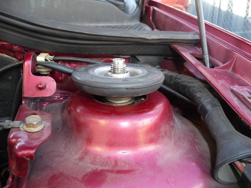

Si il m'a montré, il y a un gros jeu entre la coupelle et la caisse, ça donne quelque chose comme ça :
C'est moi qui ai fait les réparations. Ce défaut était présent avant le CT, j'ai donc changé les amortisseurs et coupelles pour le corriger, sauf que le résultat est resté identique. Il n'y a pas de contre visite mais ça m'intrigue quand même.
