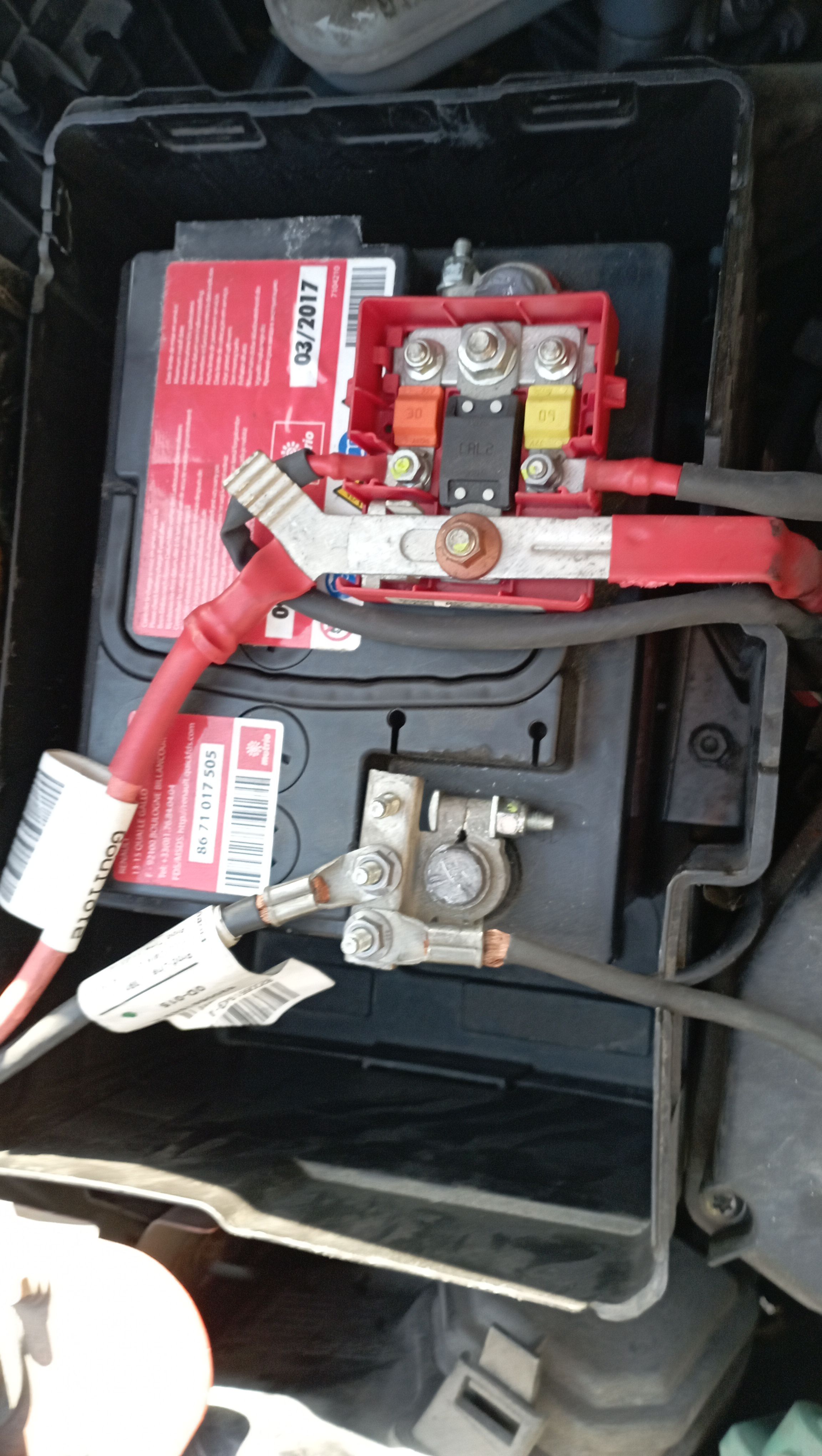

Remplacer l'UCH parait la chose logique à faire, enfin surtout simple et facilement facturable
Vu la multiciplité des défauts malgré l'UCH neuf (Ou usagé?) oriente vers un problème de faisceau électrique, beaucoup plus long àa diagnostiquer
Il va falloir être patient et méthodique
Commencer par vérifier que les tresses de masses sont propres, en bon état à leur deux extrémités
Et les connecteurs du calculateur moteur et du tableau de bord et de l'UCH
Puis tant qu'à faire si tout est propre, sans corrosion, usure ou échauffement ou coupure, il faudra passer a la partie désagréable, inspecter tout les faisceau dans chaque recoin à la recherche d'une coupure, morsure de rongeur, frottement sous le bac batterie, etc.
Lun 03 Fev, 2025 13:02
vu que l'UCH a été changée en septembre et que cela n'a rien changé ça doit être autre chose
les pb électriques sont les plus durs a trouver
La batterie est vieille ?
Les cosses propres ?
