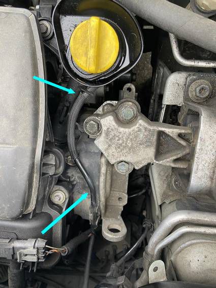

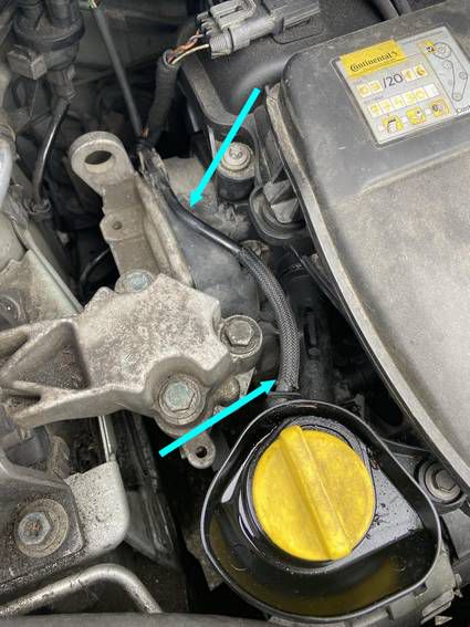

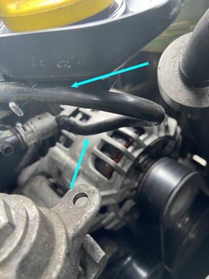

Sur ma twingo 2 essence - 1.2 LEV. J'ai une fuite sur le tuyau d'arrivé d essence, (Trou tres petit, genre une aiguille).
Donc ma question est :Je peux rebouché pour un dépannage rapide ? avec un truc genre Pattex Pate a réparer ?
et ensuite deuxiement avec vous la reference de la piece (voir photo) et eventuellement schema de montage ?
j'ai trouvé cela sur internet mais je c'est pas si c'est bien la bonne pièce. Exemple de tuyau
Merci d'avance bonne journée

Bonjour, merci de la réponse,
Après reflexion, la réparation n'est pas une solution, surtout que c'est la voiture de ma fille.
Donc oui la solution sera le changement. Juste trouvé la bonne piece, et si possible avoir le schéma pour le changement.
En tout cas merci de la réponse
Par contre pour info, vous il y avait un contacte prolongé. Mais dans mon cas, j'ai beau regardé dans tous les sens, je ne vois vraiment pas comment ??? Disons un défaut qui est apparu un jour !!!!!!!!!!!
