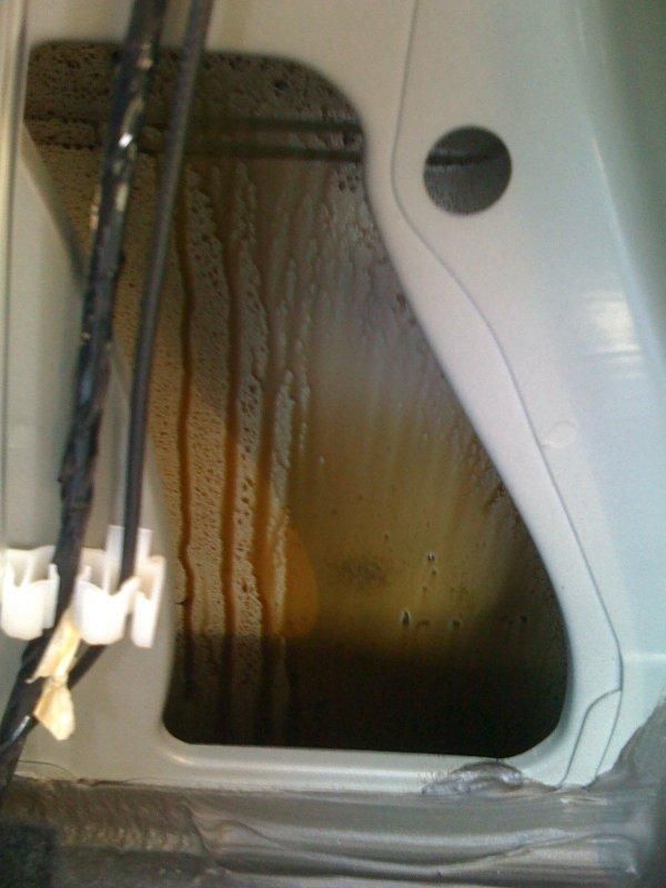

je viens de monter (et de devoir câbler ! ) des enceintes pour la Twingo II de ma femme.

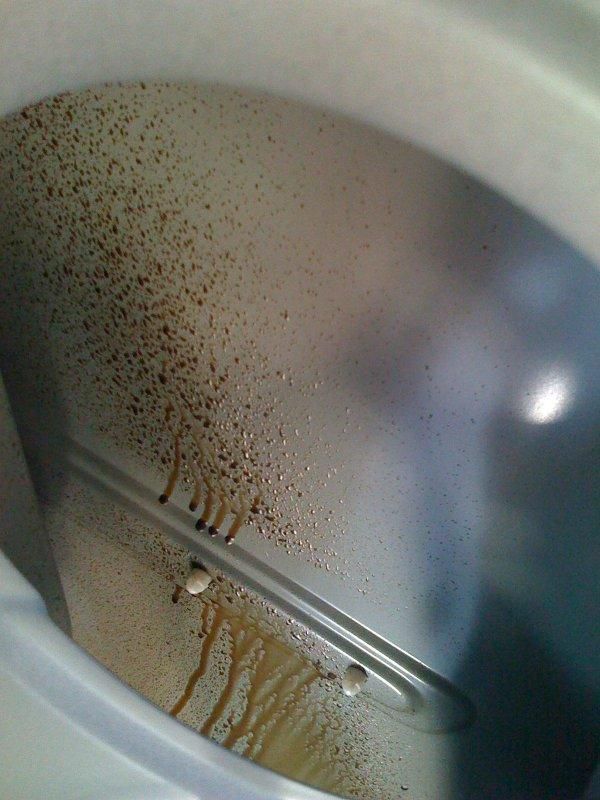

après démontage de la garniture arrière j'ai eu la surprise de trouver des projections d'huile à l'intérieur de la paroi des ailes arrière. Ça m'inquiète d'autant que je n'ai pas vu d'orifice donnant à l'extérieur.
comment cette huile a bien pu arriver la.
si quelqu'un a la réponse à ce mystère, je suis preneur.
je compte passer des lundi dans ma concession. Pour info la twingo à 3 mois et 1900km.
merci
P@t
:shock: :shock: La vache.
Je suis curieux de connaitre le fin mot de l'histoire une fois que tu seras passé chez Renault.
As tu touché et senti la substence?
Je pense plutôt à une version sans odeur de blaxon pour intérieur.
J'ai aussi ce genre de coulures un peu partout dans ma Laguna...

Est-ce sec ou humide ?
Je pensais à du Dinitrol
C'est tout simplement de la cire projetée après peinture dans les corps creux de la caisse (même si la projection impressionne).
pas d'inquiétude a avoir donc :ouioui:

n'empêche que pour les novices dont je fais partie, ça peut inquiéter :roll:
bonjour,
je viens de passer chez Renault c'est en effet de la cire de protection, le technicien m'a quand même dit que les slovaques bossaient un peu comme des sauvages...
un autre m'a dit que ça pouvait être un produit pour tester l'étanchéité des corps creux, mais qui normalement doit être nettoyé avant le montage des garnitures même grossièrement.
bref je suis rassuré
