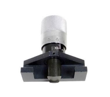

Mais quelqu'un saurait-il quelle valeur en DaN il faut appliquer et non en SEEM ou en Hz, si on utilise un de ces petits tensiomètres manuels qu'on trouve sur le Net aux alentours de 80 € ?

...je pense qu'on parle de la même chose, méthode pratiquée par la plupart des amateurs et beaucoup de petits garages, consistant à tordre avec les doigts la courroie sur son brin le plus long à 90° maxi...
