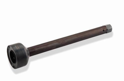

Le voici :
ou je peut me procurer cette outils
sinon si je chauffe ca va venir ?
merci

Je m'aventurerai pas à chauffer , ça ne peut pas être grippé à cet endroit .
Juste trop serré monté au locktit .
L'outil se vend chez renault mais je doute de la rentabilité pour faire une seule rotule .

j'ai commandé l'outil je fait souvent des voitures donc un jour il seras rentabilisé lol
