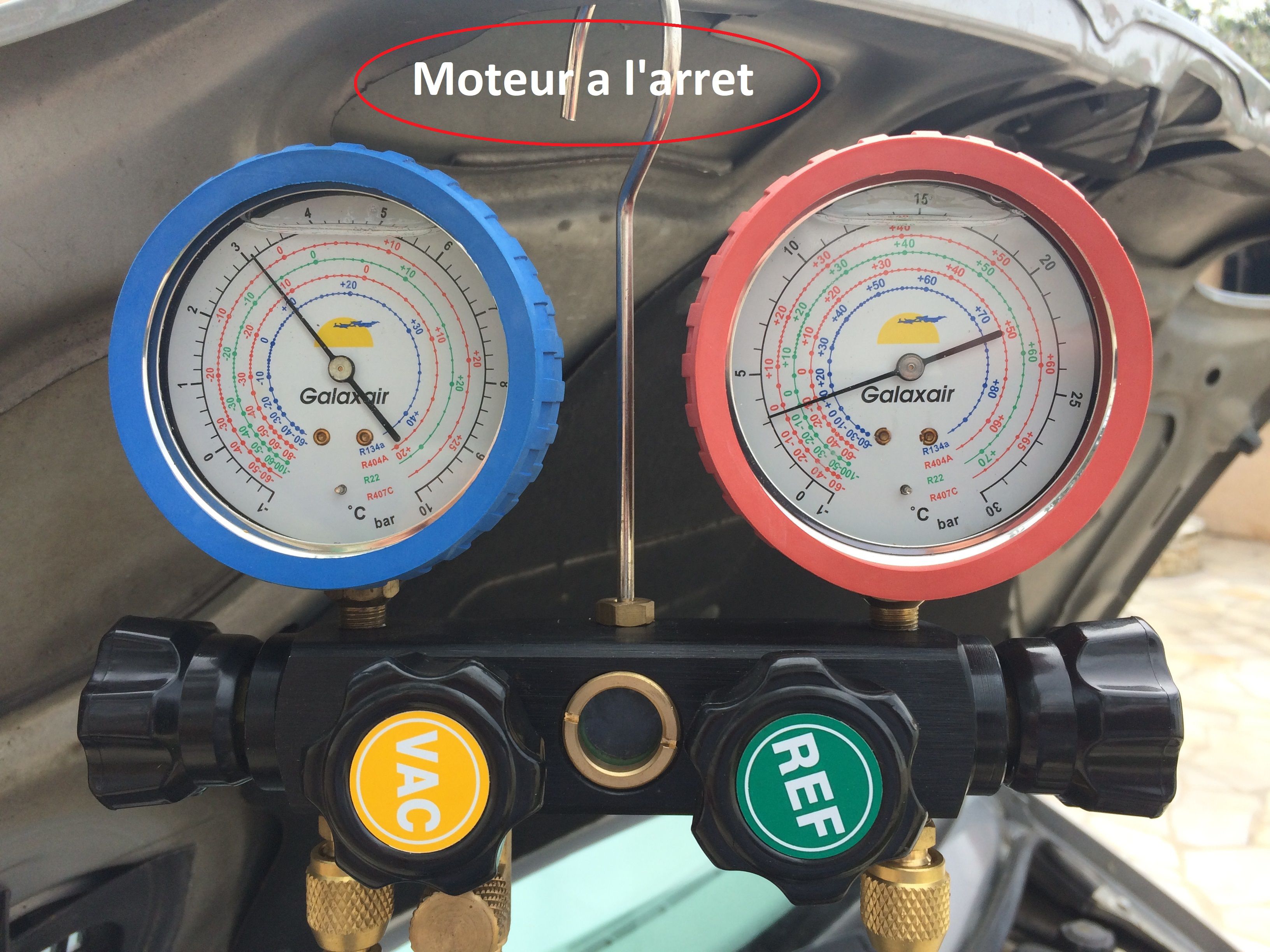

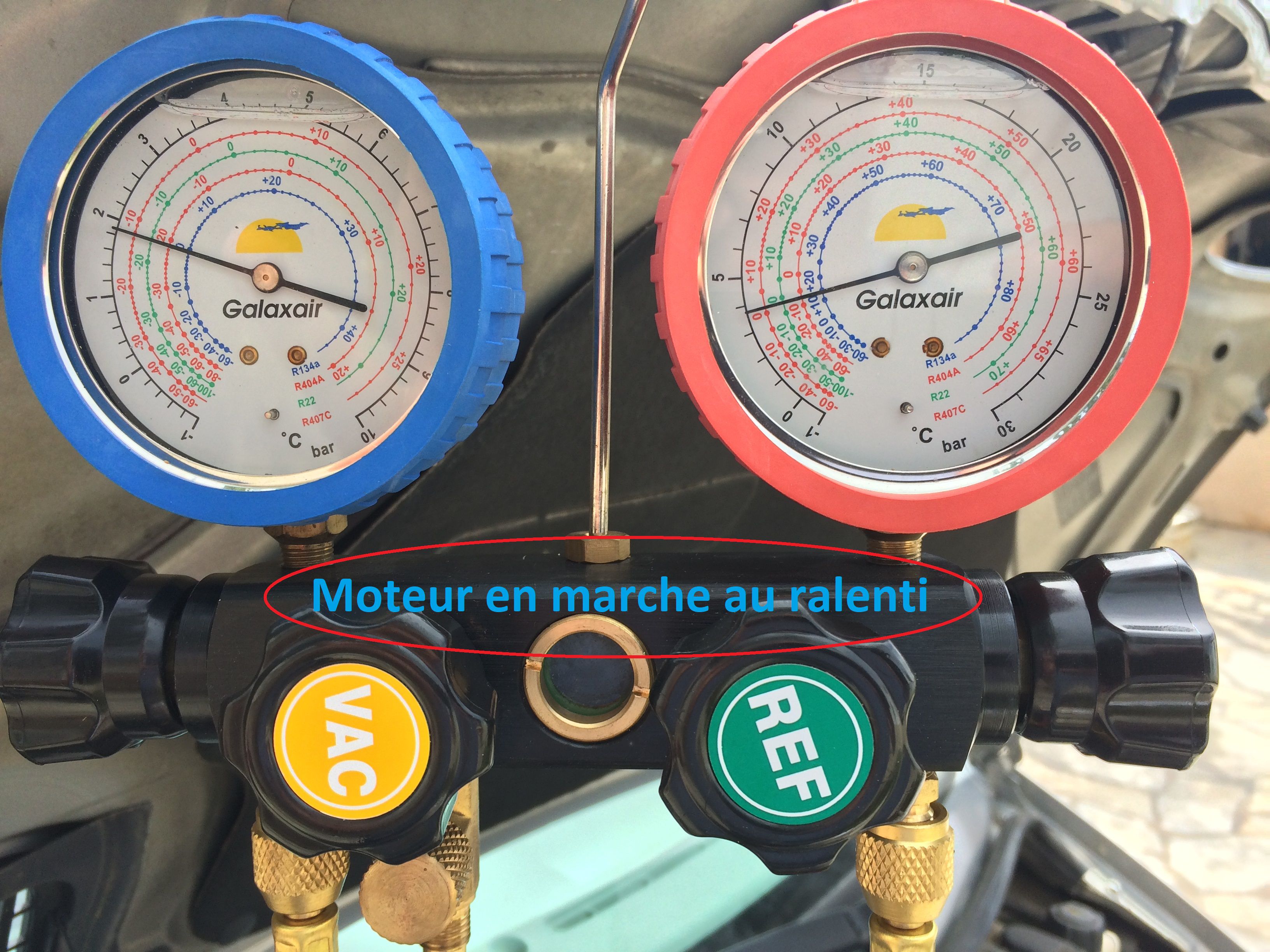

Mais rien pas de froid alors je me dit vu que la clim ne marcher pas après la recharge le gaz, le gaz n’a pas pu circuler alors je me dit je vais faire des contrôle, je branche les Mano sur le circuit, je trouve moteur à l’arrêt HP 3.1 bars et BP 3.1 bars je démarre la voiture au ralenti je trouve HP 4 bars et BP 1.8 bar je recherche des infos sur Dialogys Renault je trouve dans l’arbre de localisation de pannes une info (Nota : moteur a l’arrêt et froid on doit avoir sur les manomètre de pression entre 5 et 7 Bars en haute pression et basse pression pour une température d’atelier de 20/25 °C) je retourne chez speedy pour voir avec eux le manque de pression il me dise que ce n’est pas possible il ont mis 720gr de gaz qui correspond automatiquement a la bonne pression et qu’il ne peuvent pas voir la pression avec leur machine pour eux tout est bon

Affaire résolue tirage du vide recharge 720 grammes de R134a et la roule ma poule Nickel
c'est bien speedy qui avez merder ::ange-demon-_007::
