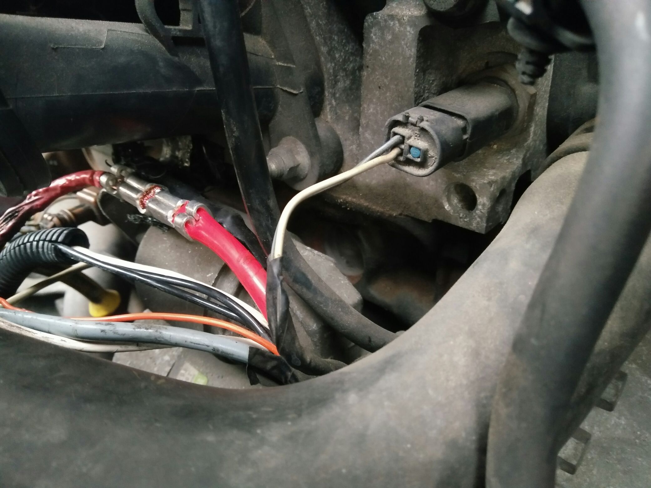

La cause pour moi a été une inversion des câbles de batterie pour démarrer la voiture. Depuis impossible de démarrer la voiture, elle tourne mais ne démarre pas, le caoutchouc du faisceau ( rouge ) de l'alternateur à fondu légèrement a un endroit.

Constat la voiture ne démarre plus, le faisceau rouge qui part de l'alternateur a cramé ( plastique fondu) et le fusible 20A injection du compartiment moteur est grillé.
J'ai changé la batterie, j'ai bien séparé le fil orange du faisceau rouge qui part de l'alternateur, changer le fusible 20A injection mais il grille instantanément !!!
J'ai depioté une partie du faisceau, aucun fil n'a l'air fondu...
Le démarreur tourne mais la voiture ne démarre pas.
Que faire, avez vous des pistes de recherche pour m'aider merci.
Hormis le câble rouge et le fil orange qui partent tous deux de l'alternateur aucun câble n'a l'air fondu, j ai également débrancher l'alternateur et le fusible grille toujours , j'ai depioté le faisceau sur différentes partie, j ai regarder les files qui partent derrière le fusible injection...
