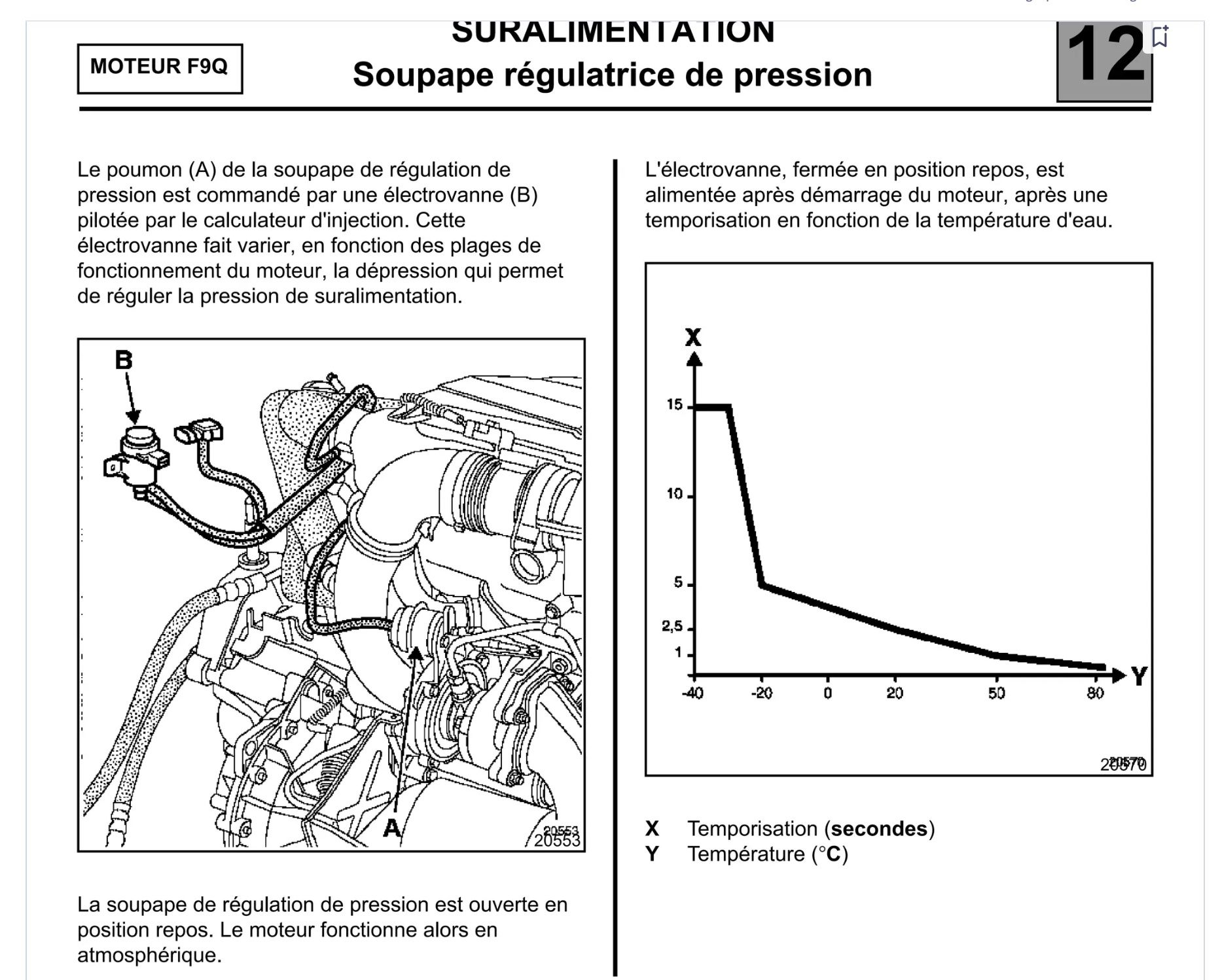

Je cherche à réparer un Renault Trafic 2 1.9L DCI de 2002 qui appartient à un ami et après avoir cherché bêtement des solutions complexes à son problème de pertes de puissance, j'ai réalisé que l'électrovanne chargée de contrôler la pression de suralimentation (orogine Pierburg) n'était pas correctement montée. J'ai tiré sur l'une des durits et elle n'était simplement pas branchée...
Ma question est la suivante : quelqu'un saurait-il me décrire le montage d'origine ? J'ai cherché des schémas constructeur et des informations sur ce forum et ailleurs, sans succès pour le moment...
Parmi ces durits, je sais que l'une est reliée à la wastegate, l'autre au collecteur d'échappement, juste avant la vanne EGR me semble t-il, et je crois que l'autre est reliée à un petit capteur de pression situé tout proche de l'electrovanne dans le compartiment moteur.
Bref, je ne comprends pas bien la fonction de chaque élément ni sa manière d'interagir avec le reste du système, donc je n'arrive pas à en déduire le montage par simple bon sens...

Le manuel de réparation se trouve facilement
https://fr.slideshare.net/ReZiak/mr-342trafic1
