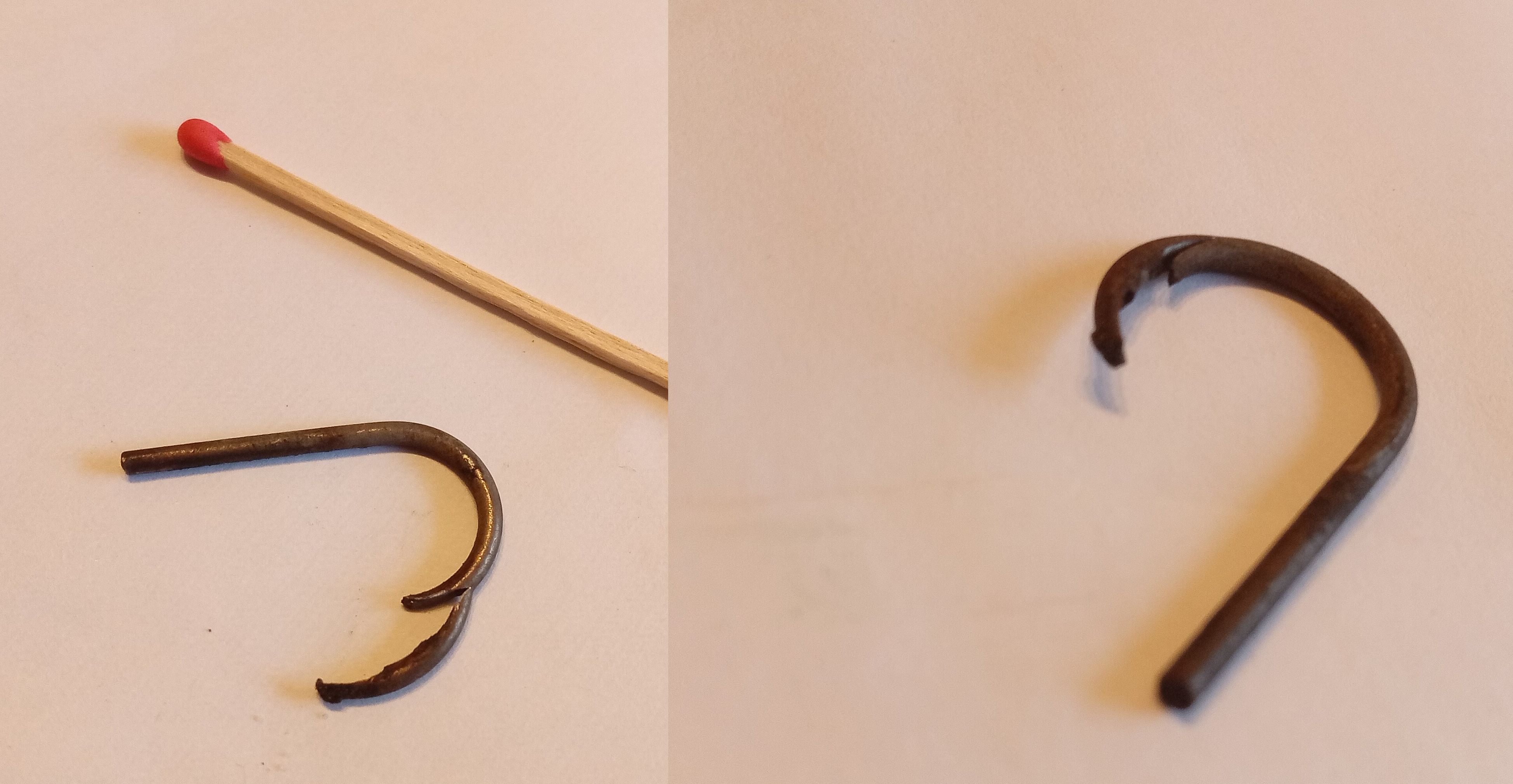

Dernière trouvaille, sous le refroidisseur de la vanne EGR, une sorte de bout d'agrafe qui a dû bien morfler. Je n'arrive pas à voir d'où elle vient, ni si ça a un rapport avec mes soucis.

J'ai identifié l'origine de la pièce que j'appelais l'agrafe. Le câble qui sort du poumon de refroidisseur de l'EGR était vraiment mou, pas de tension et le ressort de rappel est complètement lâche: je peux le faire coulisser de haut en bas sans effort. En cherchant cette pièce sur internet je suis tombé sur une photo (LeBonCoin) qui a fait tilt :
https://i.ibb.co/cypQ8nN/poumon.jpg
Mon ressort de poumon est HS car le morceau "d'agrafe" est en réalité la dernière spire du ressort (surlignée en rouge sur la photo), qui vient se bloquer dans le petit taquet en bas. J'ai l'impression que cette partie ne se détaille pas. J'espère qu'il ne faut pas racheter le refroidisseur entier.
Mine de rien, c'est la première fois que j'identifie avec certitude un problème dans cette panne qui dure depuis un moment. Est-ce une piste pour expliquer tout le reste, ou une partie au moins ?

Bravo pour cette enquête minutieuse, introuvable à distance. :wink:
Pour refaire le ressort tu peux t'adresser à un fabricant de ressort à l'unité pour un devis.
Par exemple: demande de devis ressort de torsion
Je n'ai pas d'actions chez eux, c'est juste pour te représenter l'aspect technique d'un ressort, il y a beaucoup de paramètres.
Liste de fabricants de ressorts
