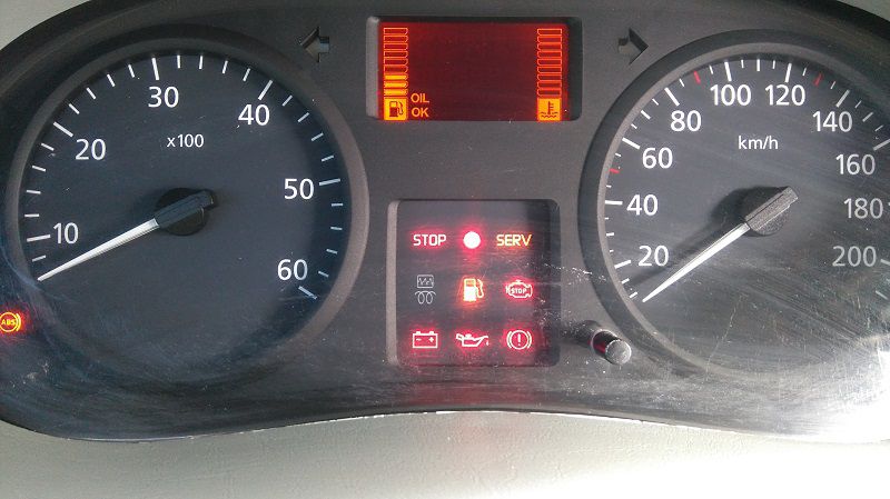

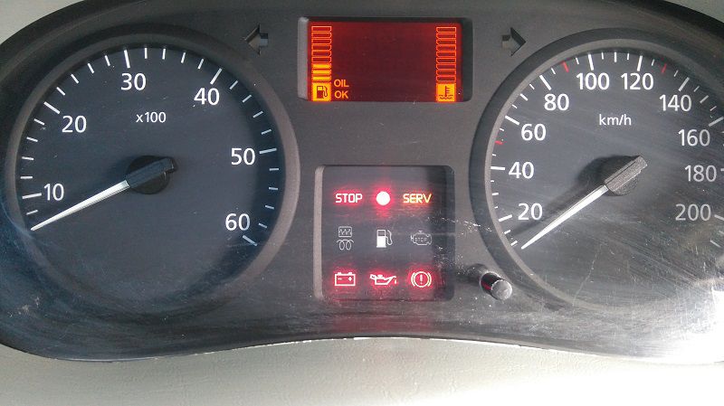

Comment clignote le voyant anti-démarrage (led rouge) lorsque tu mets la clef
Le voyant dont parle srg2, c'est le voyant MIL
http://up.autotitre.com/a033585d7b.png
il est fixe le voyant rouge rond au millieu
voila en image la premiere au contact et la deuxieme apres quelques seconde.
De mémoire il devrait s'éteindre.
