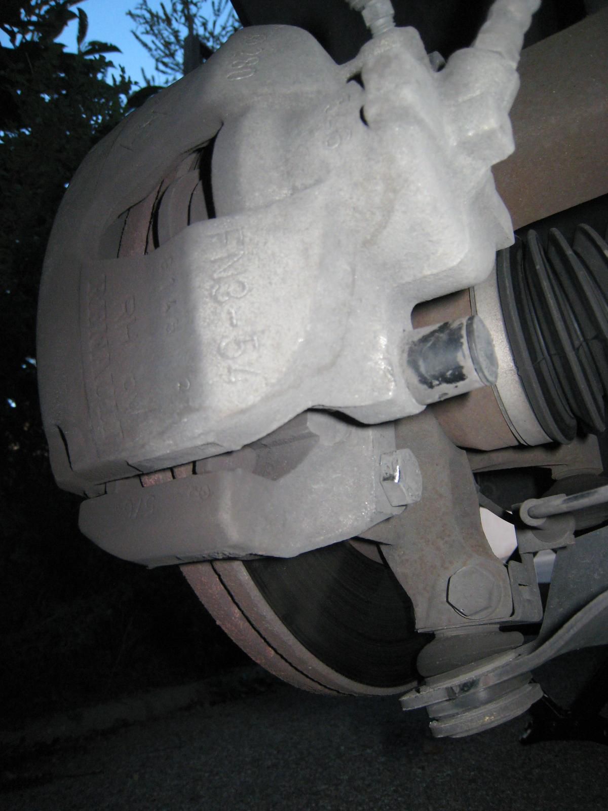

Bon ben j'ai pas le même matériel ... c'est bizarre :eek2:
Voici la vue de l'extérieur ou on voit bien que c'est pas la même forme que Morex dans son tuto :
Mais d'un autre coté, Transam parle de modèles plus ou moins récent d'étriers, donc ça doit être encore un autre (on voit que c'est pas le même que heureux-oli non plus sur la photo suivante prise de l'intérieur).
Donc le truc c'est que j'aurais dû insister là où j'ai pas osé : cette pièce en caoutchouc sur laquelle j'ai un peu tiré et qui est débarrassée de la poussière, j'imagine que je vais trouver dessous les vis Allen :

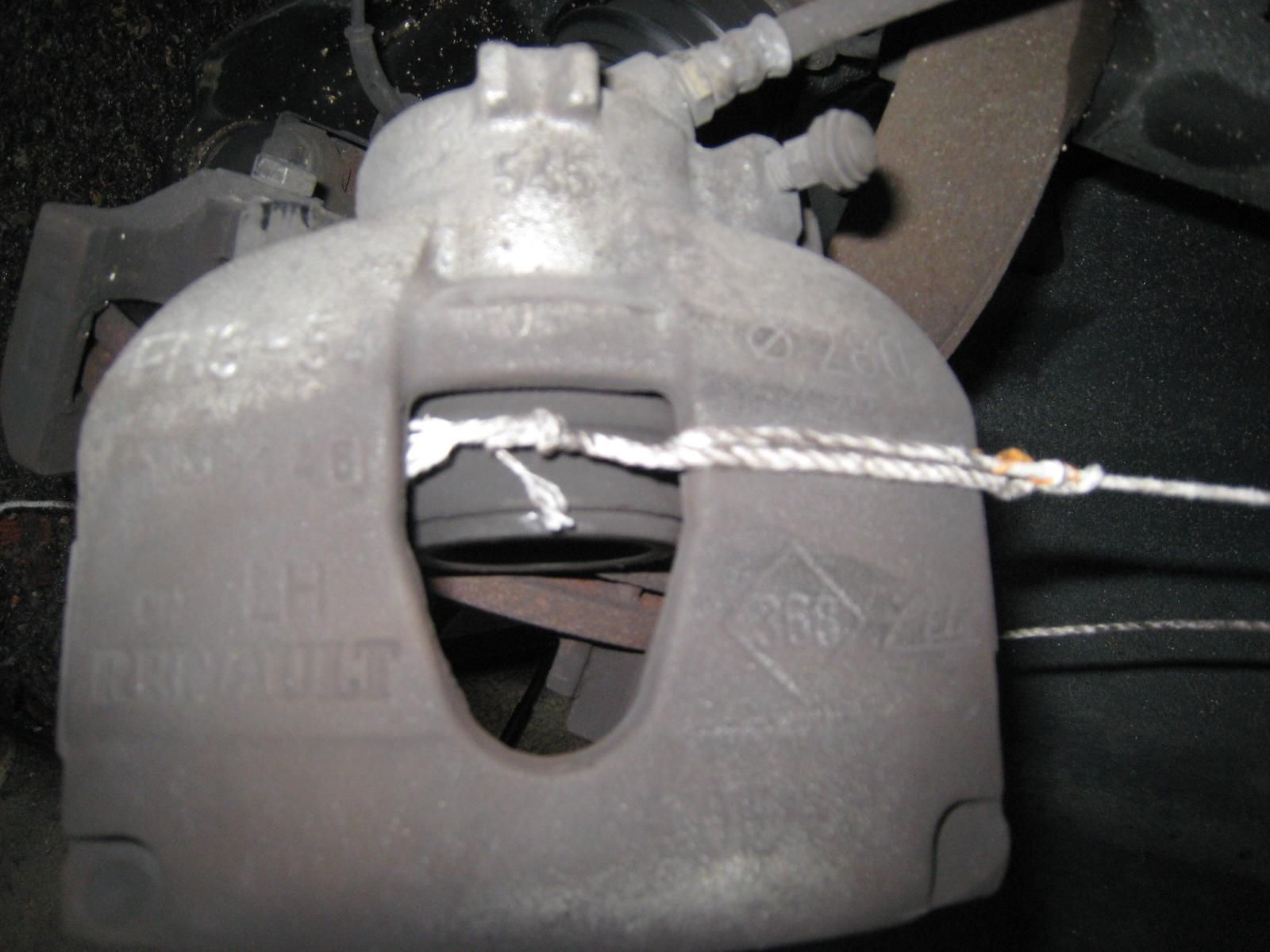

Voici les photos :
Là on voit quelques références de l'étrier (si ça peut être utile ... ??) :
Là on voit la boite de plaquettes neuves qui ne correspondent pas, en dessous 2 des plaquettes neuves et tout en bas les plaquettes d'origine avec ref Ferodo 185 :
Enfin ici en gros plan, on voit bien qu'en plus de la forme et de la taille différente, la plaquette d'origine a un guide pour le piston ...

et bien voila je viens de faire mes plaquette aujourd'hui mais pour l'agrafe ben elle est pas forcement bien mise après 2 h de bataille j'ai lâchement abandonné elle tient mais pas forcement bien mise est ce que je risque quelque chose ????????? :peur2:
en revanche j'ai acheter mes disque et la par contre j'ai vite abandonné j'ai reussi a enlever les 2 petite visse mais il est comme qui dirait bloqué par l' usure quelqu'un a un système ou obliger d'essayé a l'extracteur américain ????? et est ce qu'il y a un topic????

ba ce sera sur un cric avec le pneu en guise de cale et on ira franco demain avec wd40 et tout ce quil ce doit......
https://www.planeterenault.com/ftp/ftp/15702/big-IMG_0724.JPG
Avec cette méthode,ça prends trente secondes pour remettre l'agraffe.
laguna 2 19dci initiale 11/2002
ayé disque changé j'ai trouver un autre systeme pour l'agraphe 12sec montre en main
