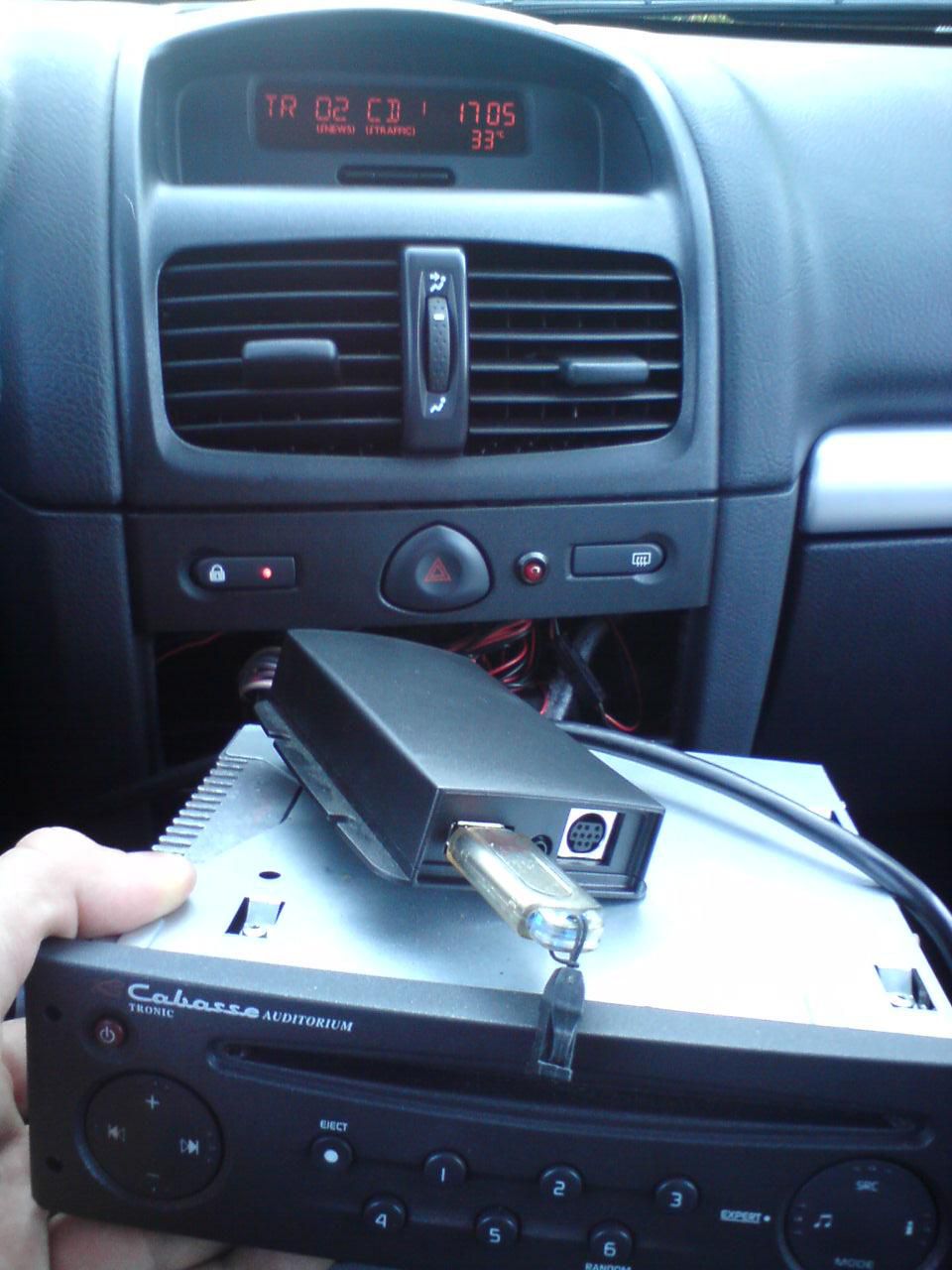

Salut. Bien voilá. Je viens de recevoir l 'ACB. Alors j ai besoin d aide!! J ai tout instalé et rien!!! c est a dire. j ai toute les fonctions d' avant mais de la box (usb, jack ...)rien du tout ( j ai pas essaye l ipod). Ma clef USB s allume..mais pas de son, rien s affiche!! j ai essaye plusieur clef usb ( fat 16 , fat32...) rien!!!!!!!!!...alors...j ai essayé le jack.....et rien.
Pourtant ..c est pas sorcier le branchemente des cables!!!
Je mes suis dis....mummmm peut etre que l auto radio n est pas compatible. J ai le classic ( sur le site est ecrit "Compatible nouvelles radios R1-08 connectique FAKRA") ....pas moyen de savoir si c est un R1-08!!!! Et pourtant sur le guide de l ' ACB y a bien la photo du Classic!!Est ce que il faut que mon autoradio est l option chargeur de cd pour accepté l ' ACB? Quelqun a une solution??
merci
Quelque photos:
http://img684.imageshack.us/img684/3493/dsc04534ml.jpg
http://img687.imageshack.us/img687/6420/dsc04529l.jpg
http://img7.imageshack.us/img7/9661/dsc04528c.jpg
http://img300.imageshack.us/img300/9523/dsc04527s.jpg
http://img214.imageshack.us/img214/1241/dsc04526.jpg
