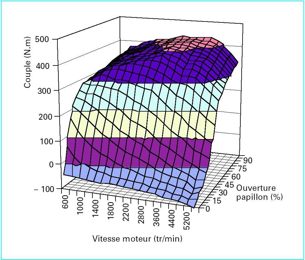

Désolé de remuer le couteau dans la plaie, mais sur ce cas, Ubuntu, tu te trompes.
Ci-après la courbe de couple d'un moteur en fonction du régime et de l'enfoncement de la pédale d'accel (Sciences et techniques de l'ingénieur)
- le couple (et donc la puissance qui est le couple x le régime) dépend de l'enfoncement de la pédale d'accel.
En particulier, le couple est négatif quand on lève le pied (sauf au ralenti): le moteur freine le véhicule
Ca n'a certes pas de "sens" physique, c'est simplement une convention de signe.
Et à 130, tu es à 20% d'ouverture papillon soit bien en deçà des 80 kW maxi que saurait délivrer le moteur si il était à pleine charge!

Oui c'est vrai, pour le coup je me suis bien planté, et même si le reste de mon raisonnement est juste, ça change pas mal de chose...
