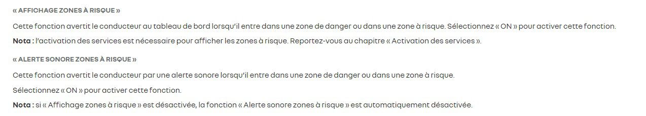

La solution semble de désactiver les alertes sonores des zones à risques :
Menu / Réglages / Carte / Signalisation / Affichages des zones à risques OFF
https://be.e-guide.renault.com/fra/easy-link/AIDES-LA-CONDUITE clic pour agrandir
