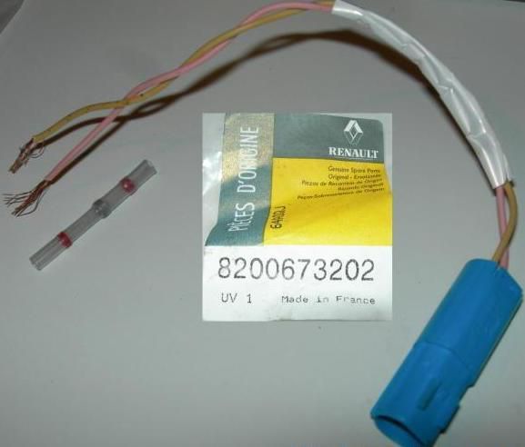

alors
il faut enfiler ta cosse sur le fil , faire ton epissure faire glisser la cosse jusqu'a ce que l'anneau d'etain se trouve au milieu de l'epissure
et chauffer le tout avec un decapeur a temperature reglable
(pas faisable au seche cheuveux) peut etre au briquet mais je suis pas sur du resultat
sinon tu peut tres bien utiliser des manchons thermoretractables a sertir c'est pareil
et inverse pas les fils
