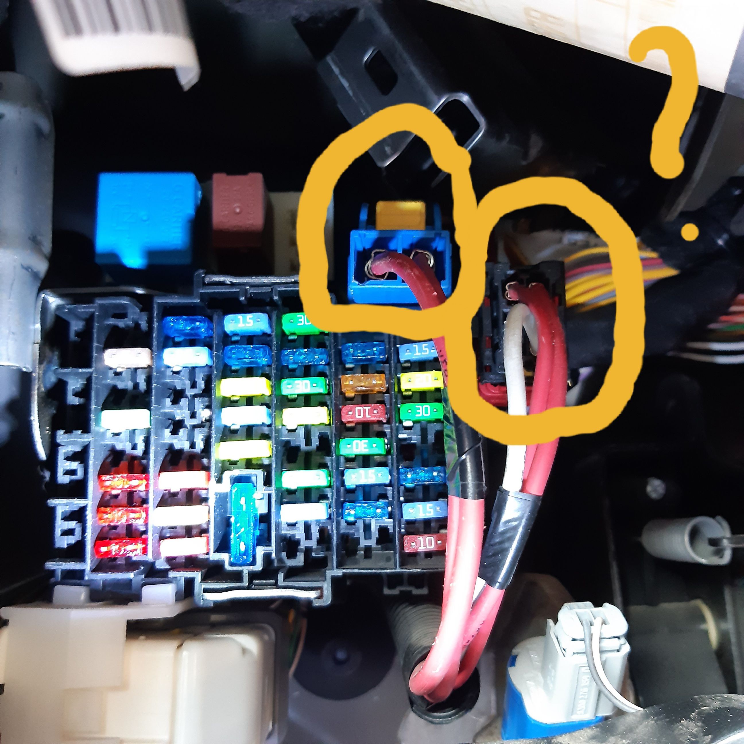

Bonsoir, Je n'ai pas vu de fusible prés de l'allume cigare ...les fusibles vérifiés sont ceux de la planche mais il y a deux trucs
Avec des fils je ne pense pas que se soit des fusibles ...on dirait des prises clic pour agrandir

J'ai passé un peu de temps à chercher sans trouver.
Prend ta notice, et cherche "fusible coupe consommateur"
C'est parfois un 10 A (rouge), mais souvent un 20 A (jaune)
