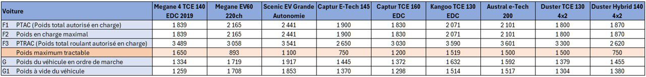

Attention, avec ta Mégane, tu ne peux pas tracter n'importe quoi.
Ce que tu peux tracter ne doit pas dépasser le poids à vide de la voiture.. (autour d'1,2T.. ).. ça grimpe vite.

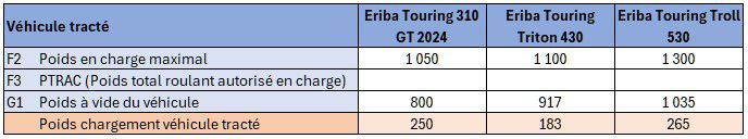

Larry, ta caravane de 11m... là.. jamais tu la fout au cul de ta Mégane.
J'attire ton attention sur le fait qu'il ne faut pas, mais alors vraiment pas acheter une caravane que tu ne pourras pas tracter. outre le fait de fumer ta boite, tu risque de passer plus qu'un sale quart d'heure si tu te fais contrôler.. Donc, attention à la masse de la caravane : c'est le truc à vraiment vérifier.
Rouler avec un attelage trop lourd, c'est comme rouler sans permis, ça coûte très cher.
