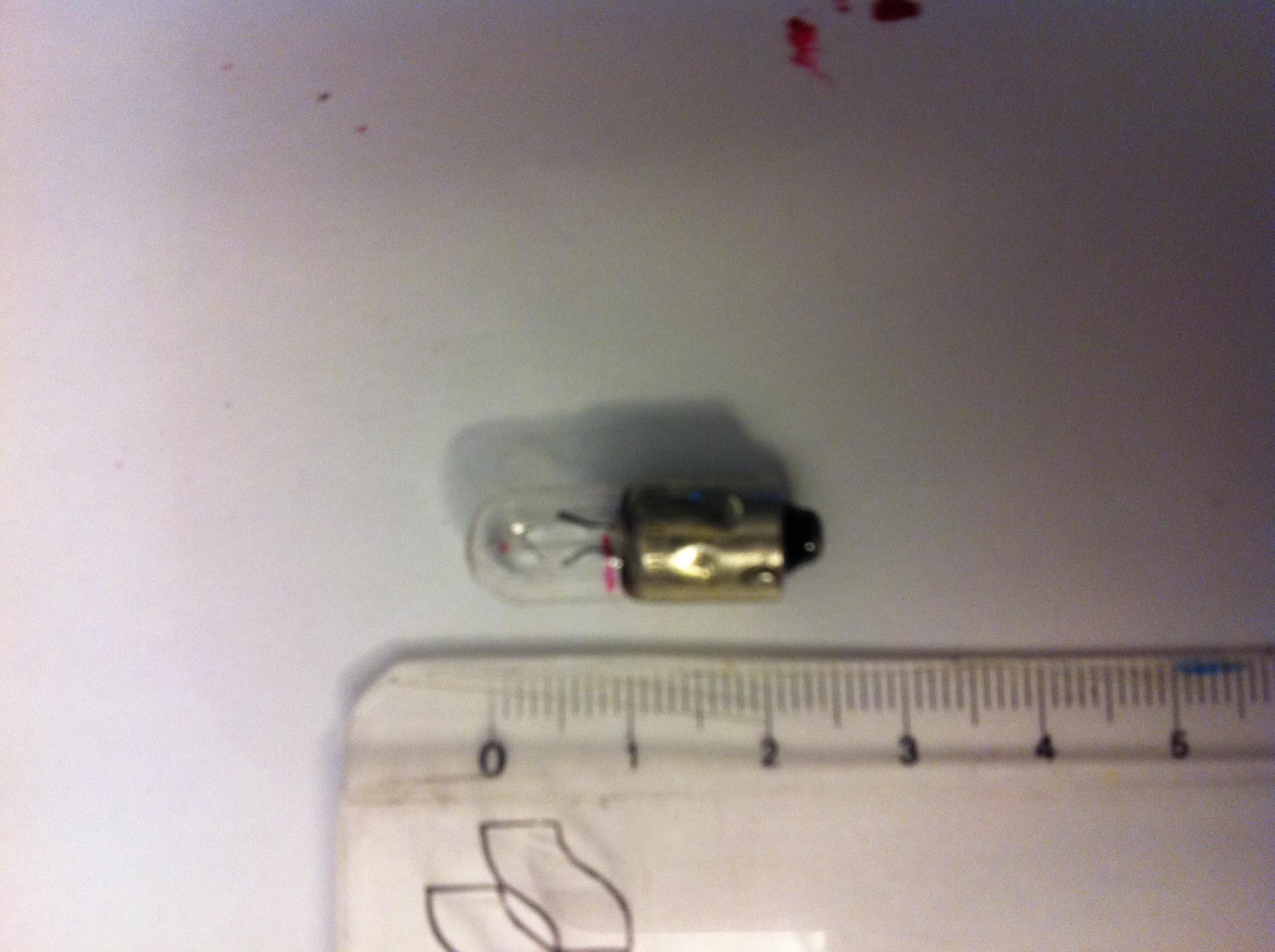

J'ai cette ampoule qui est grillée.Dans la doc ils disent soit W5W,soit C7W,c'est ni l'une ni l'autre.
Cette ampoule correspond a ce que l'on pourrait appeler la liseuse sur le plafonnier avant
Merci de vos ..lumières

Salut,
Pour la référence de l'ampoule, je dirais T4W.
Les W..W sont des ampoules sans culot, les C..W les navettes.
A+

Bonjour ,
Bien vu bf,c'est ca,merci
