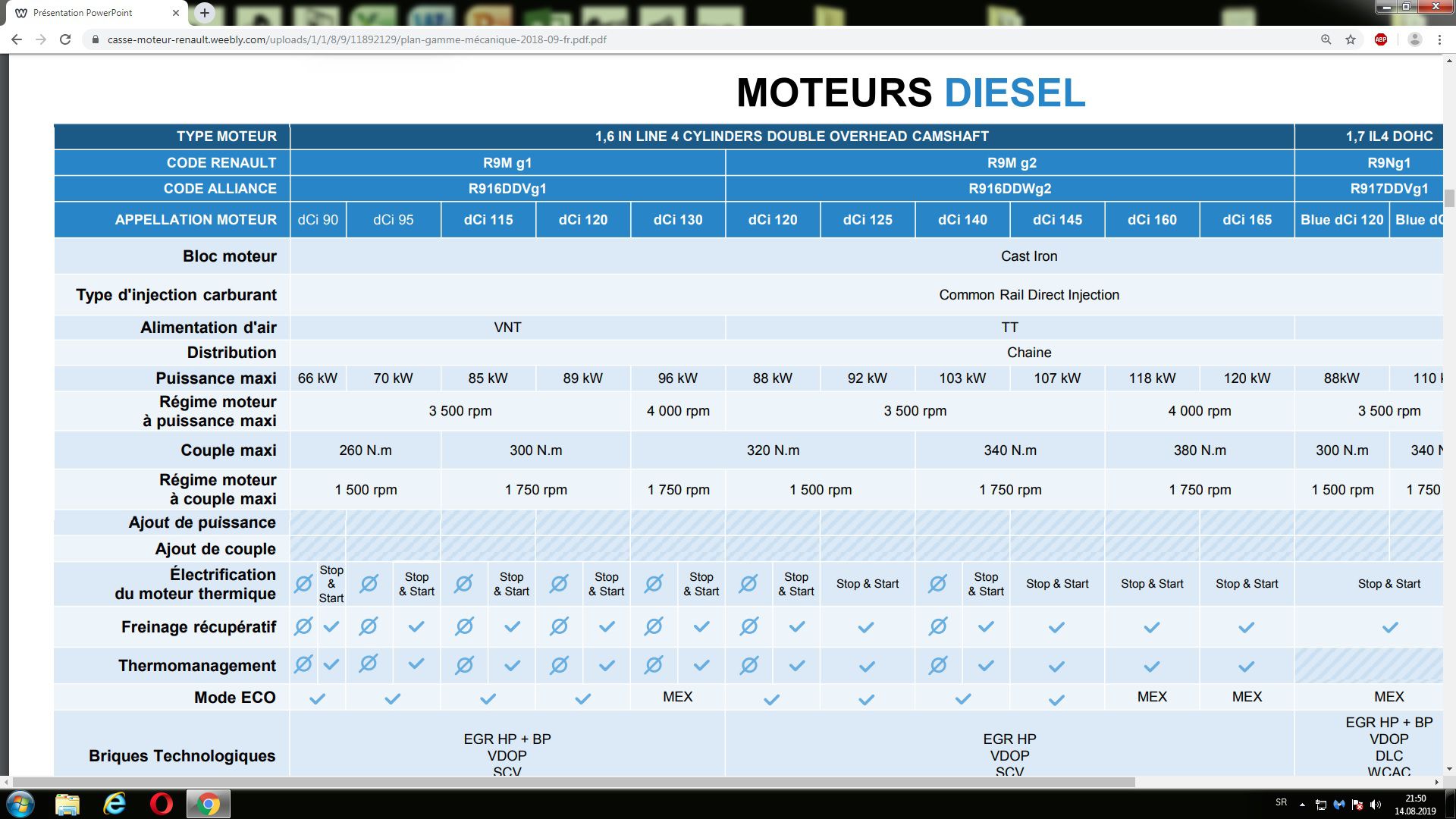

Bonjour.
Seulement les ~1500 Talisman, Espace et Trafic concernés. Est il la version bi-turbo?
Message Mer 14 Aoû, 2019 13:08
Oui Gen2 = biturbo
Je pense que le nom Gen2 est commun pour les versions avec pistons acier (depuis 2014 année).
rpm91, peut-être vous avez raison.
R9M g1 (génération 1 avec VNT - turbo à géométrie variable)
R9M g2 (génération 2 avec TT - twin turbo)
Déjà à 130 ch le bloc se fissure tout seul, alors reprogrammé à 160...
