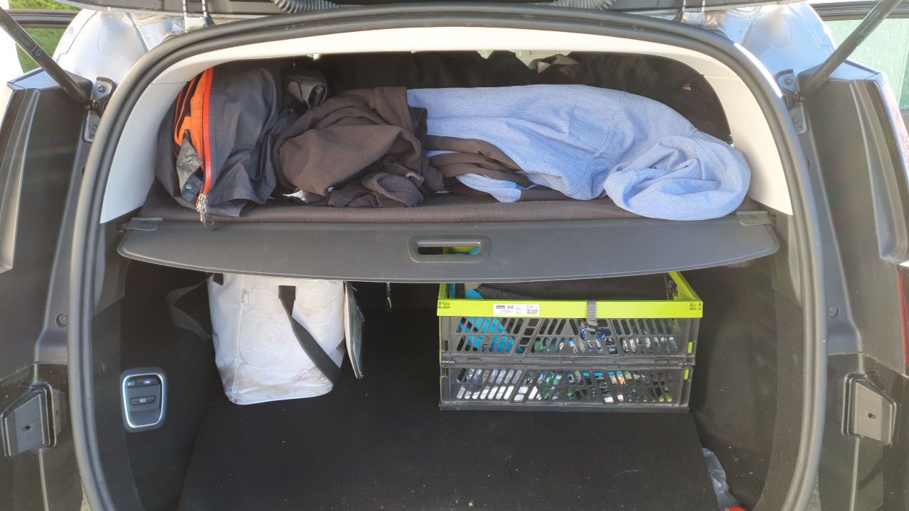

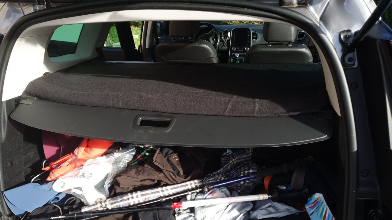

Je me suis fabriqué une plage-arrière rigide pour mon Grand Scenic 4 (qui est fourni avec un cache-bagage enroulage souple).

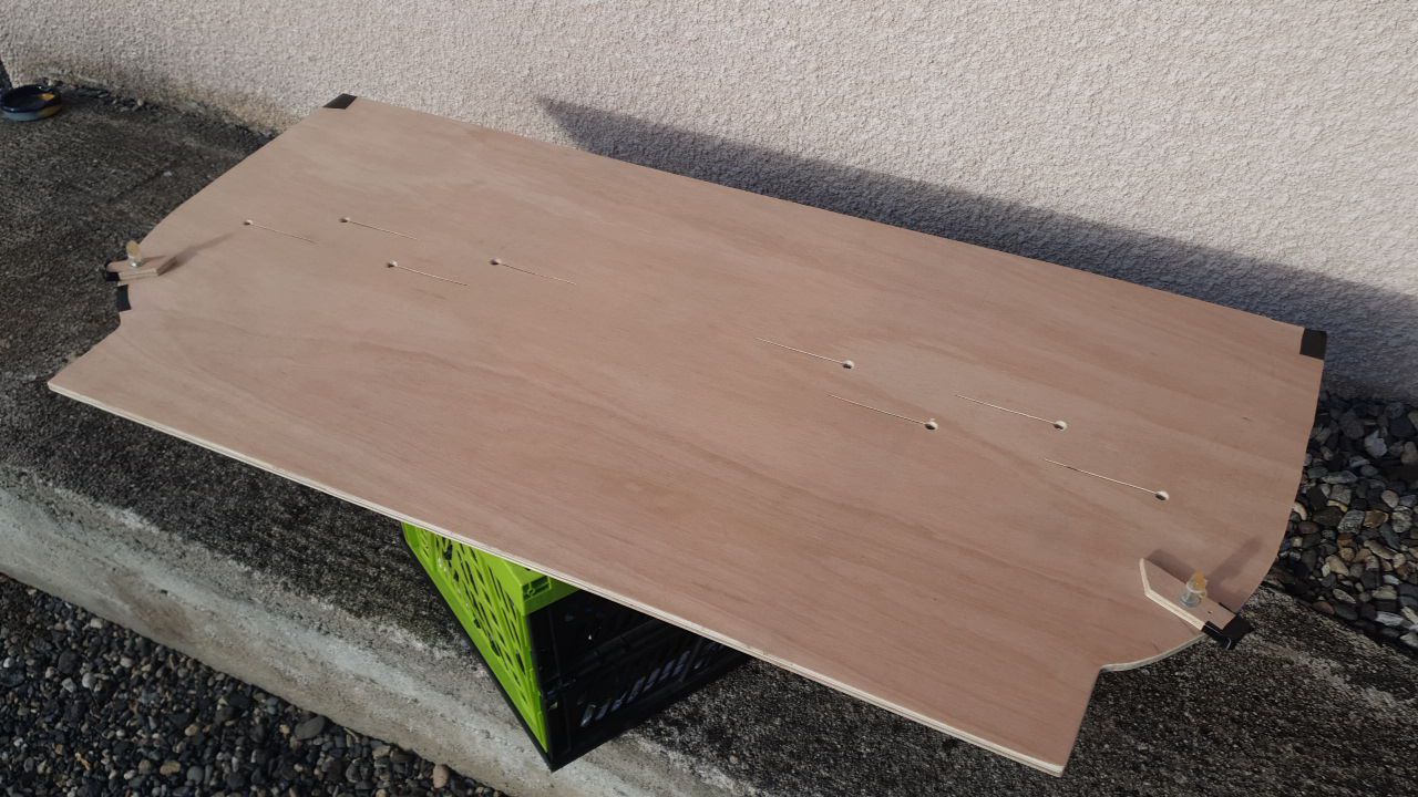

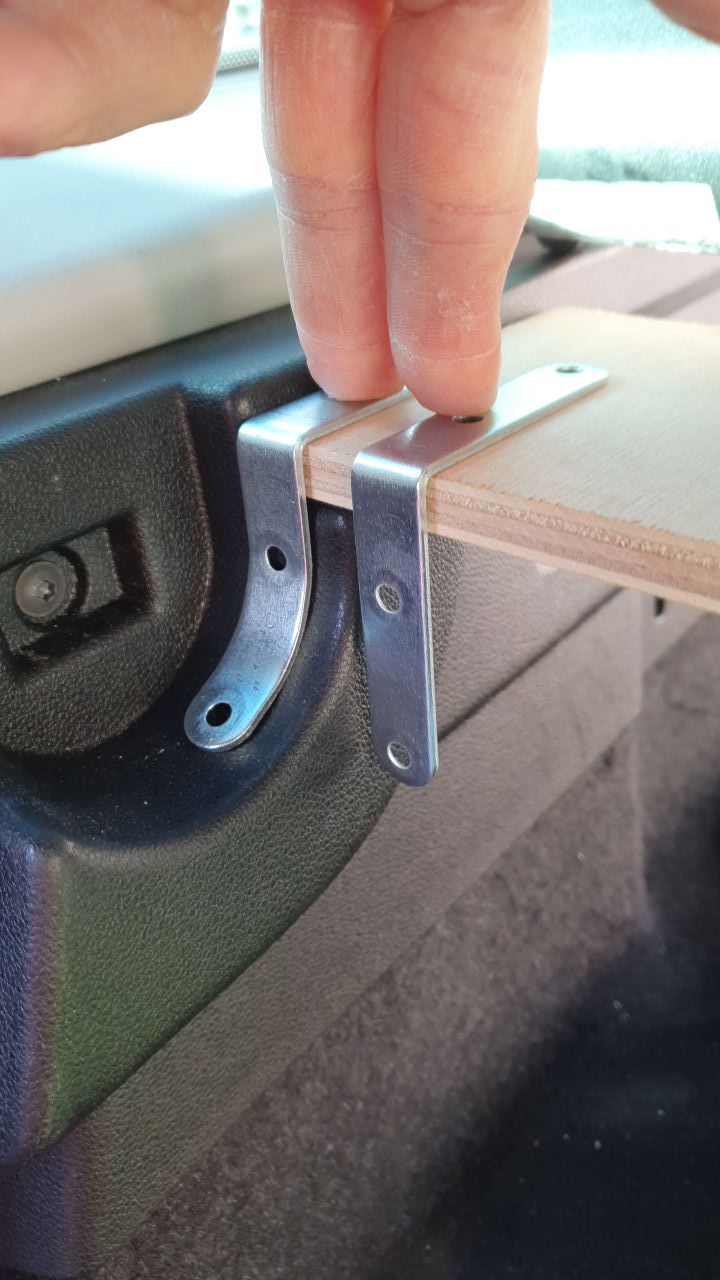

Donc une plaque en CTP 10mm, deux taquets:

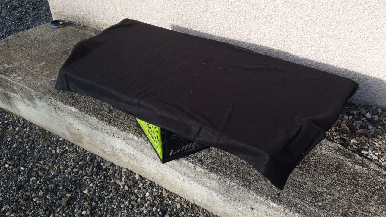

On recouvre le tout d'une couverture polaire sombre:

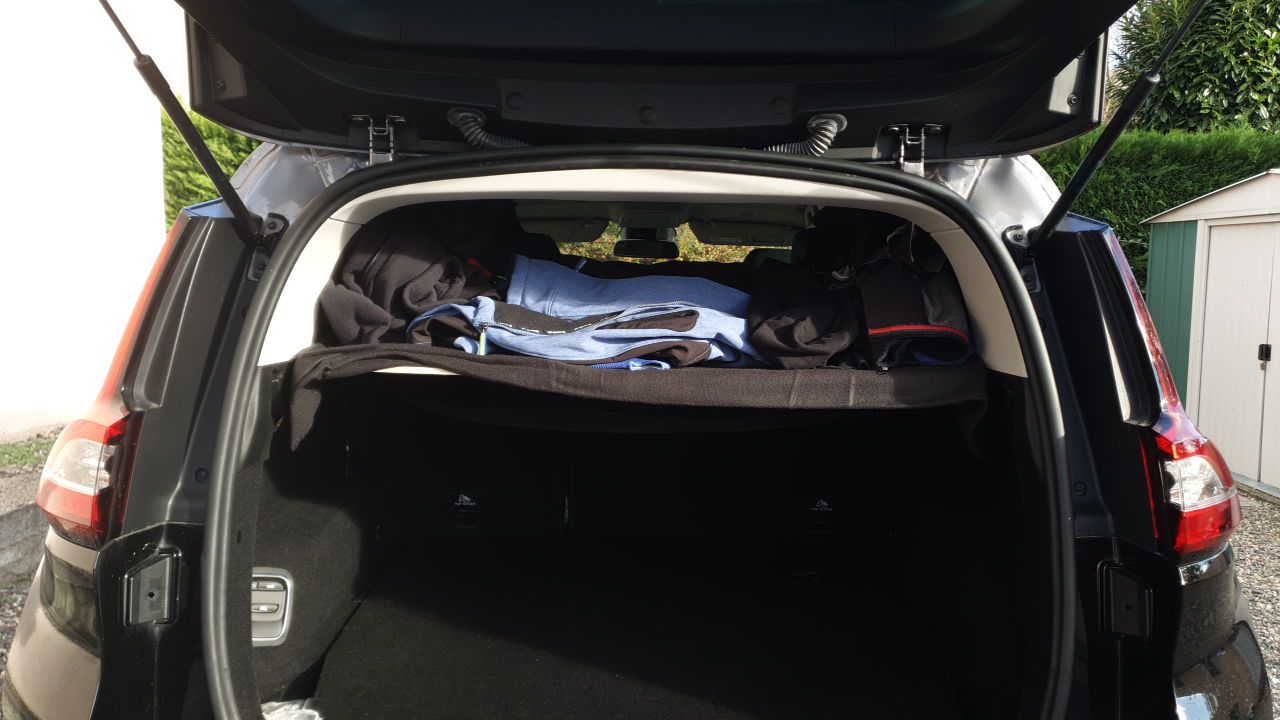

Et on peut mettre plein de trucs (comme dans un Scenic court quoi...) !!
Mais on n'y voit plus grand chose...bon il faut demander aux enfants de mettre les vêtements sur les côtés...
C'est compatible avec le cache-bagage souple afin de pouvoir masquer complètement tout le contenu du coffre (sinon il reste une partie visible).

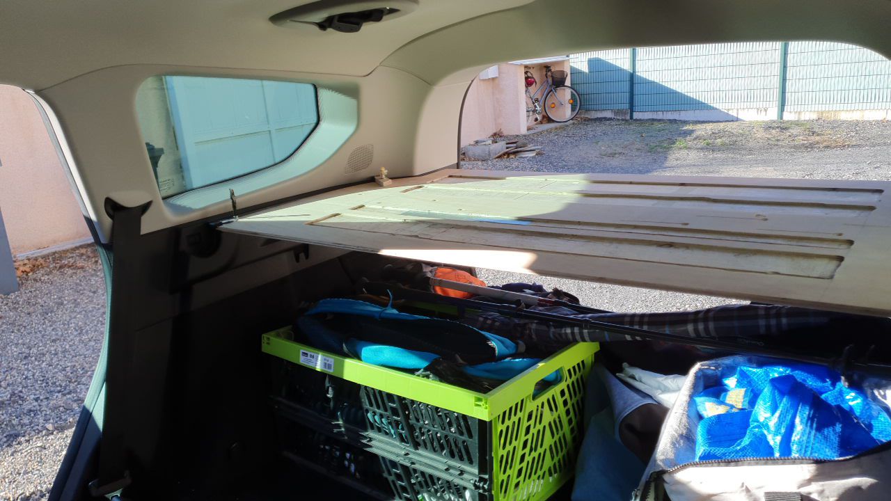

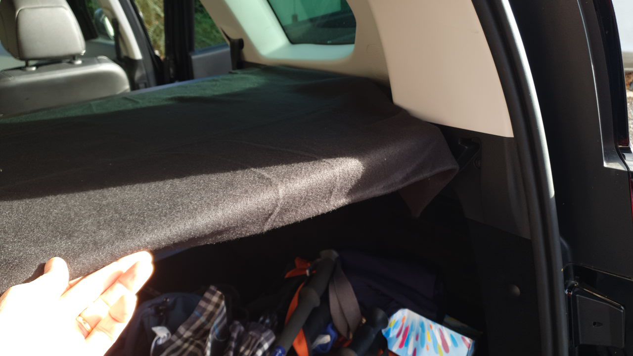

Et on peut légèrement soulever la plaque pour voir ce qu'il y a au fond:
Bon là c'est un fail mais ça montait de de 10 cm à l'origine sans la polaire (ici avec la polaire c'est à peine 3 cm, faudrait que je recoupe le truc...).
S'il y a des gens intéressés je peux complèter le sujet.
Bon bricolage !

Salut atcnaked,

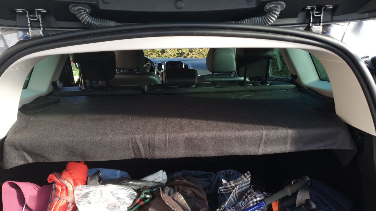

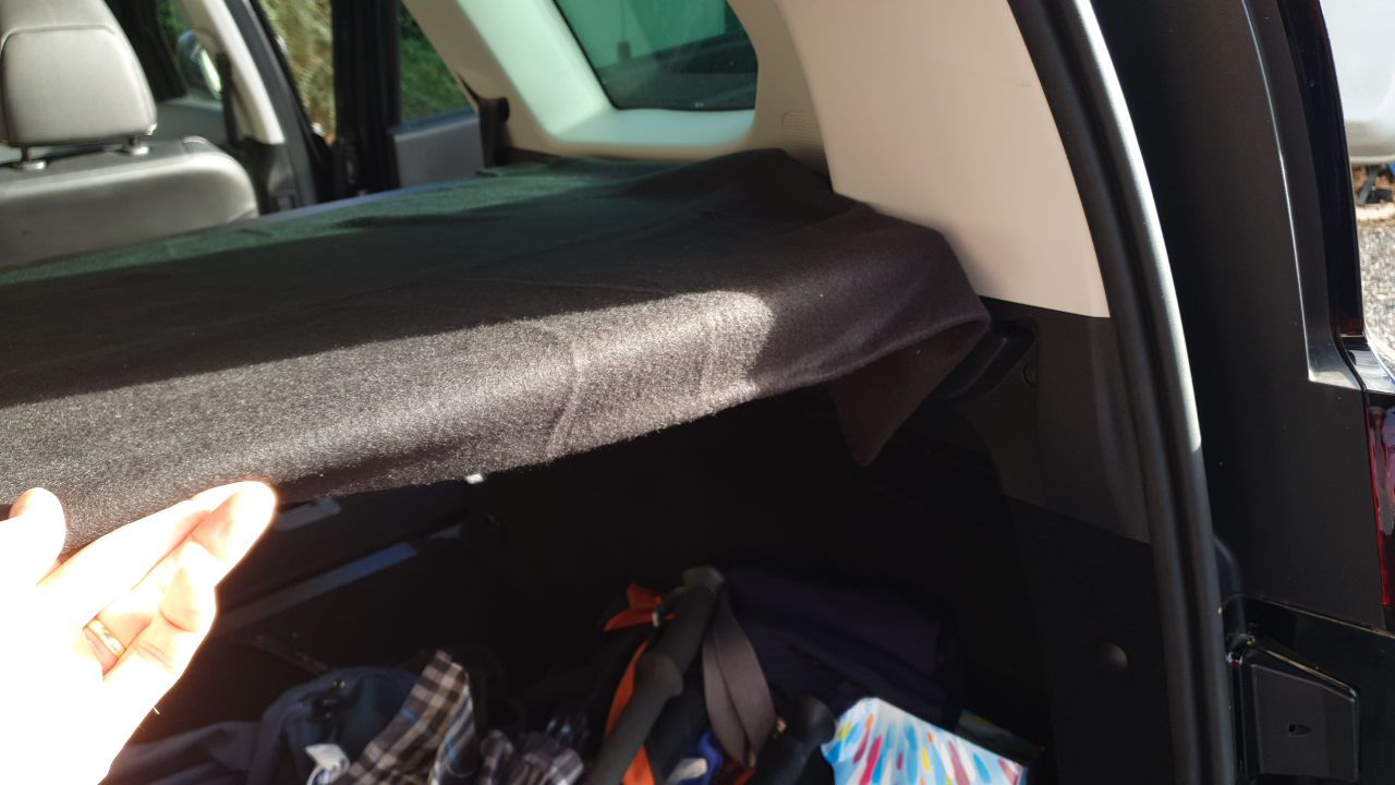

Merci pour ce tutoriel, MAIS de mon côté j'aurai peur que la planche se transforme en guillotine en cas d'accident. Sur tes photos, les sièges/appuis tête arrières sont invisibles (repliés je pense) la planche aura ainsi le temps de prendre de la vitesse avant d'arriver au niveau des nuques des occupants des sièges avant. Peut être faudrait il prévoir un système d'accroche de la plage pour qu'elle ne puisse pas avancer dans le véhicule :pense:
Merci de ton retour.
Inquiétude justifiée, la plaque doit faire 3kg.
Sur cette photos je trouve que au pire la plaque tape sur les barres métalliques des appui-têtes (sinon ça tape sur la garniture):
De toutes les façons il faut bloquer la plaque: je vais rajouter deux "crochets", ça se fait très facilement.
Pour l'instant je n'ai pris en compte que l'écrasement du coffre par un choc arrière: j'ai scié des lignes de ruptures et je considère que la plaque se casera en deux ou trois contre les barres métalliques.
Merci encore !
Message Mar 10 Nov, 2020 11:11
Avec les appui-tètes ARR, la planche prendra moins de vitesse ;) les crochets assureront une sécurité supplémentaire :ouioui:

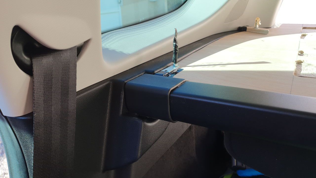

Bon j'ai rajouté des crochets:

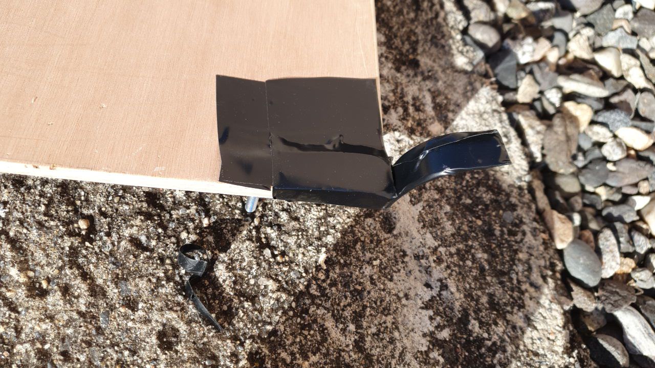

Calle, vis de fixation, scoch de protection:
On enlève le tube du cache-bagage enroulage (il faut le compresser afin de le raccourcir). On passe la plage-arrière par les portes arrières pour la positionner
(on voit que j'ai passé un coup de défonceuse, la plaque allégée fait maintenant 3.2kg, elle faisait 3.8kg avant):
On remet le tube du cache-bagage enroulage:
On remet la polaire, c'est toujours compatible avec le cache-bagage enroulage:

Si tu as moyen de mettre une grille à chien .. ça évitera que les bagages qui se trouvent sur la planche se retrouvent devant en cas d'accident.
En tout cas, c'est une bonne idée.. ça me donne envie de m'inspirer de ce que tu as fais ;)
Message Ven 27 Nov, 2020 14:11
Bonne idée! La grille à chien évite effectivement d'avoir à fixer la plaque.
J'ai hâte de voir d'autres réalisations, je suis sûr qu'il y a des idées à trouver en recyclant une plage arrière d'Espace ou en adaptant une plage arrière de Scenic court.
