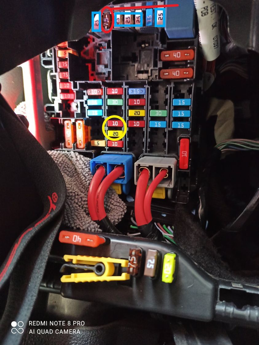

En changeant l’ampoule du plafonnier arrière j’ai fait un court-circuit (c ça d’avoir des gros doigts et de pousser l’ampoule avec un tournevis)
Résultat après plus de lumière auto (et plus tout cours aux plafonniers et coffre) à l’ouverture du scénic et message « automatisme feux à contrôle » r.
J’ai vu des cas similaires sur internet ou il fallait contrôler les fusibles.
Résultat :
Entouré en rouge 7.5 hs (galère à changer) (bleu je n’ai pas contrôlé car méga galère pour accéder)
Jaune poste normalement pas eu à tester car fonctionne.
Et on ne voit pas sur la photo en au a gauche un relais bleu et au-dessus un 20 A inaccessible (je ne vois pas comment y accéder sans démonter la planche).
Maintenant toujours pas de plafonnier auto (l’option dans le réglage voiture est actif).
Et suivant comment j’allume les plafonniers j’ai ou pas le message « automatisme feux à contrôler ».
Les ingé Renault qui font les voiture doivent avoir des doigt tout fin et long c pas possible.
Une idée serait bien venue pour savoir l'origine du problème.

Pour retirer les fusibles, tu as la petite pince jaune qui sert à ça.
Tu la clips dessus, et tu tires.
ça facilite vraiment la manipulation des fusibles.. car avec les doigts.. c'est un coup .. à te péter les ongles.
Bien sur que j'utilise la pince, le soucis c'est l'accès, sur ceux du haut par exemple cela ne se voit pas sur la photo c très peu accessible.
J'ai utilisé une ptit pince de précision pour l'enlever et pour remettre les doigts (pas évident), car pour les remettre il faut bien réaligner le fusible après cela rentre tout seul.
Mais le problème c'est que j'ai toujours le message "automatisme feux à contrôler"
J'ai vu que pour un espace 5 ( qui avait le même cause soucis)que le fusible qui gére cette fonction se trouve caché derrière la manette de frein de parking (allez savoir pourquoi c là).
Par contre on m'a dit éventuellement de débrancher 15 min la batterie pour enlever l'erreur dans le système.

Je recherche le fusible qui gère l'allumage auto, en cherchant sur le net don j'ai vu que sur l'espace 5 le fusible se trouve au niveau du frein de parking, kadjar derrière la boite a gant (c la chasse au trésor avec les ingés renault) , Qq1 une idée sur le scénic car dans les boitiers de fusibles après avoir tout testé au multimètre aucun n'est hs.
C quand même dingue de se dire de devoir passer au garage pour un fusible.
