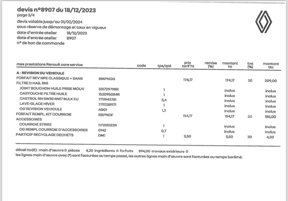

Je l’ai déposé cette semaine pour révision et celle-ci incluait (selon le carnet d’entretien) le « remplacement de la courroie d’accessoire et galets ». (devis ci-dessous).
Le garage Renault m’a appelé, dans la journée, en m’indiquant que la courroie qu’ils avaient commandé paraissait trop tendue et qu’ils en avaient commandé une autre car « votre moteur est particulier, il n’y a pas de tendeur sur la courroie, votre alternateur est specifique ».
