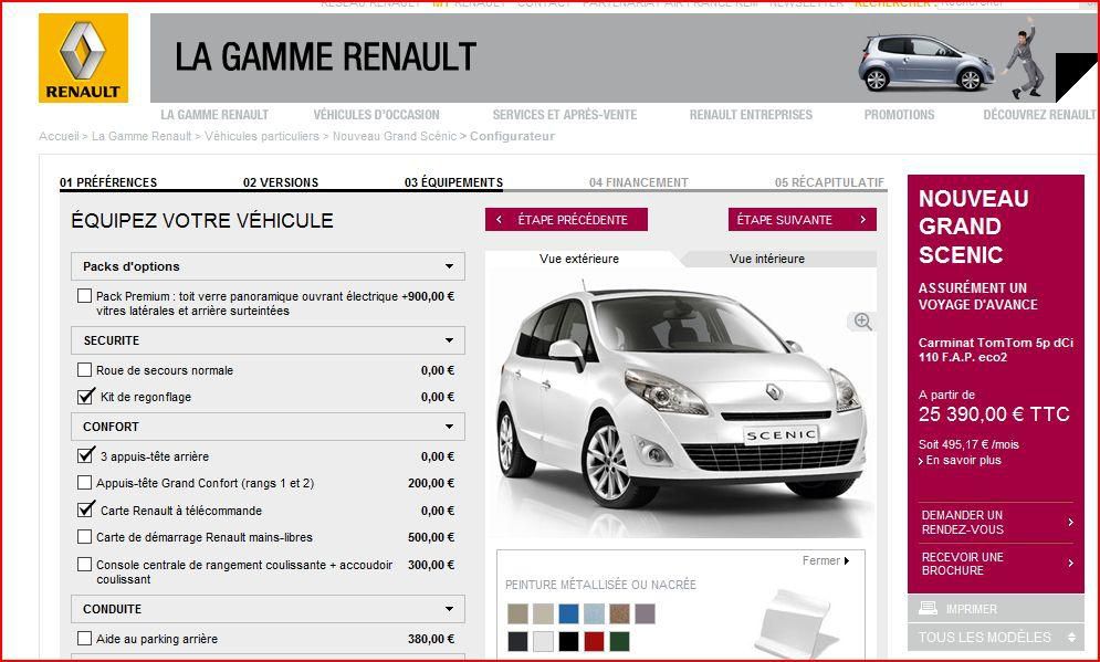

Sur le configurateur Renault, il semble possible de prendre la roue de secours pour le 5 places (roue normale) et le 7 places (roue galette) :wink:
