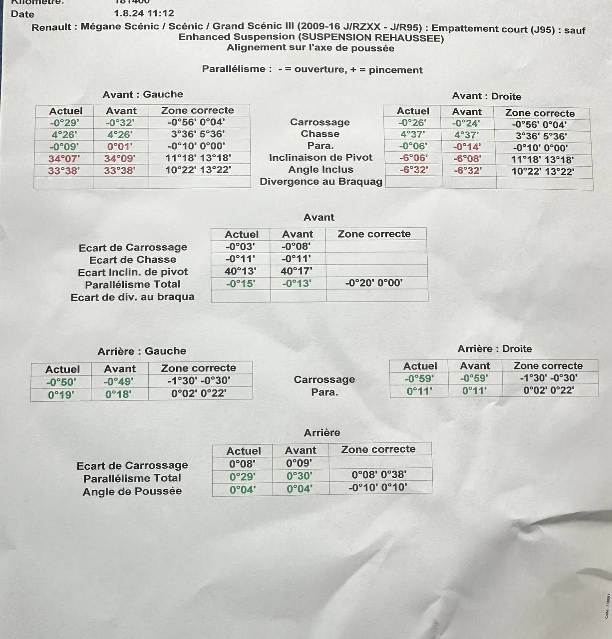

J'ai fais faire un contrôle de géométrie sur mon Sénic 3 de 2009 après avoir constaté une usure anormal sur le bord extérieur des pneus avant droite et gauche. D'après ce que j'ai pu lire et comprendre cela impliqué probablement un soucis avec le carrosage donc j'ai fait faire la géométrie de la voiture.
J'ai eu en rapport le document ci-dessous, ils m'ont dit que tout été bon et j'ai récupéré la voiture sans regarder le document plus que cela a ce moment. Après être arrivé la maison j'ai vue que les valeur pour L'inclinaison de pivot et du coup l'angle inclus sont vraiment hors de zones correcte...

Souvent le garage ne te parle pas des valeurs hors cotes quand cela ne se règle pas: ils regardent uniquement l'ouverture, qui est le seul réglage possible.
Les autres cotes révèlent un défaut de géométrie du train roulant.
Ici, on dirait qu'elle a tapé un trottoir en latéral sur la roue avant droite.
Dans ce cas, perso, je vérifie la chaîne à partir du pneu: jante, roulement, triangle, berceau.
Accessoirement, ça équivaut quasiment à aller du moins cher au plus cher.

Les valeur sont quand même bien hors côte, j'ai pensé a un trottoir ou autre mais bon j'ai eu aucun soucis depuis 4 ans que j'ai la voiture.
Chose bizarre cependant c'est que j'ai encore les anciens pneu d'il y a 2 ans et j'ai pas ce type d'usure alors je comprends vraiment pas comment ça a pu venir. Du coup je me dit que c'est peut-être les jambe de force qui sont mort mais aucun comportement ni bruit bizarre au niveau des suspensions.
Aussi en regardant a vue d’œil je vois pas particulièrement que les pneu sont incliné de 15° de trop ce qui est déja une sacré inclinaison surtout vue que l'autre coté est en négatif. Sur le coté en négatif javais aussi une usure sur le bord extérieur du pneu et pas sur l'intérieur donc j'arrive pas a faire sense des -6° qui sont quand même a -21° de la zone constructeur ...

11° sur le pivot c'est énorme et ca se verrait à l'oeil nu.
Peut être une erreur de mesure ?
Avant de rechercher dans tous les sens, je ferais une contre mesure dans un autre garage (ou dans celui ou tu as été en demandant de le reprendre gratuitement)
Message Sam 10 Aoû, 2024 09:08
En effet 18° d'écart avec la médiane d'angle inclus c'est monstrueux, et tu verrais les roues comme ça : __\------\__.
Le problème c'est que je ne vois comment positionner l'appareil pour obtenir une telle erreur de mesure.
A faire refaire par ton garage.
