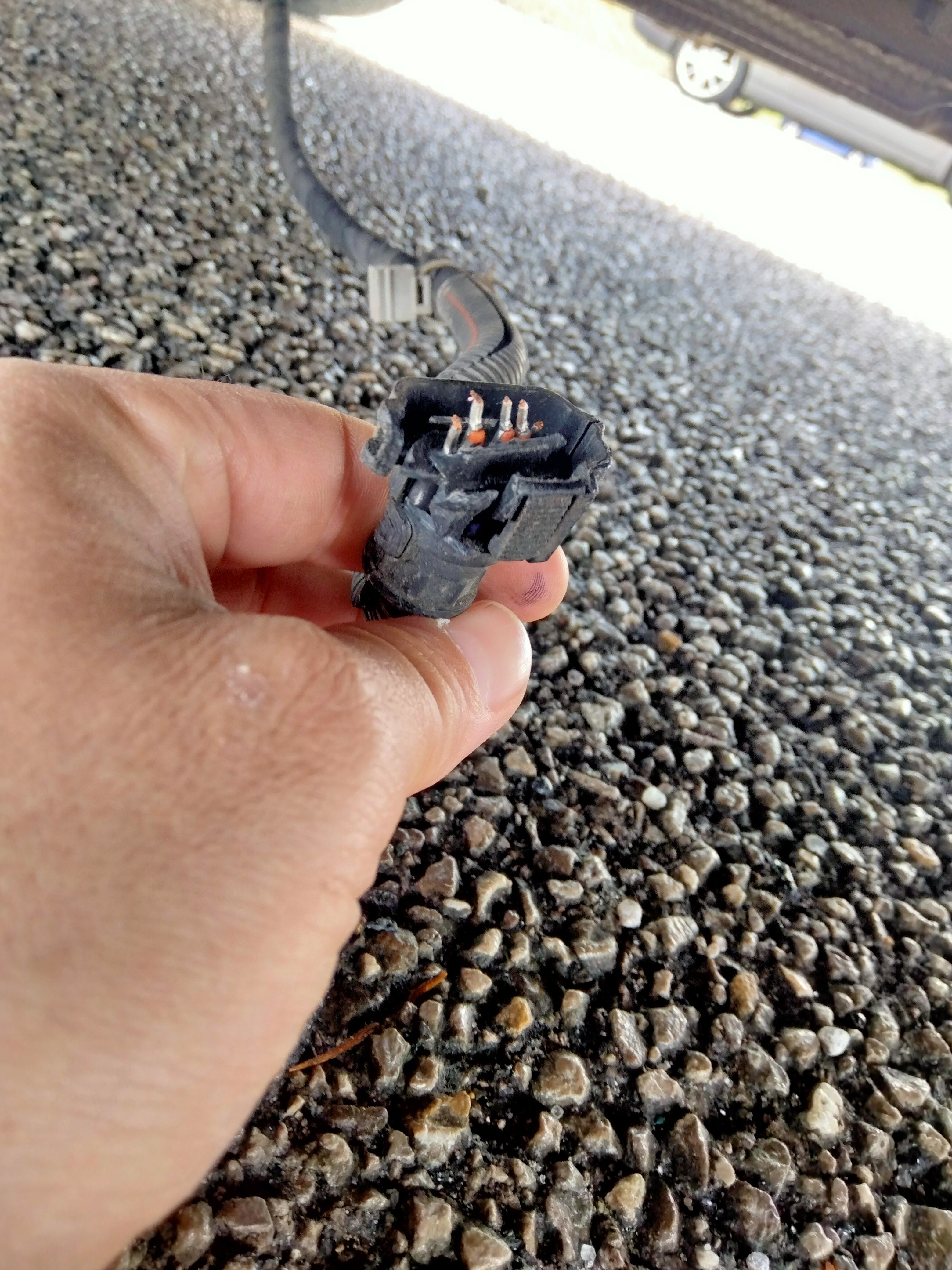

En rentrant chez moi , un peu plus chargé que d'habitude, j'ai très probablement raccroché mon sabot de portail.
Le lendemain en partant au travail, j'ai roulé une bonne 20 aine de kms en entendant un cliquetis, bruit que l'on entend lorsque l'on a un caillou dans le pneu donc rien d'alarmant.
En arrivant au taff , voyant anti-pollution, start and stop ainsi qu'injection à contrôler.
Je me penche sous le véhicule et je vois ce câble gainé qui pend avec ce connecteur tout raboté en bout ( ce n'était pas un caillou dans le pneu....).
Voilà mon souci, je ne trouve nul part ni kit de réparation ( genre 20cm de faisceau avec connecteur) , ni pièce en casse .
Auriez vous une idée pour me venir en aide?
Bonjour, une photo permettrait de savoir quelle meilleure solution trouver pour réparer.

Et l'endroit où il se trouve.
J'irai voir sous le mien pour me rendre compte du type de prise.

Merci beaucoup pour vos retours , j'essaie de poster quelques photos

Ha ouais ,tu ne l'as pas loupée.
Pourrais tu me décrire où elle se branche ? J'irai voir ce WE (faut un cric pour passer sous la voiture)
