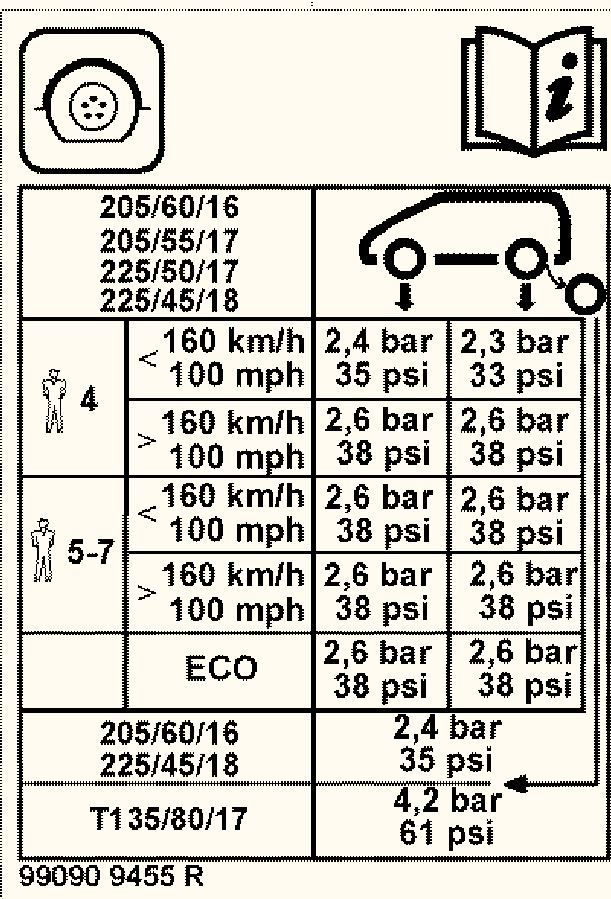

Bizarre, :pense: l'info est pas sur l'e-guide non plus.....
C'est une anomalie, tu devrais la faire commander
770207186
Extrait du plan officiel à jour au 07/09/2016
Super et merci pour ta réponse rapide :)
Le problème que j'ai est la monte actuelle sur la voiture, à savoir 205/50R17, est ce que je peux mettre la même pression que pour des 205/55R17?
Encore merci pour la fiche et je vais me rapprocher de Renault pour commander ce petit papier :)
205/50R17 :pense: Es-tu sûr que c'est une monte homologuée pour le scénic 3 ? Ca me surprend si la monte "standard" est en 55 de hauteur de flanc, ça fait un bel écart sur la circonférence du pneu je trouve...

Je pense que le précédent proprio a acheté des pneus qui ne sont pas adaptés pour ton véhicule.
Pour du 17" avec 50 de flan, tu devrais avoir du 225 de large, et non du 205 de large.
Si ton vendeur est un pro, reviens au près de lui pour lui signifier que la monte qui est présente sur le véhicule n'est pas homologuée et voit s'il peut prendre en charge le remplacement.

Ca fait un écart de 2,06 cm sur la hauteur totale de la roue, soit environ 6,5 cm sur le périmètre, à mon avis c'est hors tolérance :nonnon: D'ailleurs, ce site semble le confirmer : http://www.mtk-tuning.com/pneu_jante/jantes.php

Merci pour vos conseil, je viens d'avoir le vendeur (un pro) et il me change les 4 pneus mercredi prochain.
Et oui, un véhicule de - de 4 ans n'a pas besoin de CT, même pour la vente. Mais je pense effectivement qu'il ne l'aurait pas passé juste pour ça.

Le 205/50/17 est la monte des Méganes 3 berline et break phase 1 et 2 et du Scénic 3 phase 1 uniquement.
Roues plus petites, donc tu surestimes la distance parcourue et la vitesse et tu perds en confort
