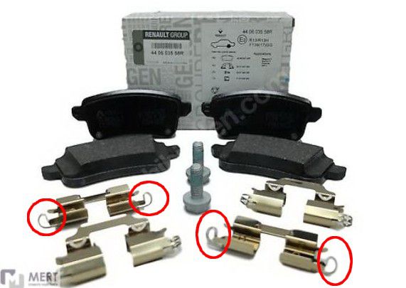

Les nouvelle languettes ont une sorte de lamelle-ressort qui écarte les plaquette du disque .
Ven 27 Oct, 2017 11:10
Pour info, les plaquettes après-vente depuis un an sont livrées avec des glissières qui résolvent le problème
Collection référence : 44 06 035 58R pour freins de diamètre (260X8 mm)
Collection référence : 44 06 080 61R pour freins de diamètre (274X11 mm)

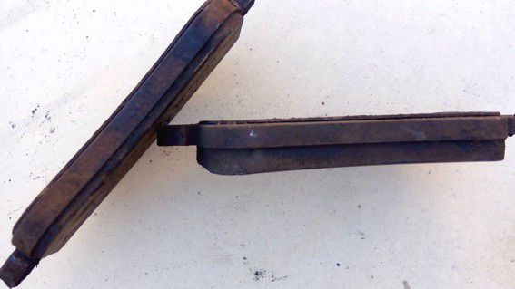

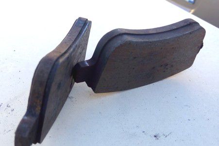

J'ai changé mes disques et plaquettes AR sur mon Grand Scénic de 2009 et je constate le même pb de frottement et d'échauffement à l'ARG.
Lorsque j'ai changé les anciennes plaquettes, celle "intérieure", qui est fixée au piston, n'avait plus qu'un millimètre d'épaisseur de matière, alors qu'il restait plus d'1 centimètre sur celle de l'extérieure... Et le disque était bien plus attaqué sur sa face interne que celle externe...
Pour étayer mon propos, voici 2 photos de mes anciennes plaquettes à l'ARG, qui montrent l'usure anormale entre celle intérieure (la plus fine) et celle extérieure (la plus épaisse)...

Ven 27 Oct, 2017 14:10
Les ressorts dont il est question, est-ce que ça seraient les petits ergots que j'ai entourés en rouge sur cette photo

Ven 27 Oct, 2017 18:10
Merci Pat.
Les "guides" qu'on voit dans la vidéo sont tout à fait classiques. Et rien n'indique que les plaquettes viennent de chez Renault
Je n'ai vu les ergots que j'ai entourés que sur les plaquettes Renault. Aucune autre marque ne propose cela.
Donc, je me demande si ces guides avec ergots sont spécifiques à Renault et résolvent le pb de frottement ???
