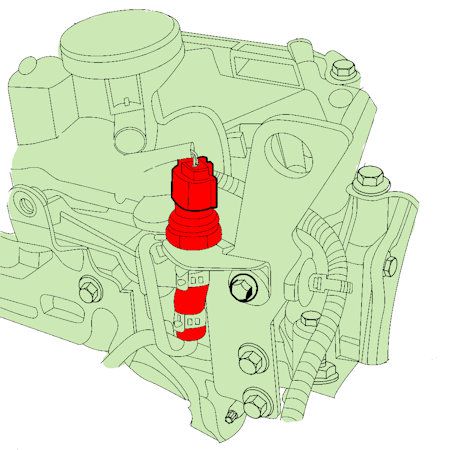

Comme indiqué plus haut, il s'agit d'un pb sur sur la durite en caoutchouc du capteur de pression amont des gaz d'échappement.
Je dois donc le démonter pour remplacer la durite en caoutchouc et nettoyer le tuyau en métal.
Problème : l'accès est impossible ! :evil:
Ce capteur est situé derrière le moteur, entre le tablier d'habitable et le haut-moteur, sous la baie de pare-brise, sans accès et sans aucune place pour travailler... :hum2:

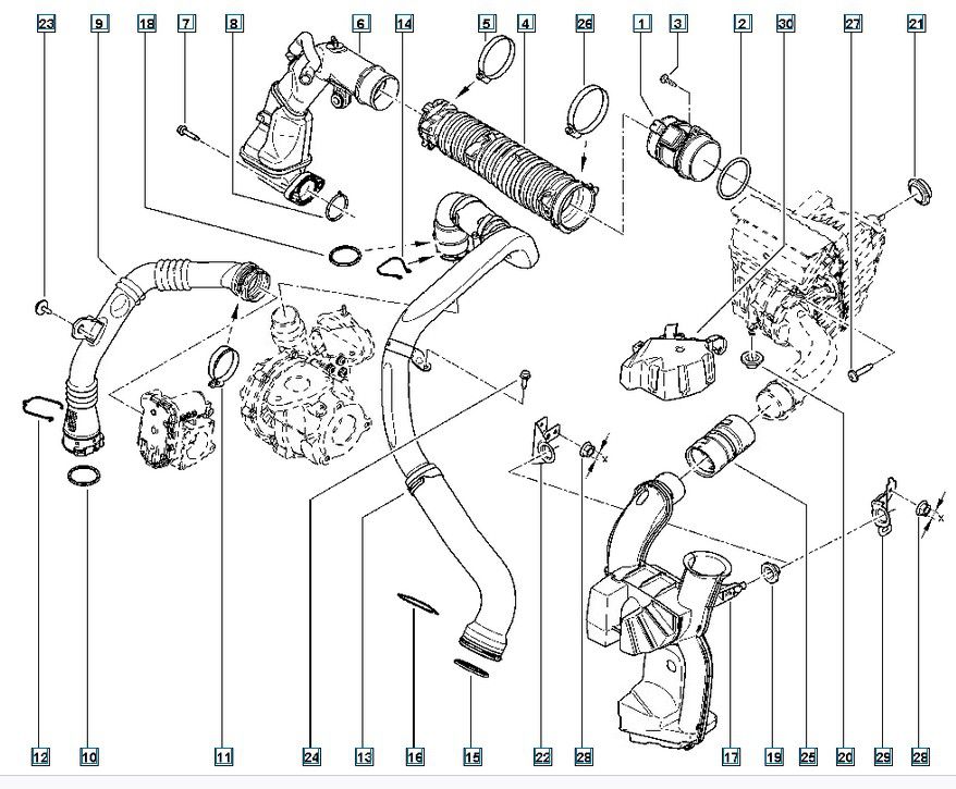

J'ai démonté la baie de pare-brise mais ça n'est pas suffisant. Il faudrait que j'arrive à démonter la grosse durite d'admission d'air du turbo, qui longe l'arrière du moteur, puis forme un coude et descend derrière le moteur, au niveau du capteur qui m'intéresse.
L'un de vous aurait-il les tutos Renault de démontage de cette durite d'admission ? :prie:
Savez-vous s'il faut faire descendre le moteur en démontant le support moteur AVD ? :pense:

Pour info, ce sont les pièces 4 et 6 de ce schéma que je souhaite démonter. :wink:
