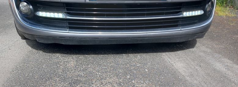

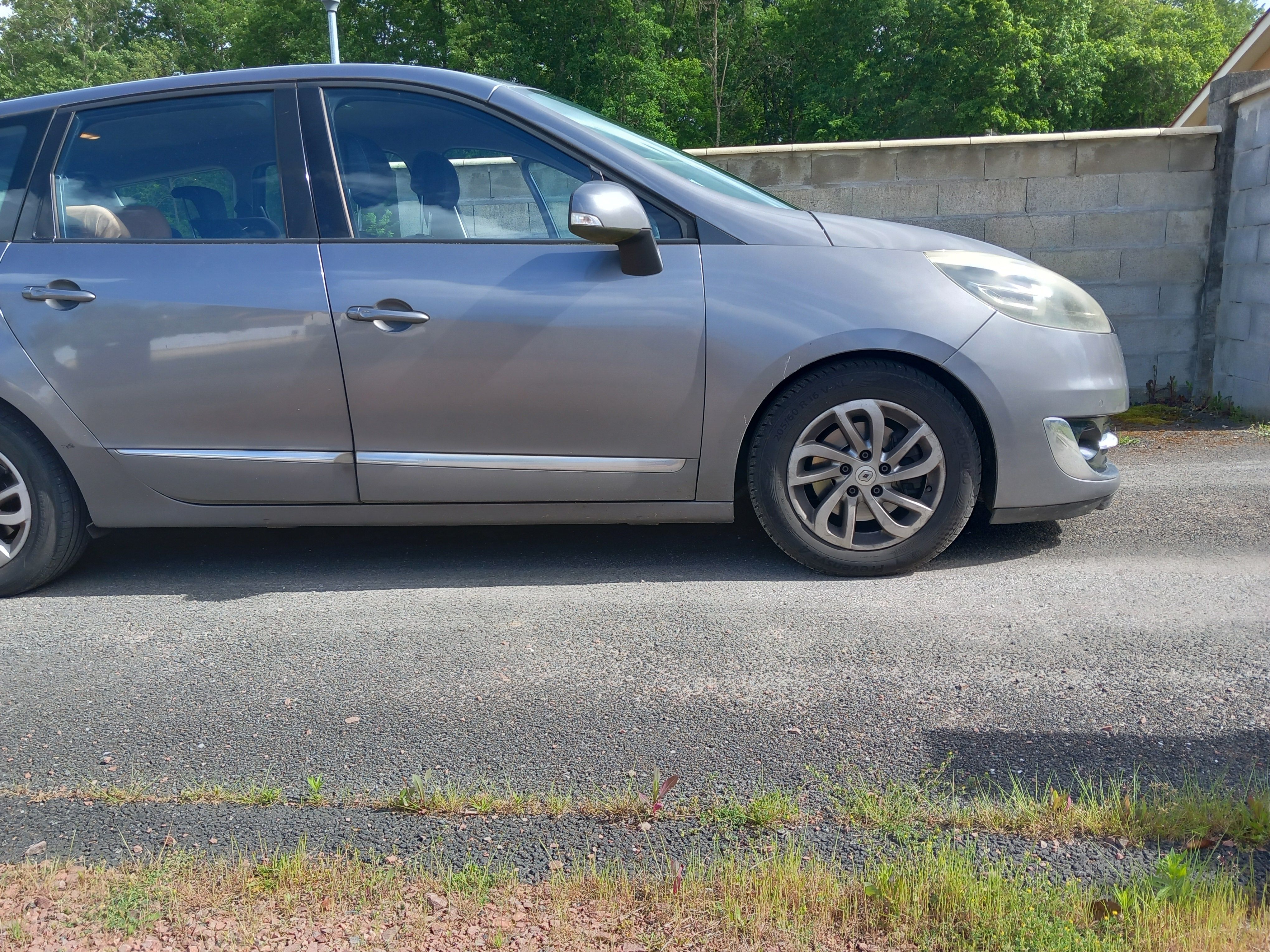

Aurais-tu une photo de profil de ta voiture ?
Ainsi qu'une photo de ta baie moteur ?

A mon avis, tu devrais chercher sur un parking de grande surface un scenic comme le tien, et te garer à côté pour comparer.
Message Mer 15 Mai, 2024 19:05

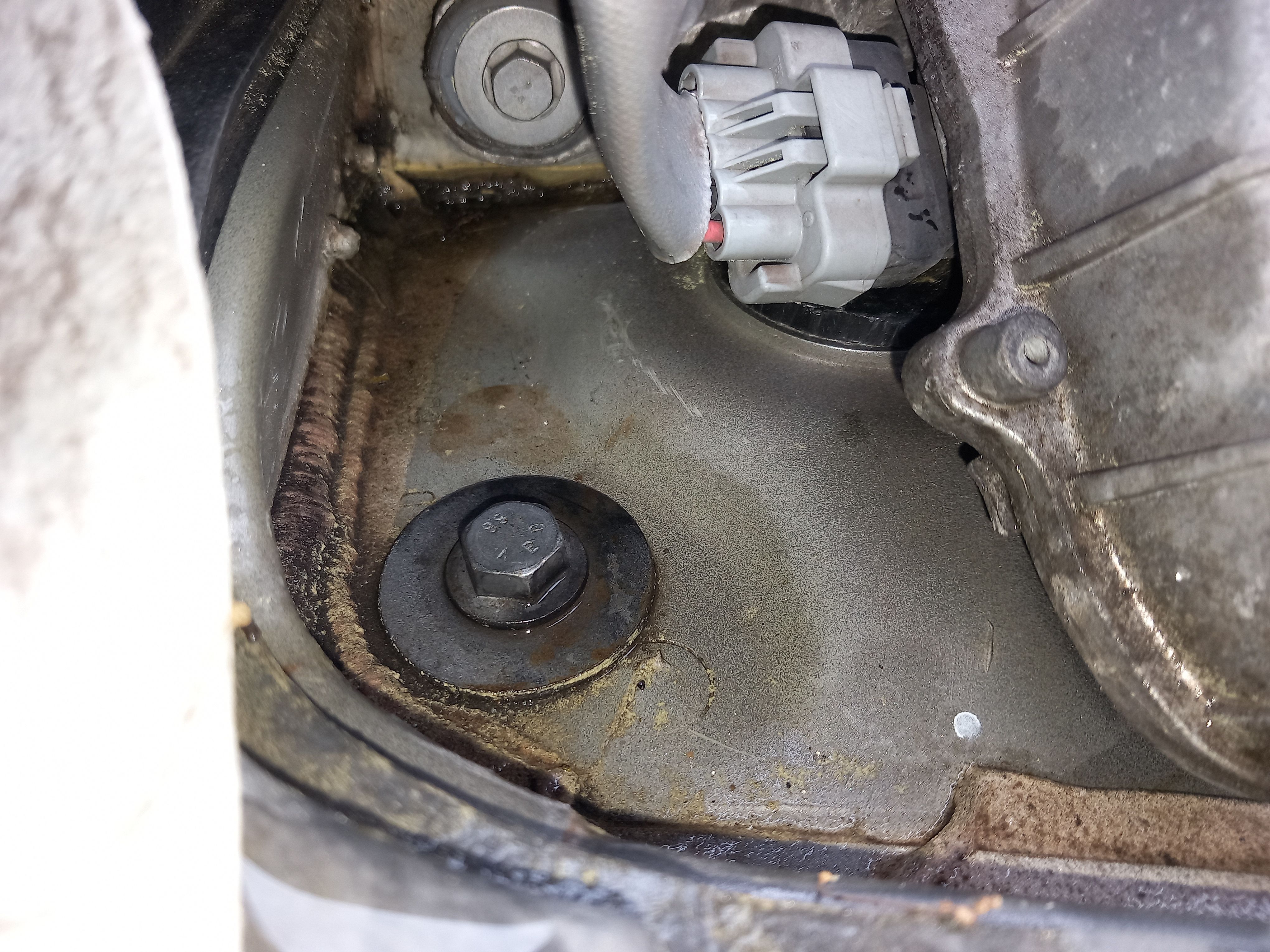

Je t'ai demandé une photo du compartiment moteur : pour ça, il faut ouvrir le capot et faire une photo du moteur et des 2 fixations des suspension : y a rien à démonter !
Je trouve également que ta voiture est basse... (comparé à la phase 1 de ma belle mère)
C'est un monospace pas une berline, les "têtes" des amortisseurs sont sous les plastiques au pied de la baie de parebrise.
Bonjour, pas le sentiment qu'il y ait une déformation..... clic pour agrandir
Message Lun 20 Mai, 2024 20:05
Non,effectivement, c'est le doute que j'avais, il est levé.
