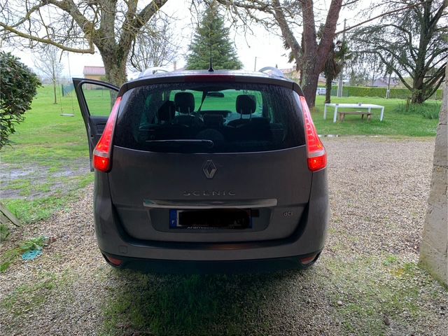

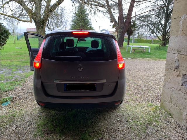

Alors voilà j'ai un petit souci avec mon feu stop AR droit qui fonctionne mal. Je m’explique : on m’a fait remarquer qu’il ne marchait plus, j’ai donc changé les 2 ampoules gauche et droite. Moteur démarré à l’arrêt, tout avait l’air normal. Mais hier des amis m’ont dit (de nuit) que le feu à droite fonctionnait bizarrement, avec des variations d’intensité. A priori quand je freine, tout semble normal.

Je joins des photos faites après le remplacement des 2 ampoules, moteur allumé tout me paraissait normal...

J'ai regardé encore ce matin et voilà ce que j'ai :
. Feux de croisement éteints : pas de feu stop AR droit quand je freine
. Feux de croisement allumés : mon feu de stop AR droit s'allume bien, mais il connaît des variations d'intensité et ne s'allume pas quand je freine. Celui de gauche paraît plus faible également.
