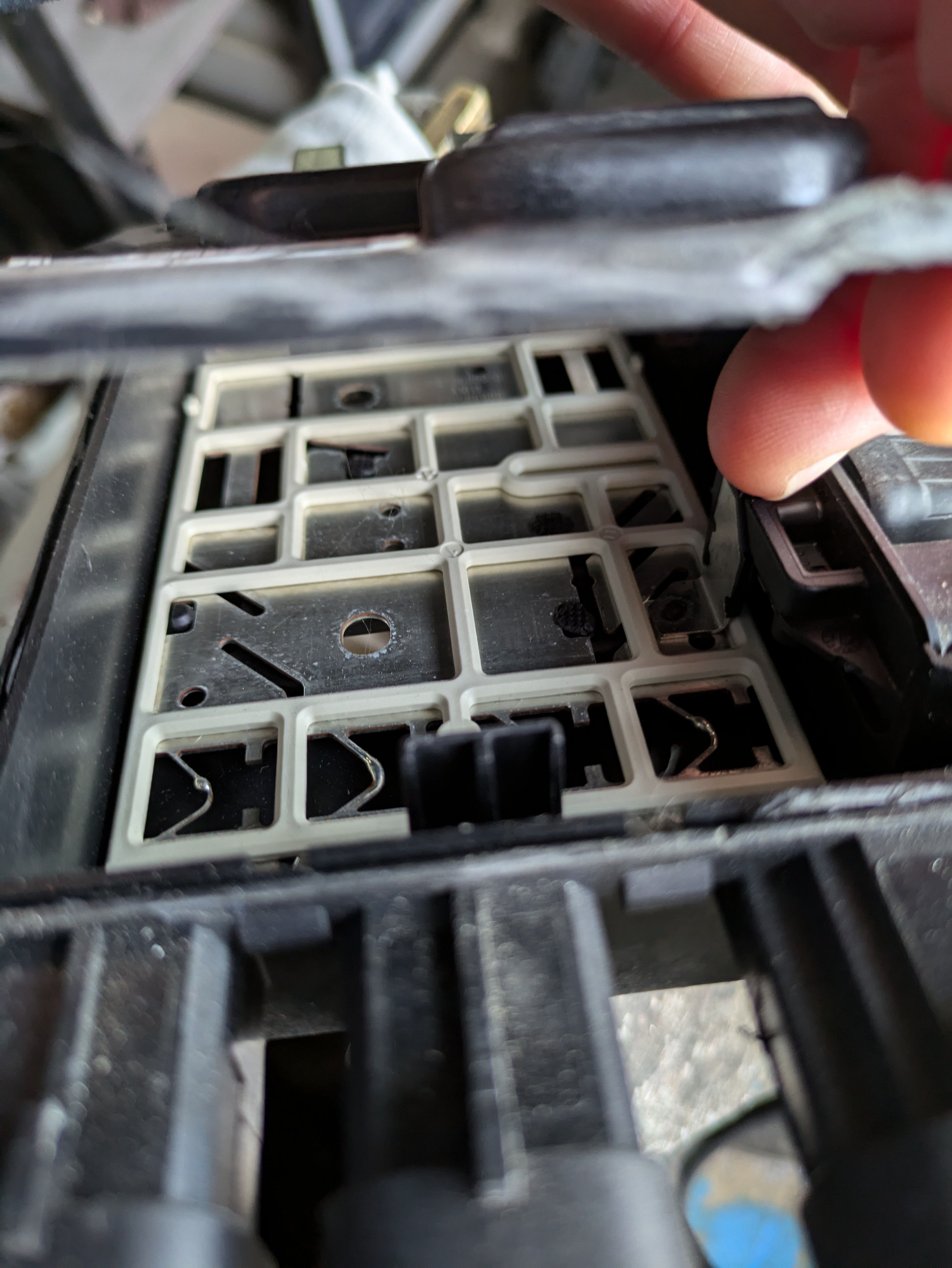

mon voisin s'est rendu à un rdv avec mon scenic. Mais au moment de repartir plus moyen de démarrer. Il y a plusieurs défauts d'affichés (contrôler le frein de parking, les injecteurs, le système de frein...). J'ai vérifié la tension de la batterie --> ok (12.7V). J'ai voulu brancher une valise de diag mais la valise me dit "pas de communication". Par contre, j'ai réussi à faire un diag des systèmes, mais impossible avec le calculateur moteur. Avec le système de frein de parking, le multifonction, il me détecte 39 défauts. Il ne se passe rien lorsque j'appuie sur le bouton de démarrage.
est ce le calculateur qui est en cause.
Est ce que quelqu'un pourrait m'aider?

Cela fait penser à une batterie faible (malgré le 12.7V au testeur)
Tenter avec des câbles de démarrage d'un diamètre compatible avec un diesel : environ 35mm²
Bonjour, j'ai essayé le démarrage avec un autre véhicule mais en vain. J'ai démonté le boitier de fusibles du + sortie batterie (ras), j'ai vérifié les fusibles dans le boitier à côté de la batterie. Ils sont ok. Toujours en panne. Merci pour l'aide
