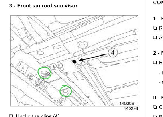

Dans le volume "mécanismes et accessoires", en page 45, sur une nomenclature in situ des pièces du toit ouvrant, on tombe sur un croquis qui présente des trous dans le côté de caisse qui feraient de bons candidats. Leurs positionnement et espacement semblent coïncider avec celui des tétons de fixation qui se trouvent sous les barres de toit longitudinales elles-mêmes...
https://wintershade.com/planetrenault/140298.jpg
...Mais bon. Ça reste du "si ça se trouve c'est ça". Rien à quoi se raccrocher, dans tous les sens du terme. :-/

Les deux points de fixation postérieurs des barres longitudinales sont supposés traverser la tôle du toit et venir se reposer un centimètre plus bas sur une sorte de grosse languette de métal, une sorte de rebord qui est là exprès et qui fait partie du montant de caisse. Il faut se procurer et insérer la pièce 731860008R (en double, une de chaque côté) dans les plis de ce rebord pour recevoir les vis.
Jusque là tout va bien.
Les deux points de fixation antérieurs des barres longitudinales sont eux aussi supposés traverser la tôle du toit et venir se reposer un centimètre plus bas sur une sorte de gros pontet qui sert aussi de fixation aux poignées de toit avant.
Sur la phase 2 ce pontet est bien gros et bien gras, on peut y mettre la poignée de toit par en-dessous et la barre de toit par au-dessus moyennant l'ajout de deux écrous cage (4 en tout, 2 de chaque côté). Mais sur la phase 1, on a un droit à un tout petit pontet minimaliste, juste de quoi accrocher la poignée et puis c'est tout. Si on perçait la tôle de toit aux mêmes endroits que sur une phase 2, on tomberait direct sur la moquette du ciel puis dans l'habitacle, sans rencontrer aucune structure. Pas possible de remplacer ce pontet sans entamer de gros travaux de tôlerie. Pas de pièce à se procurer pour rendre le bidule compatible. Enfin, si, il n'est jamais complètement impossible de bricoler un truc en soudant ou en vissant des tôles supplémentaires pour fabriquer un rebord de fortune façon bolchévique, mais bon, ça n'est plus vraiment du domaine de compétence du premier venu.
Donc, pour résumer en quelques mots : c'est cuit.
Sous le ciel de toit, on trouve à peu près ce qu'il faut à l'arrière, mais rien du tout à l'avant.
