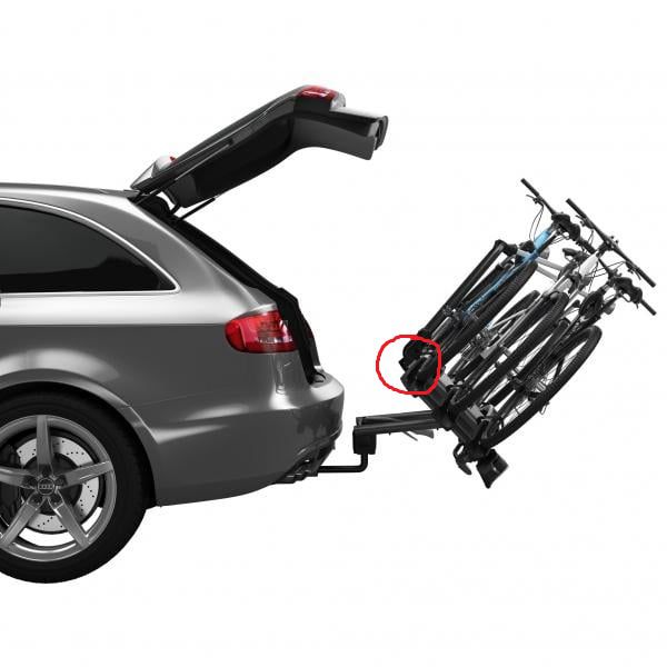

En effet une photo permets de mieux visualiser. Je n'ai pas de photo en situation, mais voici une photo de quand tout fonctionne...Dans mon cas le coffre vient buter sur la partie entourée en rouge du porte-vélo, empêchant [/img]son ouverture.

De mon cote, j'ai l'impression d'avoir basculer correctement le porte-velo, au-dela l'angle serait de 90degre, et d'apres les differentes photos, je ne crois pas que ce soit possible.
Ludovic
